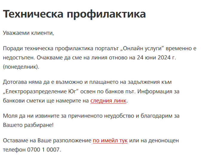

Вече сме следобяд на 24-ти юни, а системата на ЕРМ Юг още не им работи:
- ЕРМ Юг - профилактика.PNG (51.63 KiB) Преглеждано 13088 пъти
