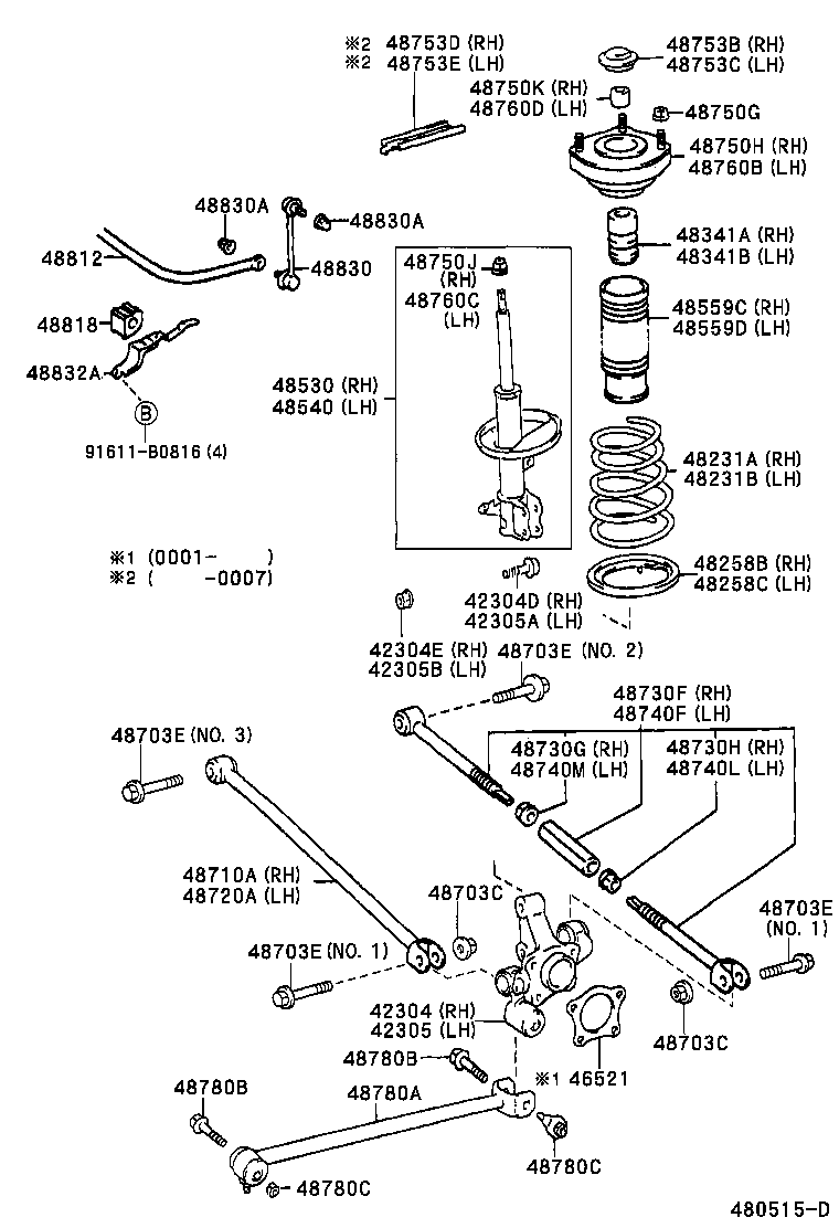

48780-A е детайла за който питам, дали е възможно да се смени само втулката и някой да даде № на втулса, ако го е правил. Цената е 221лв с ДДС на брой.

Toyota Avensis Rear Anti Roll Bar Bush (UADTO32002) - Това е името на англ. на заден тампон стабилизираща щанга и този сайт има и снимки - http://www.uadweb.com/acatalog/Product_ ... _6580.html -

В продължение на запитването за задна надлъжна стабилизираща щанга възможност за смяна на втулката - 48780А или 48710А от снимката, мога да кажа, че същат от Карина японска сглобка пасва идеално и струва 60лв. Дано съм бил полезен с консумативите.

Колеги аз ги сменях в Тойота Пловдив струват 45лв. единият заедно с ремонта около 130лв..Шумът изчезна, става за 2 часа.

Колега, предполагам че говориш за цена за Карина, а аз съм писал за Авенсис1.
