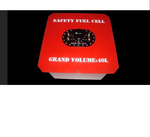

иначе незнам ми се вижда множко 450Е за резервоар ,който па ще се напасва,,,
колко литра е??...торба ли е или алуминий?
poli
Мнения: 846
Мнение от poli » 13 Ное 2008 09:01
Ето такъв.
fuel tank FIA.jpg (20.02 KiB) Преглеждано 7509 пъти
КЕФ ЦЕНА НЯМА
2.Toyota Previa-156ps-LHD
4.Mazda RX7 FD-500ps-RHD
5.Subaru Justy 68ps-LHD
rudolf
Мнения: 4490
Мнение от rudolf » 13 Ное 2008 13:11
ми легена на резервната гума е единственото място-където тия 25 кила ще се вдигнат само с 15-20 сантиметра,,,
poli
Мнения: 846
Мнение от poli » 13 Ное 2008 14:02
Резервуара ми харесва много.
Метален от вън,вътре пластмасов,вътрешна горивна система и някакъв дунапрен.
височината му е около 25см.
Мисля че ще стане супер.
КЕФ ЦЕНА НЯМА
rudolf
Мнения: 4490
Мнение от rudolf » 13 Ное 2008 14:18
poli написа:Резервуара ми харесва много.
-не коментирам неговата височина,,щом ще е в багажника,,няма как да не идва по високо,ако не се реже и напасва по ниско.
долната част на оригиналния резервоар е 10-15 саниметра под най ниската точка на легана на резерваната гума. и е доста широк,,демек при 15тина литра- целия бензин е разлят по дъното..
