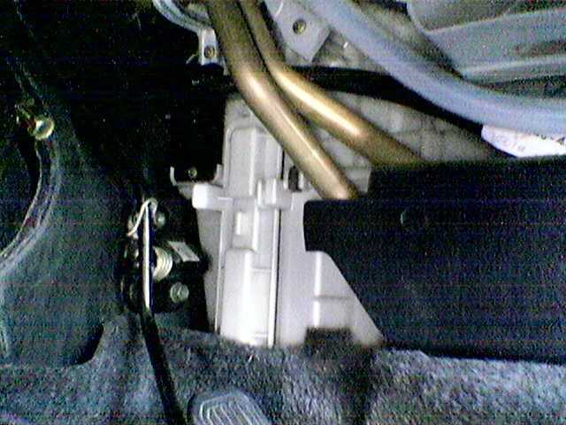

Filtyra za wyzduha w kupeto na Carinkite. Namira se do pedala za gazta i se dyrji na tezi dwe shtipki tam.
Mnogo mi e trudno da si go predstawq, a sega imam wreme swobodno i ako widq kak izglejda, shte se opitam da si naprawq neshto takowa.
Nqkoi moje li da naprawi snimka na towa..

- Filtyr za wyzduha w kupeto
- Image048.jpg (47.23 KiB) Преглеждано 5659 пъти

Az si kupih takav filtur ot TM Auto, struvashe nad 80 lv s DDS!
Filtura e v plastmasova ramka i se sguva kato tefterche na 2 po sredata...
Za da go puhnesh v otvora se razguva, no ne napulno i purvo se vmukva do polovinata i edva togava go razguvash dokraji vmukvash i vtorata polovina... Ne moga da go snimam, zashtoto njamam DIGITAL APARAT, no si mislja, che nadali bi moglo da se napravi podoben, po-skoro neshto, koeto samo vremenno bi go zamenilo... Vzemi si kupi originalen!
Drugoto interesno neshto, koeto prochetoh njakade beshe, che osven tozi filtur, za kogoto spomenah ima oshte edin, kojto se postavja nad nego, t.e. purvo se vmukva tozi gornija i sled nego goreopisanija vtori filtur.... Az obache njamam predstava dali go imam tozi gornija, trjabva da proverjavam, ili da pitam pak v TM Auto, dali ima i vtori filtur!
Stranno, no kogato poiskah filtur za kupeto tam nikoj ne me popita koj filtur, goren ili dolen, a napravo mi dostaviha tozi, za kogoto govorih! Posle obache prochetoh, a sushto taka razgledah i edna shema, na kojato beshe opisano za 2 filtura...
