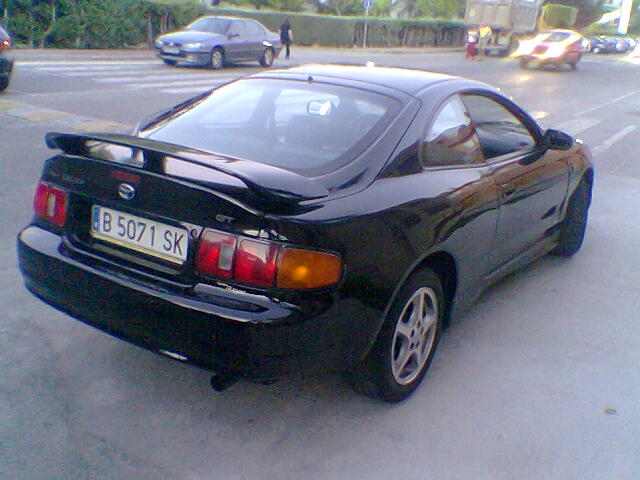

от japan_GT » 07 Сеп 2005 04:26
Kolata si e dosta sportna.... 2.0 16v 2-vala 175kc sportni sedalki i se dyrji dosta dobre na pytq... edinstveniqt i problem e 4e pri smenqneto na skorost primer ot 2-3 trqbva da napravish edna leka mejdinna pauza ina4e vliza dosta trudno ta zatva si tyseh sportna skorostna kutia ;)
