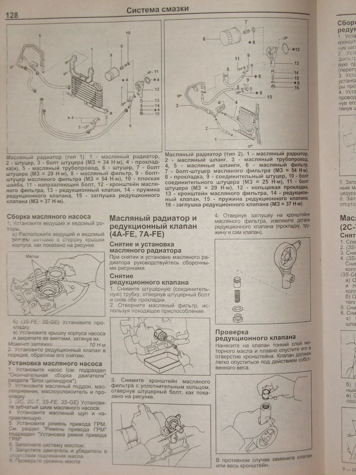

въпроса мие трябва ли да има малък маслен радиатор отпред на тойота карина 2 турбо дизез 1996 защото моята кошничка явно е претарпяла лек удар отпред направих сверка с две от руските раководства за експлоатация качени тук и на раздела маслена система такав радиатор ми излиза само на бензиновите агрегати също така погледнах и на един приятел който има митсубиши галант 1997 пак 2 ТД при него има такова радяторче и ми е чудно дали и аз трябва да имами дали този радятор е за смазо4ната система или тои служи за охлаждане на маслото в климатичната сиситема.Иначе всички лампи ми загасят и няма индикация че нещо не е наред признавам си че сам доста бос в тези неща ще бада благодарен ако някой ми отговори

уф това ме успокоява за момент и аз както казах по горе се посаветвах с едно руско раководство за експлоатация ка4ено тук в форума и доколкото разбрах ''не 4е руския ми е силана страна'' по схемите дадени там такав радятор има само на бензиновите агрегати а може и на дизелите да има щото мойта е имала лек удар до колкото аз преценяма от дясната страна и се чудя дали някои италиански майстор не си го е спестил и да ги е изолирал тея магистраки по някакав на4ин

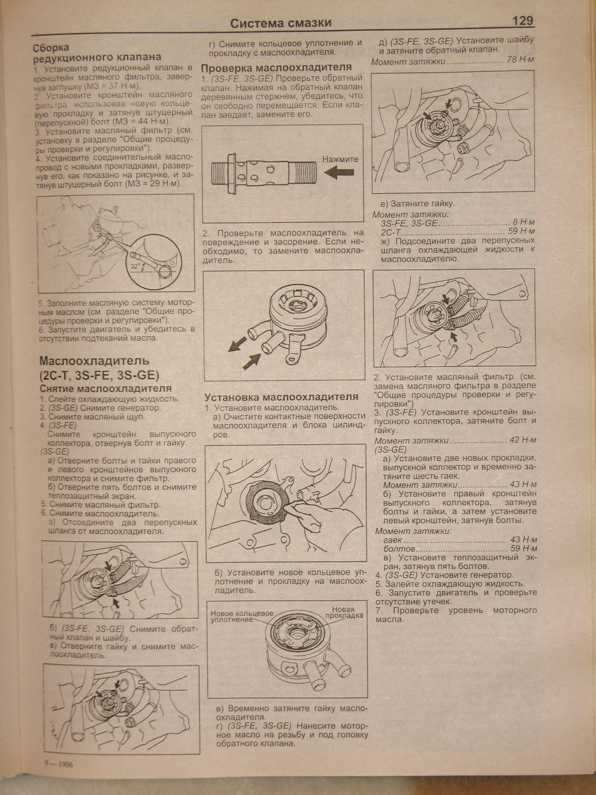

Всички коли по принцип имат нужда от охлаждане на маслото при повечето коли това се осъществява посредством капака на картера но при Карините май има проблем кори и генерация дето допълнително топли. Проблема е решен при бензиновите (4A-FE и 7A-FE) посредством два типа радиаторчета (като единия се среща преобладаващо) различават се по форма, а при дизелите и големите бензини (3S-FE и 3S-GE) посредством един охладител който се намира между блока на мотора и масления филтър. За да се обоснова погледнете снимката.

явно моята кошничка е от тория вид с охладител не с радиаторче иначе и аз направих сверка с показаната книжка и доколкото разбрах от двте схеми те са за малките бензинови агрегатаи и ако трябва да бада честен е се задалбочих много с превждането от руски и ли не сам видяли втория вариянт за охлаждане с масло охладител но сега като ми го набихте пред очите като на първолак и като се зачетох това ще да е благодаря за информацията оше веднъж на всички
