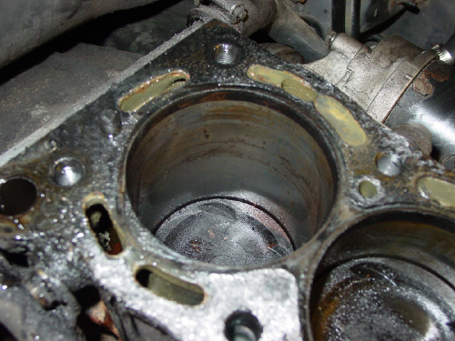

По причини които все още не са напълно ясни качих изгорелите газове до почти Хиляда Градуса:
След 2-3 дена до едно селу надух до яка дупка колата за ококоло 10 минути. Към края видех че е позагряла ,от там почна да загрява все по-често и по-често.
Тези 2 неща ,добавени към факта че Гарнитурата е била наистина ОРГИНАЛНАТА ,на 15 години и над 200 000км ,доведоха до това да отворя мотора и да я сменя.

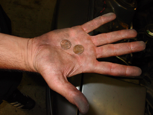

от Japanese_fever » 25 Юли 2005 05:28
- My 2 cents.jpg (119.03 KiB) Преглеждано 7982 пъти

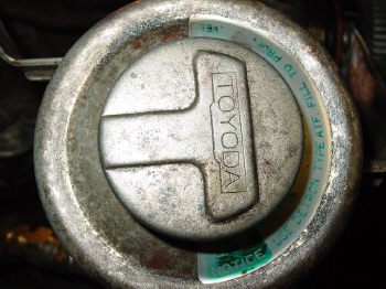

от Japanese_fever » 25 Юли 2005 05:32
- WTF???
- TOYODA.jpg (87.15 KiB) Преглеждано 7981 пъти
- O, my God, kak e stanalo tova u cilindura?!?

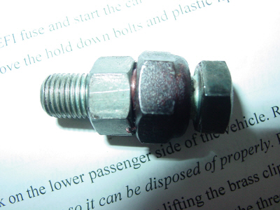

Toyoda e kompania koiato pravi chasti za Toyota, ako ne se laja daje e sobstvenost na Toyota, no interestnoto e che sam gi vijdal samo na stari modeli. v sluchaia tova triabva da e rezervuara za power steering-a.
cilindar nomer 6, tam det e izpusnala garniturata na glavata, ta saotvetno e i vlizal antifriz, ta ot tova ste triabva da e.
tova ste da e SST(Special Service Tool) Bai Ganio, ili inache kazano horata ne sa imali pod raka shestogram 14mm, i sa si napravili svoi sobstven instrument.

[quote="ALTEZZA"]tova ste da e SST(Special Service Tool) Bai Ganio, ili inache kazano horata ne sa imali pod raka shestogram 14mm, i sa si napravili svoi sobstven instrument.[quote]
Koj go e pravil tova SST?
Lorda?

Japanese_fever написа:ALTEZZA написа:tova ste da e SST(Special Service Tool) Bai Ganio, ili inache kazano horata ne sa imali pod raka shestogram 14mm, i sa si napravili svoi sobstven instrument.
Lorda?
Mne ,ne sym az - a PAKETATA (na edna ot snimkite se rovi da tyrsi feder shaiba)

http://supra.blumfoods.com/Project/BHG% ... 07693.html
Яко вода в цилиндрите - и то като гледам - във всички.
Все пак - блока няма ръбове и не е надран нали ? При мен имаше подобна картинка (на 1 цилиндър само - навреме смених гарнитура) и сега всичко си е наред - само челосах глава и нова гарнитурка (туй - на японското ми трабантче - Хондата).

от PAKETA_1 » 25 Юли 2005 10:55
Значи първо да кажа че единствения истински монтьор съм аз защото само на мене ми падат гащите и ми се вижда дупето. SST-то съм го правил аз - цели 20 мин търсих гайки и федерки - иначе работи пушка (завиваш с 14 и развиваш с 17
Основателя на Тойота се е казвал Тойода но е сменил името на колите за да е благозвучно - обаче някои от заводите за части са останали да се казват Тойода и затва...
