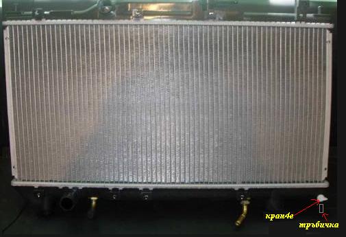

Onzi den kato si preglejdah akumulatora slu4aino zabeliazah 4e otdolu na plastmasovata kora na Avensisa imahe kapki ot antifris kato ogledah radiatora se okaza 4e te4e to4no pod dolnoto krane za izto4vane a pod tova kran4e ima niakakva trybi4ka .Vyprosyt mie dalie moje da e spukan radiatora ili kran4eto izpuska zahtoto se probvah dago zategna no prodyljavahe da te4e posle go pootvih malko zada probvam dali hte prote 4e ot trybi4kata pod kran4eto ama prote4e ot samoto kran4e .Ako niakoi e zapoznat s radiatora na Avensis ako moje da obiasni dali tazi trybi4ka ima nehto obhto s kran4eto dali moje tia da se e zapuhila i zatova da te4e ot kran4eto ili prosto se e spukal radiatora . Za sega sym napravil ot dyrvo nehto kato tapa isym zapuhil trybi4kata zadane te4e . Sega syk kato "prodyneno korito" :whistle:

Тръбичката е свързана с кранчето и служи за източване на антифриза от системата. Поначало, ако леко отвиеш кранчето, би трябвало да тече през тръбичката, чак когато го отвиеш почти докрай, тече през самото кранче, както и при запушена тръбичка. Уплътнението в кранчето е едно гумено О-пръстенче, то може да се е спекло от топлината, или да се е смачкало от пренатягане, провери си го за да си спокоен!

Zada stane po iasno sym narisuval trybi4kata i sym poso4il kran4eto .Samo 4e ne te4e ot tova gomeno O-prysten4e osven ako go ima i vyv vytrehnata 4ast na kran4eto . Neznam vytre v radiatora kak e ustroeno tova kran4e dali ima drugi gumeni uplytnenia

To4no tava e kran4eto samo 4e moito ima i ot vynhnata strana gumeno uplytneneie

бе тече ти пробката. или о-пръстенът е заминал, или от пренатягане е спукана пластмасата. иди на сервиз да ти проверят пробката и евентуално да сменят о-пръстена
