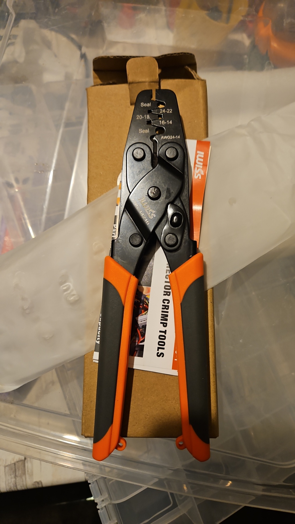

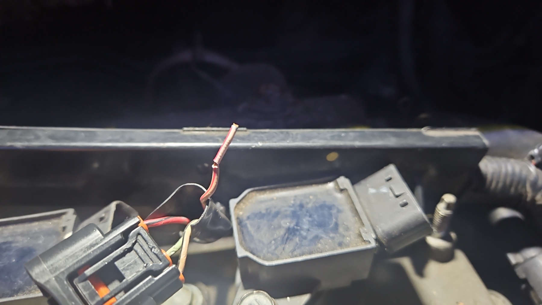

В крайна сметка излязоха едни 60 кабела в коша на мотора. Бяха с нацепена изолация, оголени частично и окислени/почернели. Явно че облепянето с изолирбанд не помага. Нарязах ги, сложих си нови seals (уплътненията на гърба на буксата) и кербовах нови терминали/обувки на кабелите.
Резултата ми харесва засега (картинка от 08.03.2026):
В крайна сметка след като смених терминалите на датчика за налягането на фреона на климатика, и на клапана на компресора на климатика в коша на мотора, тресенето ми отнема доста повече усилия да го предизвикам, и в повечето случаи изглежда да си затихва без да се налага да натискам педал на газта, педала на спирачките или да изключа-включа компресора на климатика. Но си тресе все още.

mapamop написа: 22 Апр 2026 18:55 Явно че облепянето с изолирбанд не помага
Това нещо със сигурност не помага! Баща ми навремето работеше в електроизграждане високоволтовите трасета, та от него знам, че не помага. Ползваха някаква вносна "лепенка" Bishop - както и при други неща после разбрахме, че това е марка! tooth.gif
Мога да ти препоръчам това на Bishop W962 - студено-самовулканизираща изолационна лента Bishop W-962 9.1m x 19mm за кабели с напрежение от 1kV до 138kV

zorbata написа: 22 Апр 2026 20:40 Мога да ти препоръчам това на Bishop W962 - студено-самовулканизираща изолационна лента Bishop W-962 9.1m x 19mm за кабели с напрежение от 1kV до 138kV
Аз съм си решил съвсем генерално проблема - рязах, нов уплътнител на кабела, и нов терминал. Разбира се с псуване докато вадя терминала от буксата, и "жълтите часовникари" че на повечето места аванса на кабела точно колкото да го срежа плътно до терминала и да кербовам. Нямаше право на втори опит за рязане и кербоване. Терминали и сийлове от Mouser, клещи от китайците, ножици пак от китайците, и се получи сполучливо.

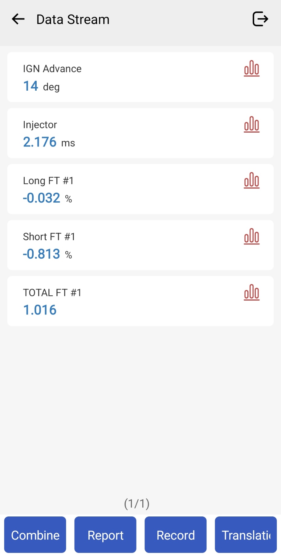

14* IGN advance в нормите ли е за този двигател?
Мнения: 5920
Получена  благодарност: 825 пъти
Мнение от mapamop » 23 Апр 2026 08:13
gena_bs написа: 23 Апр 2026 07:31 14* IGN advance в нормите ли е
Между 12 и 19 на празен ход, на загрял двигател, и между 8 и 12 градуса със замостени пинове на OBD2 конектора, но в момента не помня кои бяха. Това по спомен.
Конкретно на моята бройка ъгъла се клати между 13 и 16 градуса. Влияе се от много фактори, вкл. и разликите в качеството на горивото.
* Поправям се - в сервизното пише това в раздела SFI SYSTEM(1ZZ-FE/3ZZ-FE from 02.2003) > DATALIST/ACTIVE TEST:
IGN ADVANCE:
             MeasurementItem/Range (Display): Ignition timing advance for No.1 cylinder, Min.: -64 deg. , Max: 63.5deg.
             Normal condition: Idling BTDC 10 to 18 deg. (N Position).
От Engine mechanical > Service data > 1ZZ-FE/3ZZ-FE:
         Ignition Timing:
           W/ Terminals TC and CG on DLC3 connected = 8 deg. to 12 deg. BTDC
           W/ Terminals TC and CG on DLC3 disconnected = 10 deg. to 18 deg. BTDC (1ZZ-FE)
                                                         3.5 deg to 11.5 deg. BTDC (3ZZ-FE)
