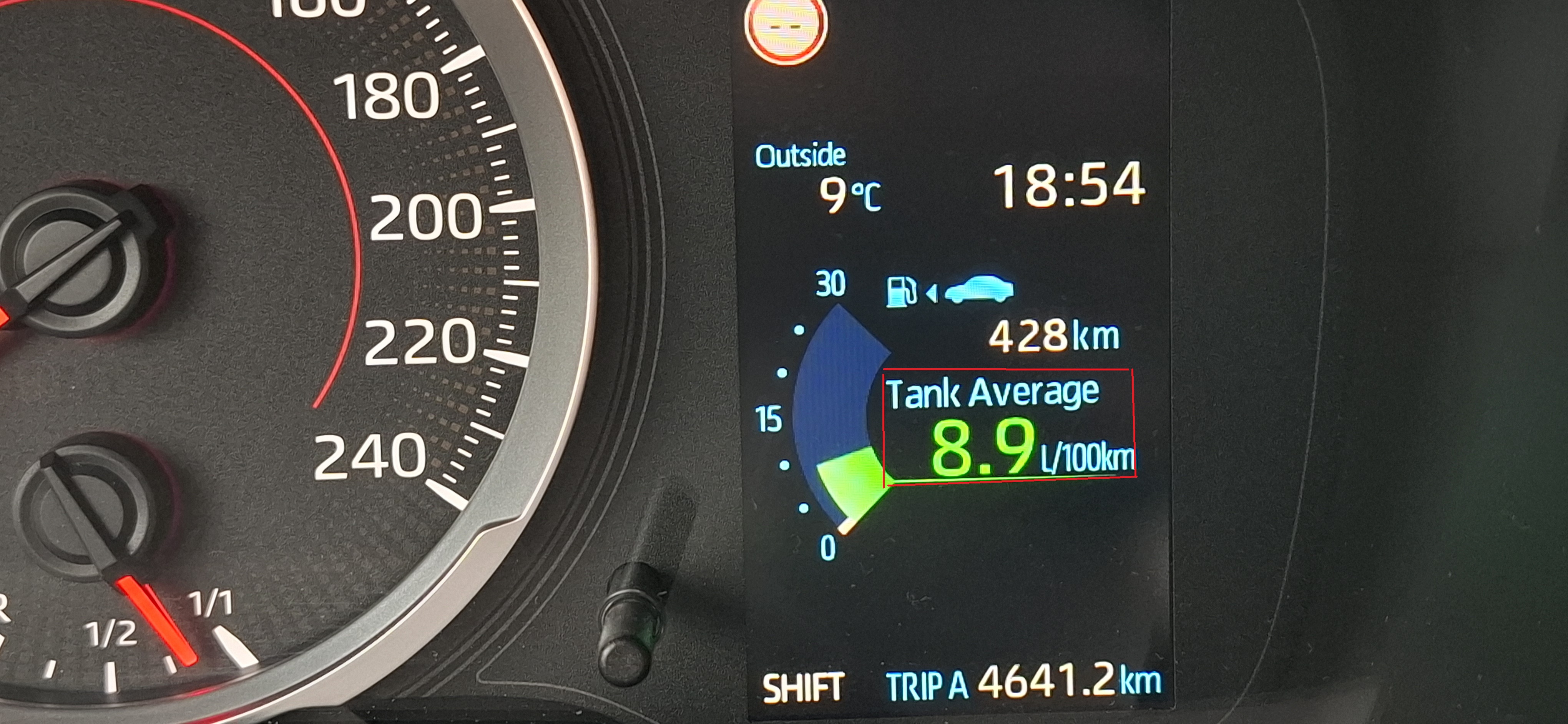

Колата е Toyota Corola sedan 2019 .Мисля,че E21
Базов модел без хибрид и без тъч скрийн.
От време на време се появява един червен правоъгълник за няма и секунда със звуков сигнал-бип-бип.
И толкова.Няма време да го разгледам.Прегледах упътването,но не намерих нищо по въпроса.
На снимката вътре в червения правоъгълник.На някой да му се е случвало?
Благодаря.

Кога точно се появява, някакво точно действие/ситуация, която го предизвиква?

Нямам представа за каква ситуация.За 7г.се е повил най много 5-6 пъти.Мислех си за близост на предното превозно средство,но не ми се струва.
В градско каране се е явявало.Много изненадващо и не успявам да видя какво пише-ако изобщо пише нещо в правоъгълника.

plamenhar написа: ↑21 Апр 2026 21:49 Мислех си за близост на предното превозно средство
Мисля, че е това - системата е отчела опасна близост до препятствие и ви предупреждава да "натиснете спирачка". smile.gif В следващия момент - дистанцията се е увеличила или сте се отклонили и предупреждението изчезва. Забелязвал съм такова в момента когато изпреварвам, появявало ми се е само за част от секундата. (Май пише "Break" smile.gif)

Ако е от дистанцията, не си спомням на коя кола ми се появи череп и кости като червена икона, точнно преди да си набие спирачки сама. Излизайки от пресечка завивам надясно, газ и се престроявам в лява лента, която е пълна и трябва да спирам.

Лесно се изпробва дали е от това tooth.gif Аз клонях към ниско ниво/налягане на маслото, което при по-резки маневри активира датчика, но сега вече новата теория ми харесва повече...
