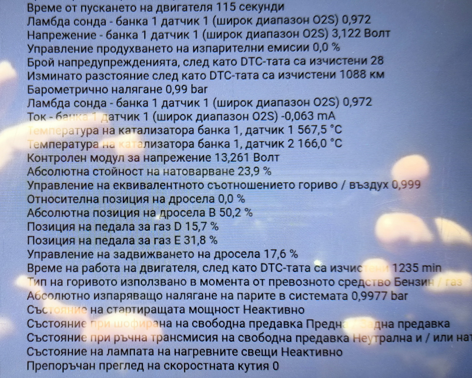

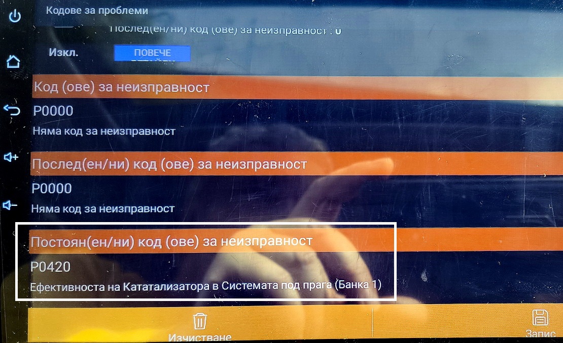

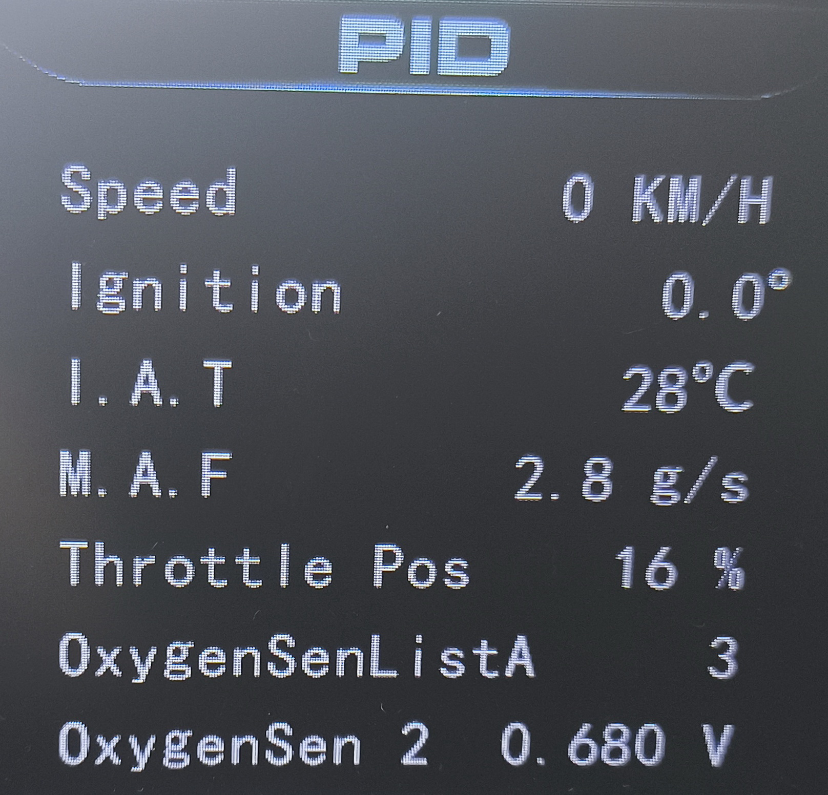

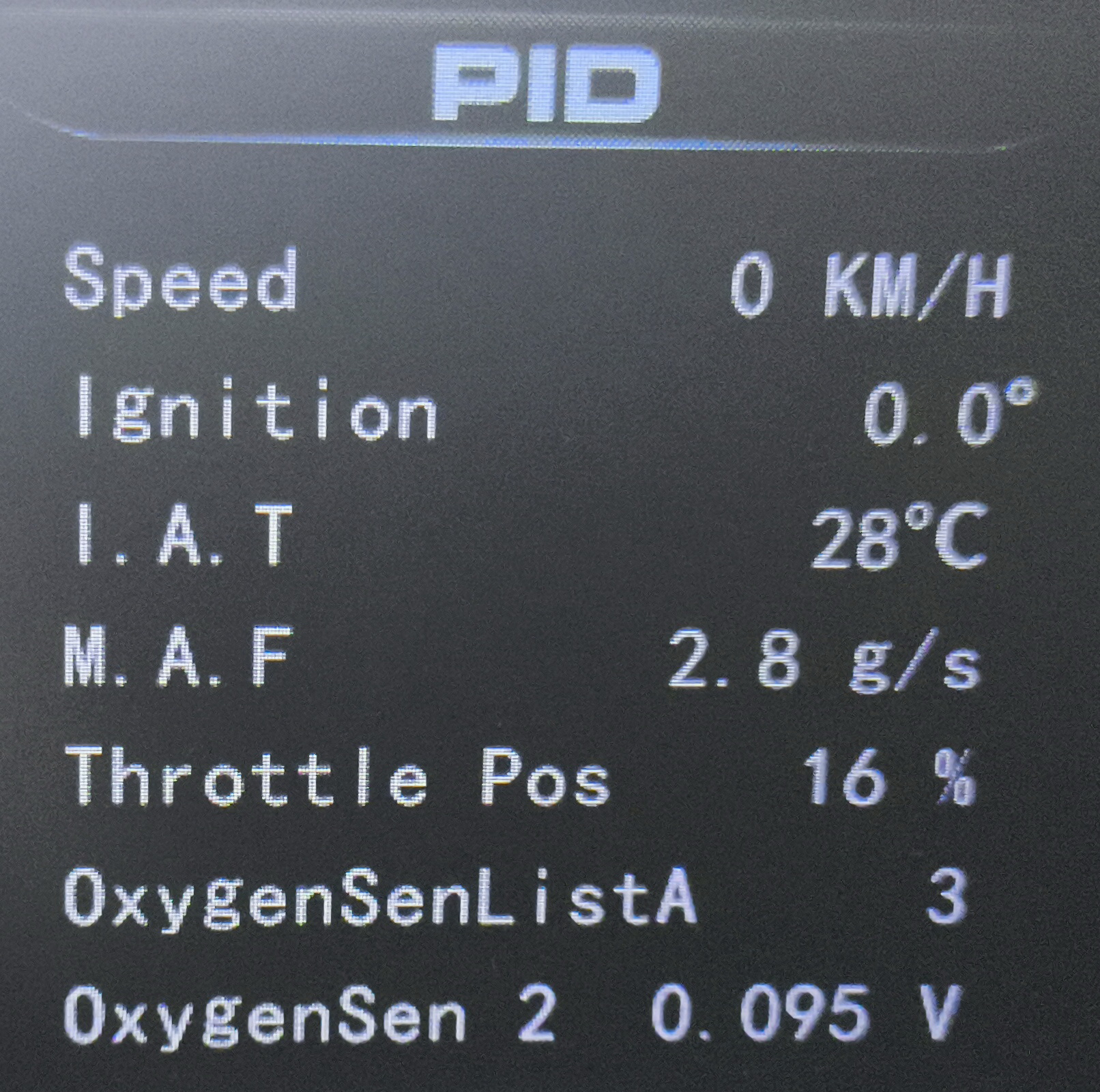

Колата е на 12600 реални км, изминати на газ около 40 000км. Няма разход на масло,колкото налея за 10 000км , толова е и при смяната. След монтажа на газовата ми излизаше през 2-3000 км грешка Р0171(бедна горивна смес). След пренастройка тази грешка вече не е излизала, и сега 23000 км след настройката илезе Р0420.
С OBD2 скенер на Sensor 1 показва някява осреднена стойност която която не е дефинирана като волт, а е числото 3 (при ползване на OBD2 скенер, някои софтуери могат да конвертират напрежението на предния A/F сензор в диапазона 0-1 V за удобство, но реалната стойност, която компютърът на Toyota чете, е около 3.3 V. )
Напрежение на Сензор 2 се прменя през няколко секунди периодично от 0,090V до 0,750 V а би трябвало да подържа при изправен катализатор почти права линия (около 0.6V – 0.7V).
Мнение, да сменям ли сондата ?

Къде са графичните данни от работата на lambda Bank1?
Тези цитати от AI можеше и да не ги постваш:

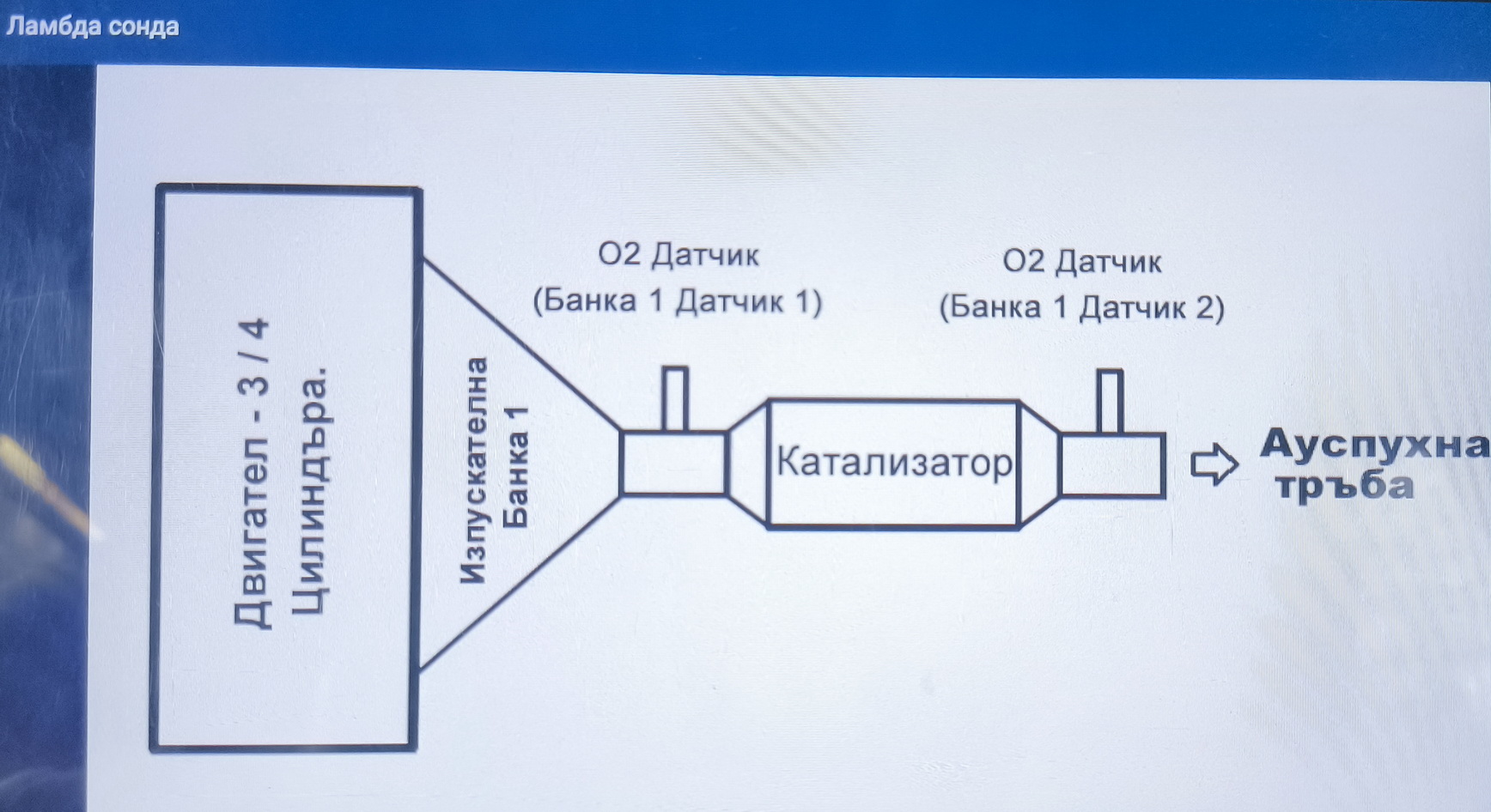

1. За начало първата lambda / Bank1 не следи за състоянието на катализатора.
2. Такива максимални стойности на напрежението й няма как да се постигнат!
Максимумът е около 1.02V, при изправни вериги и сонда.
Какъв е този безразмерен параметър OxygenSenListA - 3?

gena_bs, за връзка ползвам Konnwei KW902 Bluetooth 5.0 ELM327. Колата няма загуба на мощност, придърпване, неравномерен празен ход и подобни. Данните в реално време ги гледам на автомобилен HUD, OBD2., а софтуера за диагностика и грешките ползвам прилoжение за Anrdoid " OBD2 Car Scanner - EOBD Facile" https://www.klavkarr.com/software-eobd- ... elm327.php
Имам и Techstream_V18.00.008 с кабел MINI-VCI J2534, но тъй като бях в движени ,още не съм го закакчал да видя там какво ще покаже. EOBD Facile изкарва доста дании в реално време с отчет, напрежения на дачижите температури на катализатора и много други данни. Напрежение на Сензор 2 се прменя през няколко секунди периодично от 0,090V до 0,750 V а би трябвало да подържа при изправен катализатор почти права линия (около 0.6V – 0.7V). Това значи ли че сензора е за смяна или проблема е в катализатора ?

vfr800, Грешката я изтрих с EOBD Facile , и оттогава почти 1000 км все още не се е появила. От време на време поглеждам и Сензор 2 след катализатора. Движи се около 0,750 V и по-рядко показва минимални стойности.
