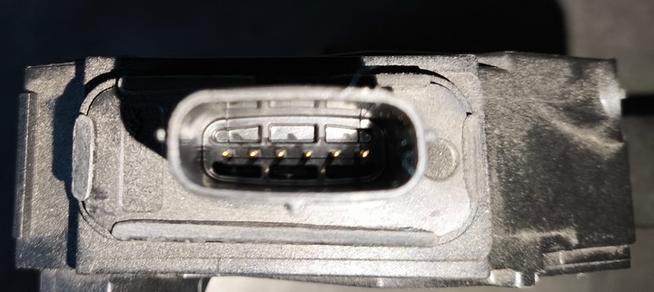

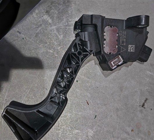

И няколко снимки на моя педал.

- 20250127 (1).jpg (92.33 KiB) Преглеждано 8286 пъти
- 20250127 (4).jpg (67.67 KiB) Преглеждано 8286 пъти

Stivans, Не знам откъде е информацията в поста, но има някакво смесване на вярни и невярни неща и ще се опитам да обърна внимание на някои твърдения:
1. Този модел е безконтактен с възприематели на Хол. Няма контактори, няма писти, не може да се прави диагностика на база съпротивление.
2. Да, с два независими канала е, което много повишава надеждността и е трудно да останеш без управление на дросела (трябва да се повредят и двете линии) и тогава двигателят работи само на празен ход.
3. Да, най-добре първо с диагностична апаратура да се видят напреженията на двата канала. Изместването е около 0.8 V, като диапазона на основния канал е 0.5-4.5V, а на спомагателния (контролния) е 1.2-5.0V.
4. Пиновете са VPA, EPA и VCPA, респ. VPA2, EPA2 и VCP2.
5. Педала няма външна пружина, само вътрешна.

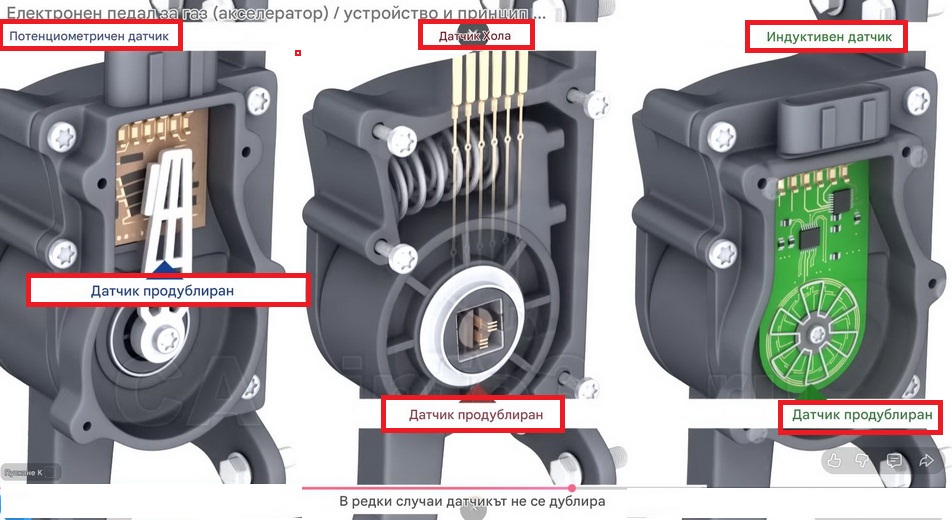

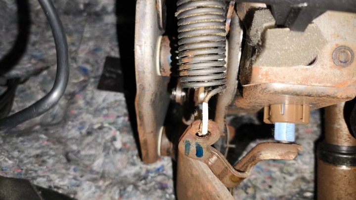

Двигателист написа: ↑03 Апр 2026 21:58 Stivans, Не знам откъде е информацията в поста, но има някакво смесване на вярни и невярни неща и ще се опитам да обърна внимание на някои твърдения:
За пружината съм съгласен (пружината е в педала), това от горната снимка с пружината е било педала на спирачката.
В повечето каталози и технически описания идентифицират този модел като базиран на потенциометри (променливи резистори). Макар Toyota да преминава към безконтактни датчици на Хол (Hall Effect) в по-късните си модели, версията 198800-7270 често се посочва като потенциометрична. Външно може да са еднакви но вътре различни.
Ето и трите вида изпълнения:
- Екранна снимка 2026-04-04 114416 (1).jpg (147.25 KiB) Преглеждано 8144 пъти

gena_bs, не мога да го потвърдя със сигурност, че всички са така. Тези стойности са за RAV4 XA30. Но базирайки се на това, че Тойота подхождат сравнително консервативно и използват една технология, че и еднакви детайли в моделите в даден период, ме кара по-скоро да мисля, че от този период с безконтактни педали данните са едни и същи за много модели. Без да мога да го докажа в момента.
Stivans, при RAV4 XA30, няма друг вариант, освен този с Хол сензор. Предполагам, че и при теб (ХА40), а при по-нови е така, защото технологията е надеждна. Все пак ще проверя, за да не съм голословен.
