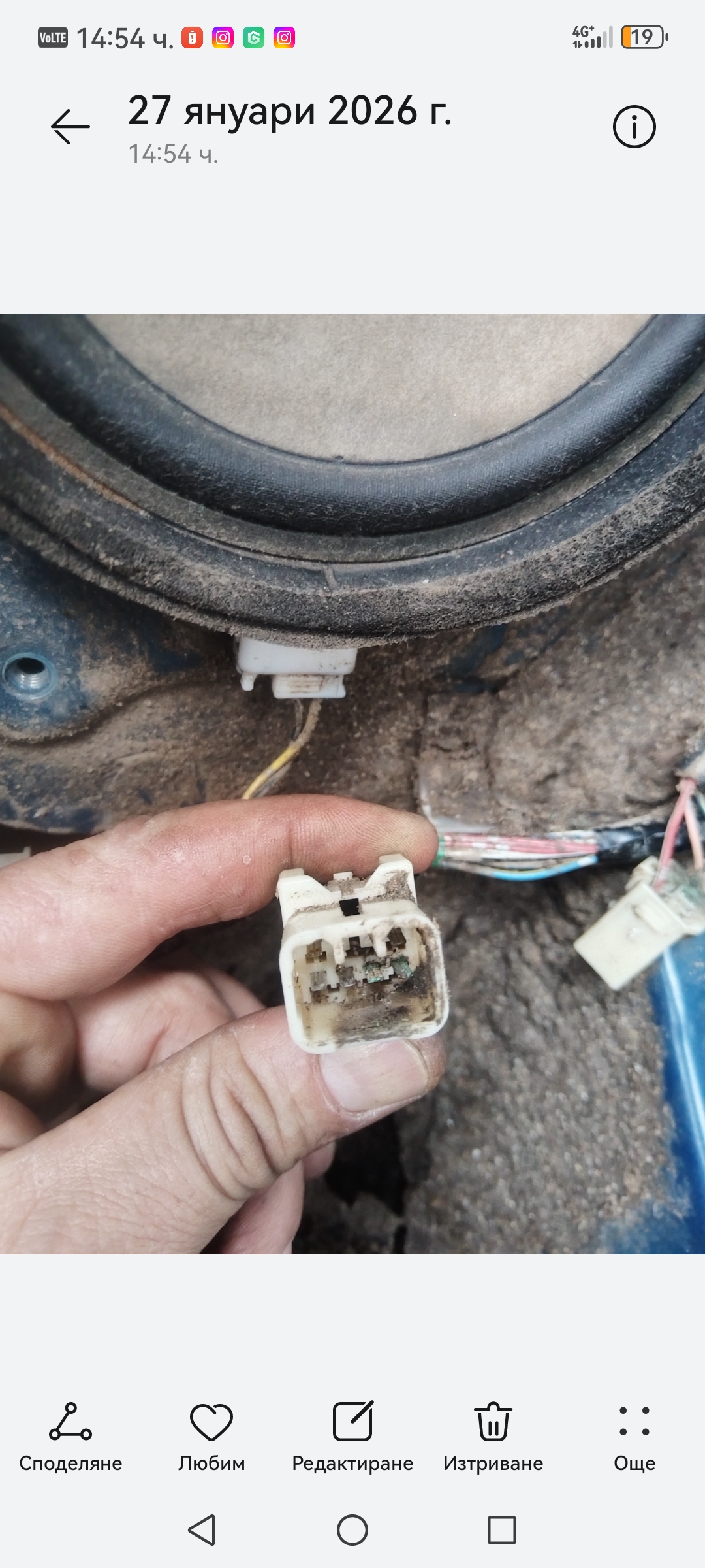

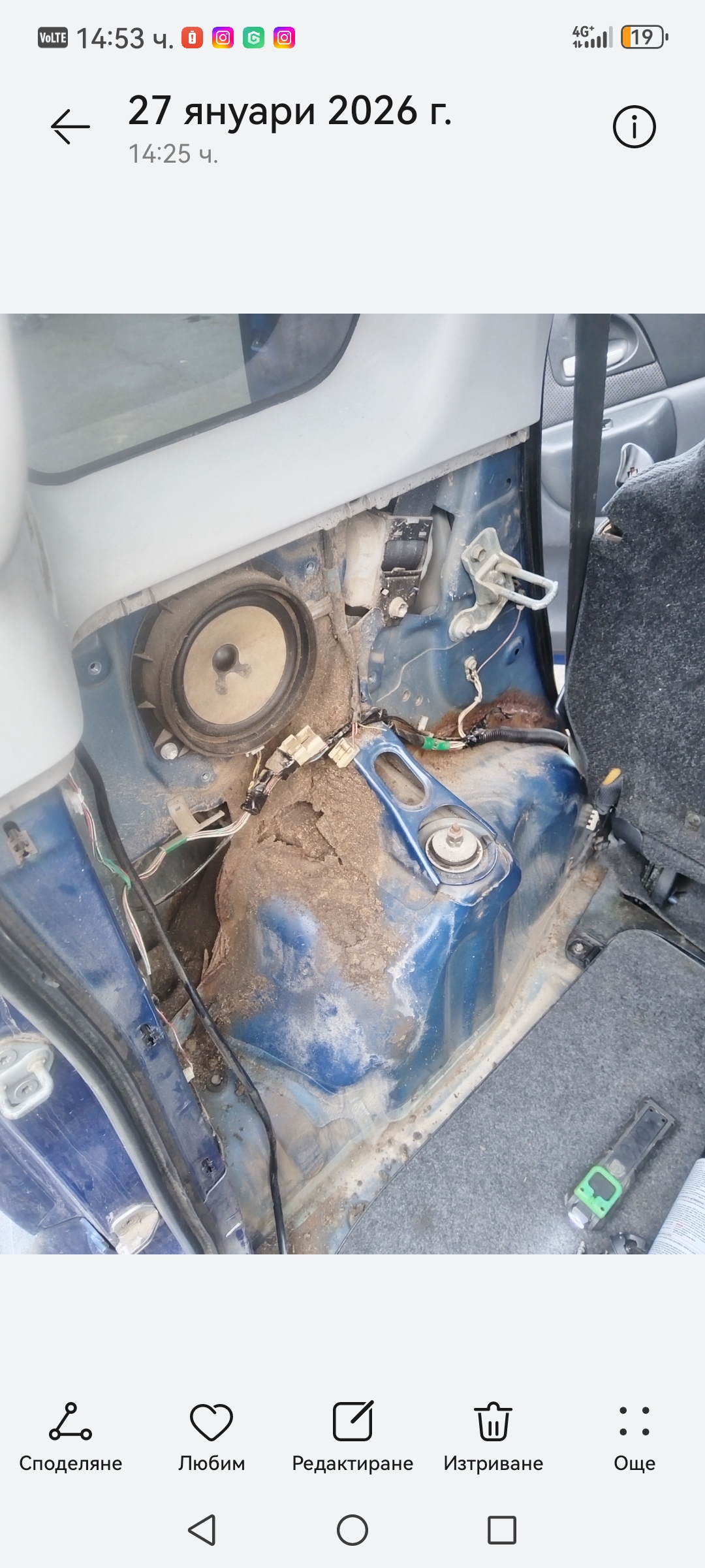

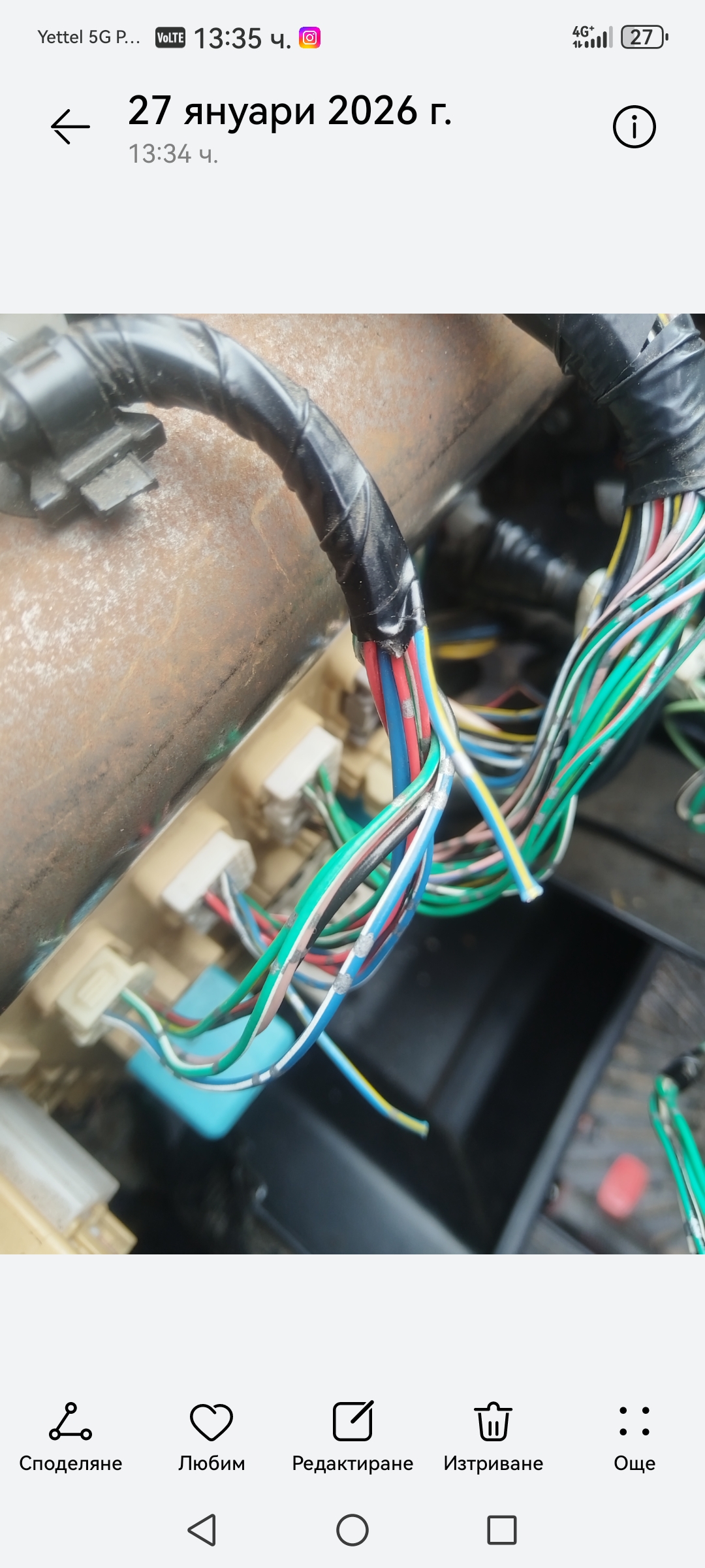

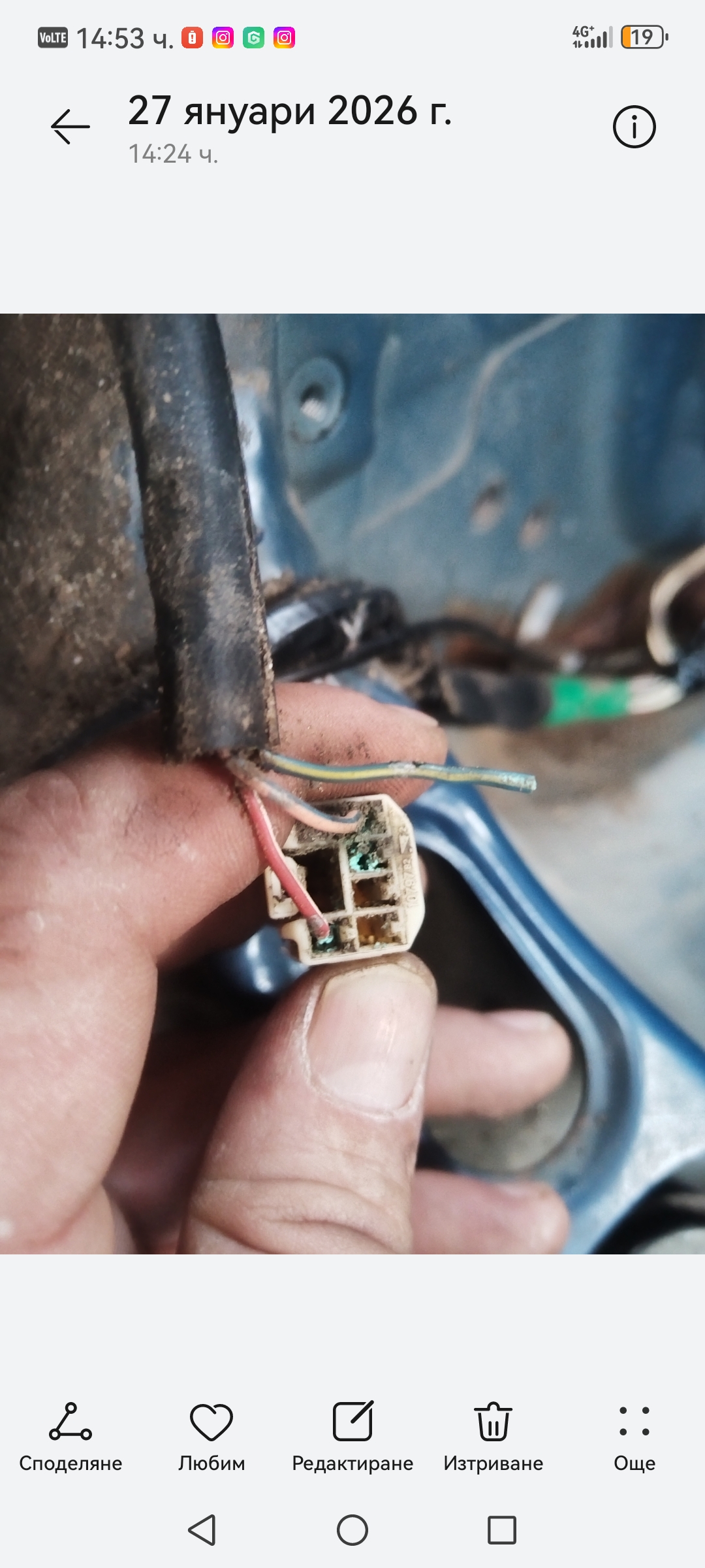

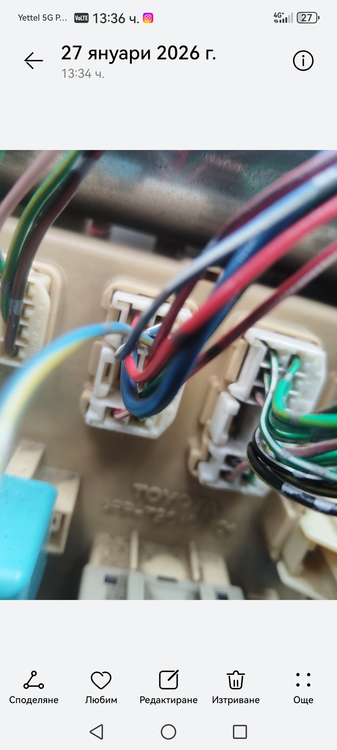

Предпазителя "DOME" в кутията при двигателя който отговаря за няколко неща там някъде има проблем ако някой има някаква схема моля да качи. Благодаря ви!
Този кабел е виновника но ще трябва да го проследя буксата е 6А.

Намерих проблема колеги. Благодаря на всички.

Ах късметлия разглобих цялата кола докато го намеря (на мой приятел е) закърпиха и силиконираха мястото буксата я запоих директно. drunk.gif

Буксата е за задния плафон. Кабел няма как да изгори защото си имат предпазител. Буксата освен хлабава връзка и аномалии както в случая колата както стои и сама включва контакта може да запали и сама да се прибере в Япония. Затова спойка директно и няма проблеми. :thumbsup:
