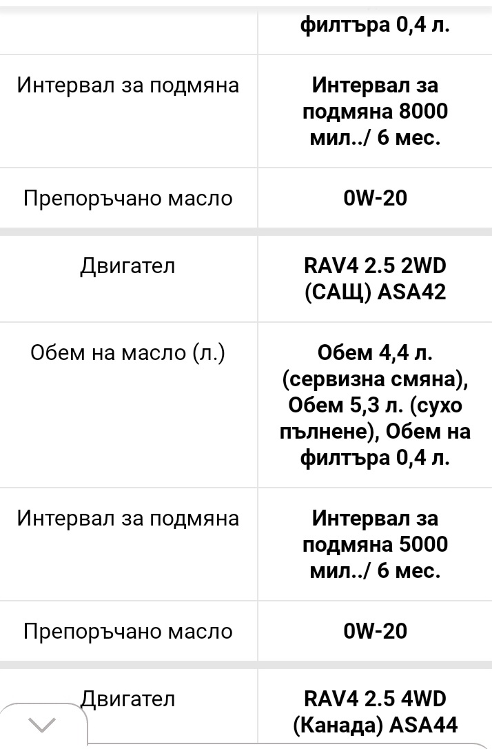

Рав 4, 2015 година, внос от Канада с код на мотора 2ARX. 2.5 мотор и 131kw.
След обслужване в оторизиран сервиз на Тойота, маслото беше сменено с 0w20.
Четох из форума, но мнения различни и се обърквам, 0w20 ли е по-добре или 5w30. Автомобила се кара 50 на 50 градско/извън градско.
Моля за мнение какво масло е по-добре да се слага и моля за конкретни марки, които са по-качествени от тези, които слагат в Тойота.

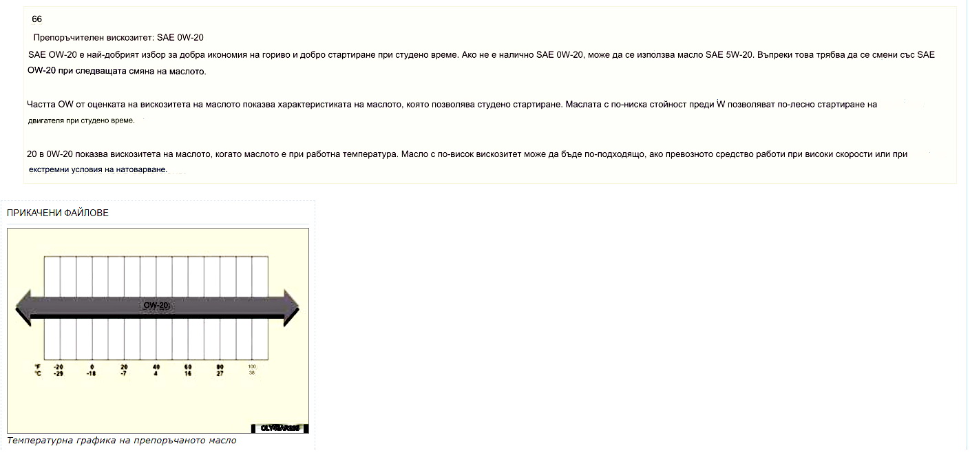

Моята е 2018 произведена в Канада за USA,но двигателя е 2ARFE - 2500CC 16-VALVE DOHC EFI/ASA44L/CNTMKA . В Момента е на 122 000км. В инструкцията е записано масло 0W20 и докато е била в USA маслото е сменяно на 5000 мили (9000) км. Аз го сменям на 10 000км или на 1 година, макар че от сервиза ми казват че може да го сменям на 15 000 км. Колкото масло показва щеката при смяна, толкова показва и след 10 000 км. Колата е с ГИ и изминати 40 000км.
Извадка от упътването за експлоатация на автомобила " Избор на двигателно масло “Toyota Genuine Motor Oil”
„Оригиналното моторно масло на Toyota“ се използва във вашия автомобил Toyota.
Използвайте “Toyota Genuine Motor Oil “ или еквивалентно, следнен клас вискозитет.
Клас масло: Всесезонно моторно масло ILSAC GF-5
Препоръчителен вискозитет: SAE 0W-20
SAE 0W-20 е най-добрият избор за добра икономия на гориво и добро стартиране при студено време.
Ако SAE 0W-20 не е наличен, може да се използва масло SAE 5W-20.
Въпреки това трябва да се смени със SAE 0W-20 при следващото масло промяна
