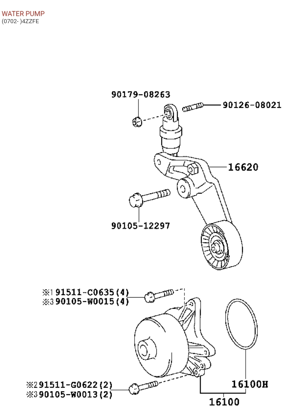

Аз съм със същия двигател, но на Тойота Аурос 2008, първа регистрация януару 2009 и от този сайт по моя VIN ми излиза това:
https://japan-parts.eu/toyota/eu/2008/a ... water-pump
Screenshot_20251019_182439_Samsung Internet.jpg (162.42 KiB) Преглеждано 6734 пъти
