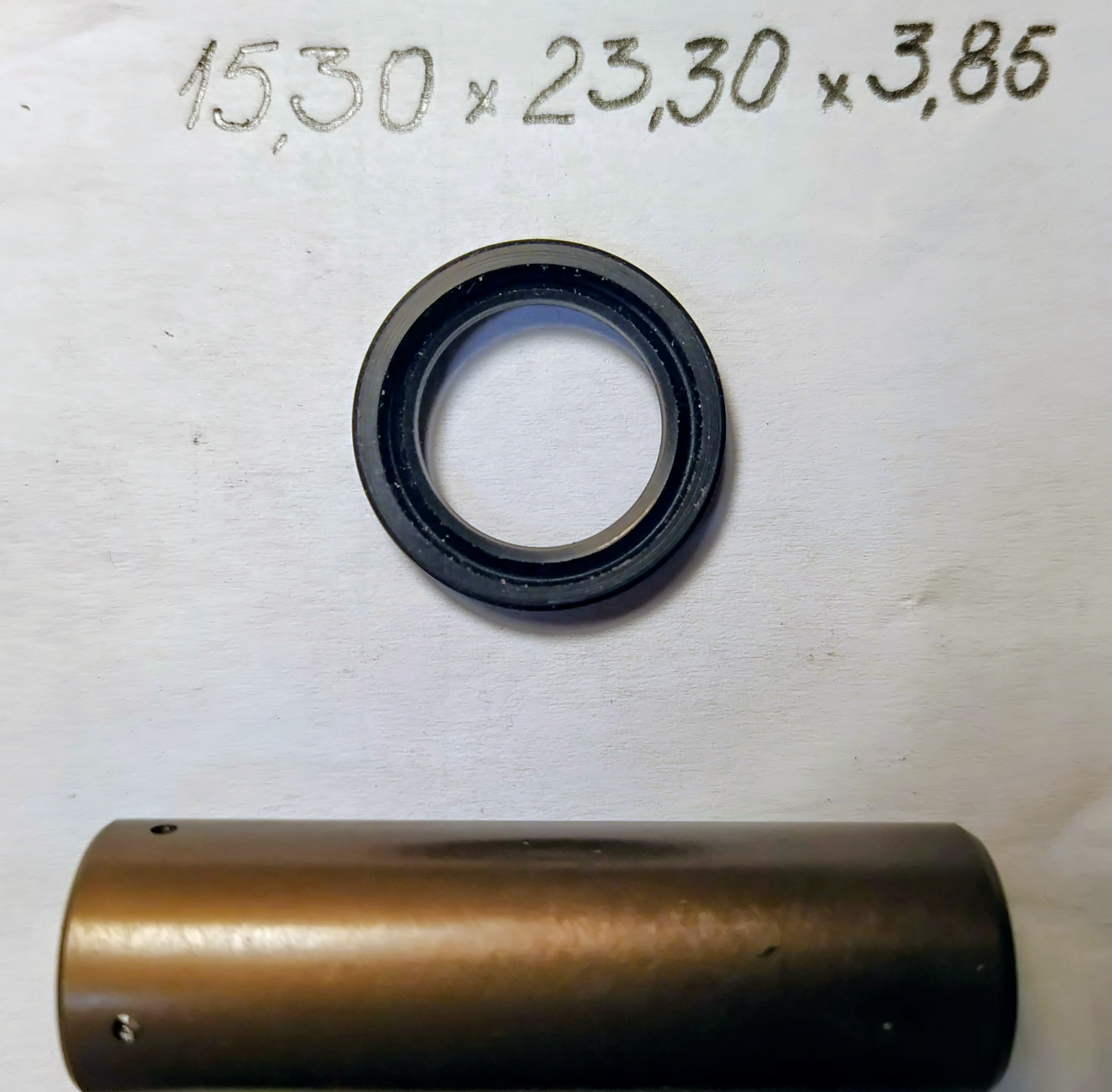

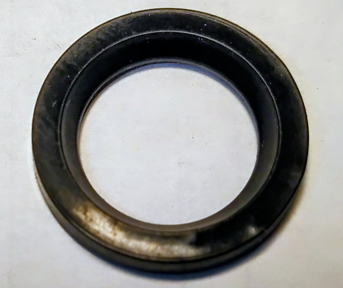

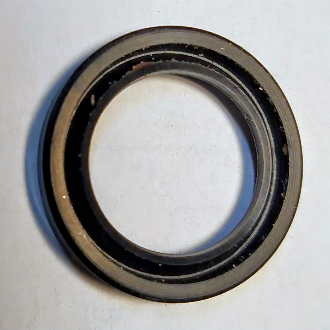

Ето това е маншета, който уплътнява буталото на 6 степенните ММТ скоростни кутии.
