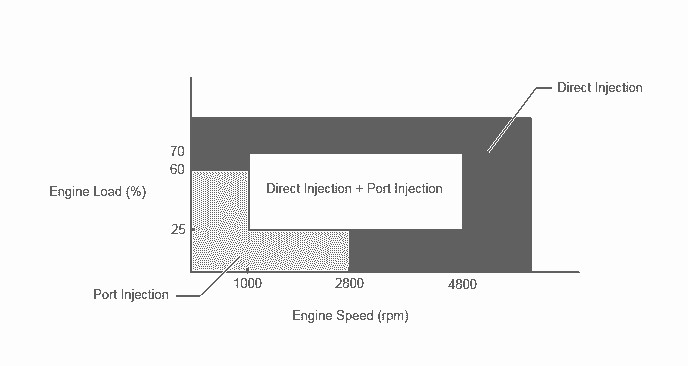

Колкото до подгряването на място - според мен, като гледам графиката на разпределение на впръскването, при работа на място, не мисля, че се използва директно, или смесено впръскване, а само индиректно (пред пълнителния клапан), което изключва разреждане на маслото в тожи режим.

Графиката е от преди (дали не важи и за сегашните) - но въпреки това "разреждат" маслото и "препоръчват" да не се подгрява. Забележете - проявява се при "градско", в този режим рядко се влиза, дори в така очертаната средна област от графиката. Особено при хибрида.
