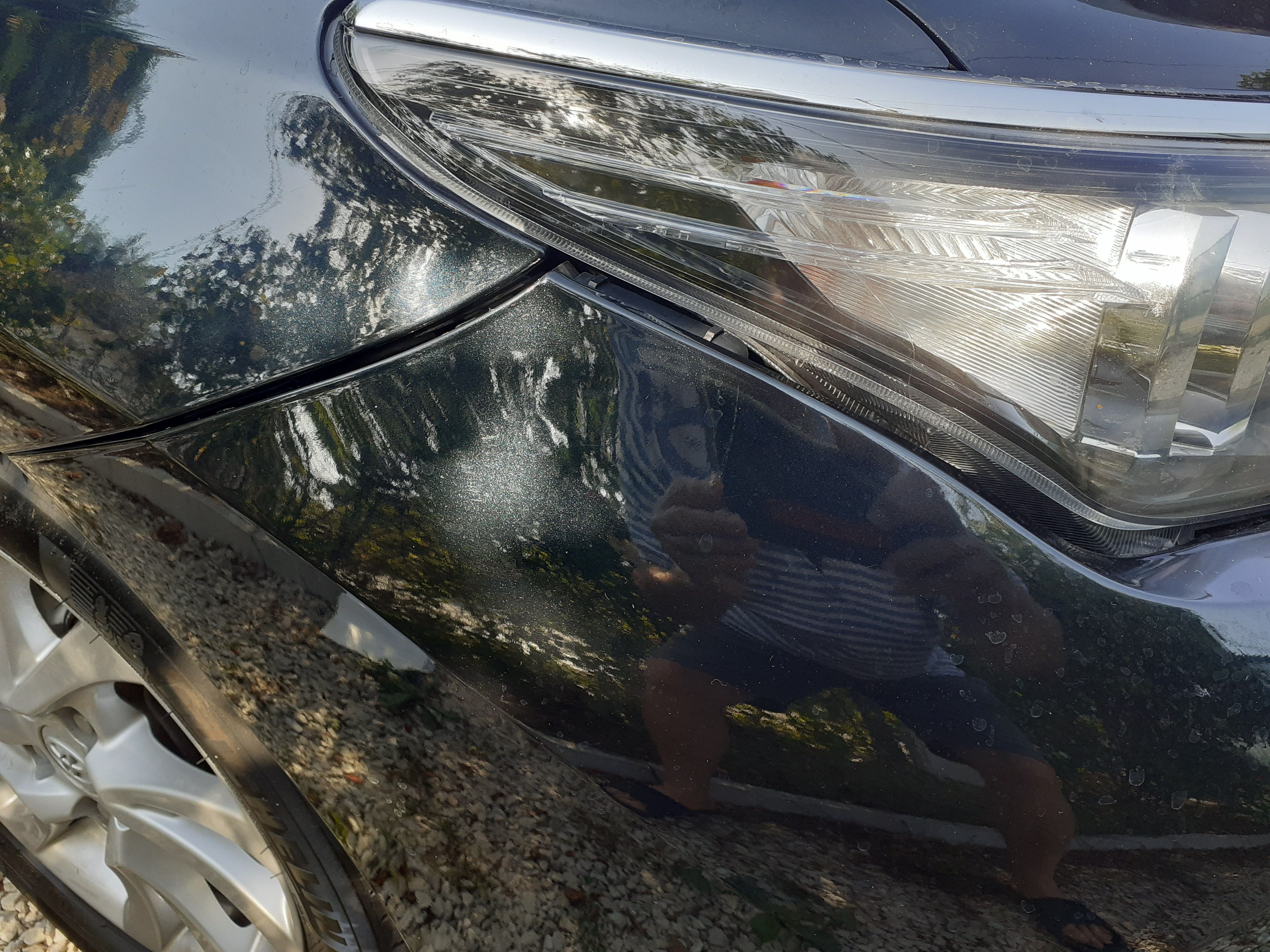

Здравейте съфорумци,
Става въпрос за Аурис 1.2Т 2017г. Притежавам го от 2 години като след закупуването му като автомобил 2-ра ръка се оказа, че е бил ударен в десният преден калник(нов калник) и сега фугата се отвори явно поради друсане, дупки и тн.В един реномиран сервиз ми казаха, че това бил разпространен проблем сред Тойота и Хонда след подмяна на калник или броня. Визуално не мога да определя дали тн "Bumper bracket" е ОК, но ми се струва, че зъбчетата, които се захващат за този bracket са износени/счупени. Също десният край на предната броня е провиснал. Може ли съвети по следните въпроси:
1. Дали зъбчетата, предназначени да се заключват в този bracket са достатъчно високи и ако не как да фиксирам проблема.
2. Как да се оправи провисването на десният край на бронята? Клиповете в youtube показват закрепването на бронята с винтове/клипсове, но без опция
за настройка. Дали тези зъбчета поемат теглото на бронята?
3. Има ли за района на Варна сервиз/човек за съвет или съдействие?
Благодаря предварително!

При мен го има същия "ефект-дефект" на Авенсис Т25, но от лявата странаи е доста по-сериозен. В общи линии имам да свалям калник, да накривя предния ляв ъгъл на купето нагоре, да си сложа 2 нови водача, че тези са отдавна строшени от вибрациите.
Трябва да се свали бронята и да се огледа кое е криво по ламарините. Най-глупавата причина да се потроши тоя водач, е да е паркирана напред срещу висок бордюр и при остъргването на бронята да са счупени зъбчетата.
Като сваляш бронята виж да не са ти сложили китайска или тайванска, на която пропорциите и формата "са някъде там близо до истинските".

Вижда се как отделя напред. Сваля се и се преглежда дали е счупена за смяна/ремонт или може да се нагласи tooth.gif
