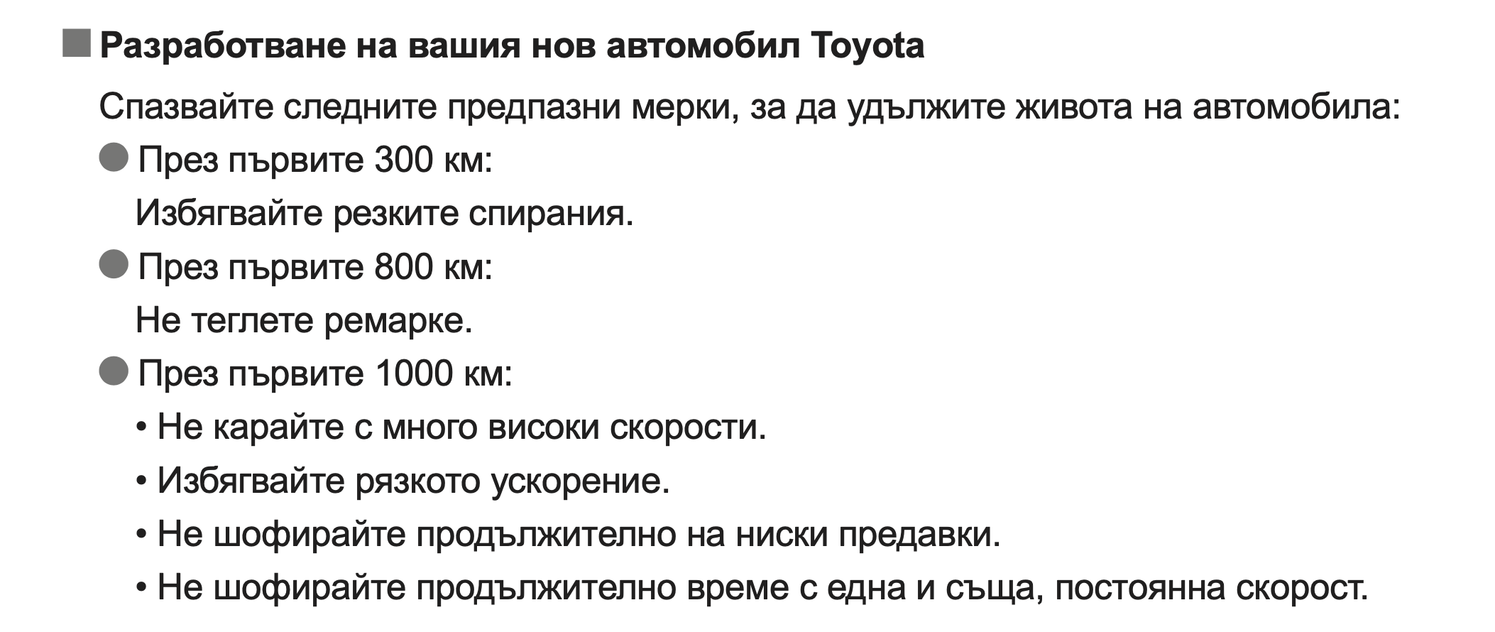

Здравейте. В книжката на Тойота пише, че в периода на разработване на колата не трябва да се правят две неща: първо да се кара с висока скорост и второ да се кара продължително време с една и съща скорост. Имам питане относно тези две изисквания
Първо, коя е тази висока скорост като стойност, защото в книжката не я пише като стойност, а просто "висока скорост" Да ама ако за един човек висока скорост е 120 то за друг висока скорост може да е 180 км/ч. Та до каква скорост можем да караме в периода на разработване на колата - 90, 100, 120, 140, колко е тази висока скорост до която може да се кара спокойно.
И второ, какво значи да не се кара продължително време с една и съща скорост. Ако тръгна от София към Бургас по магистралата, какво трябва да правя. Да кажем карам половин час със 120, после половин час тряба да карам със 90, после половин час със 100 и т.н.. за да не карам продължително време с една и съща скорост. И колко е това продължително време което може да се кара с една и съща скорост - 15 мин., половин час, един час колко е? Пак няма уточнено колко време може да се кара с една и съща скорост и на колко време трябва да сменяме скоростта по време на разработване.

Разработване на нов автомобил-скорост?
Я пак си прочети какво пише
- Screenshot 2025-08-17 at 16.58.44.png (208.51 KiB) Преглеждано 6938 пъти

По принцип не трябва да се споменава скорост, а обороти на мотора. Това е важно. За разработване не бива да се превишават 2-3000 за бензинови и 1500-2000 за дизел.
Това никой нормален човек, разработващ нов или след ремонт мотор не би могъл да обясни адекватно, защото е точно обратното. Трябва продължително време да се кара с горе-долу еднакви обороти...
Последния мотор го разработвахме София -Бургас и обратно с около 1800 оборота(след ремонт), след това сменихме масло и филтри. Последното също в никоя книжка на нов автомобил не го пишат, а е важно. След 500-1500 км е хубаво да се сипе ново масло в мотора. Да, но...
