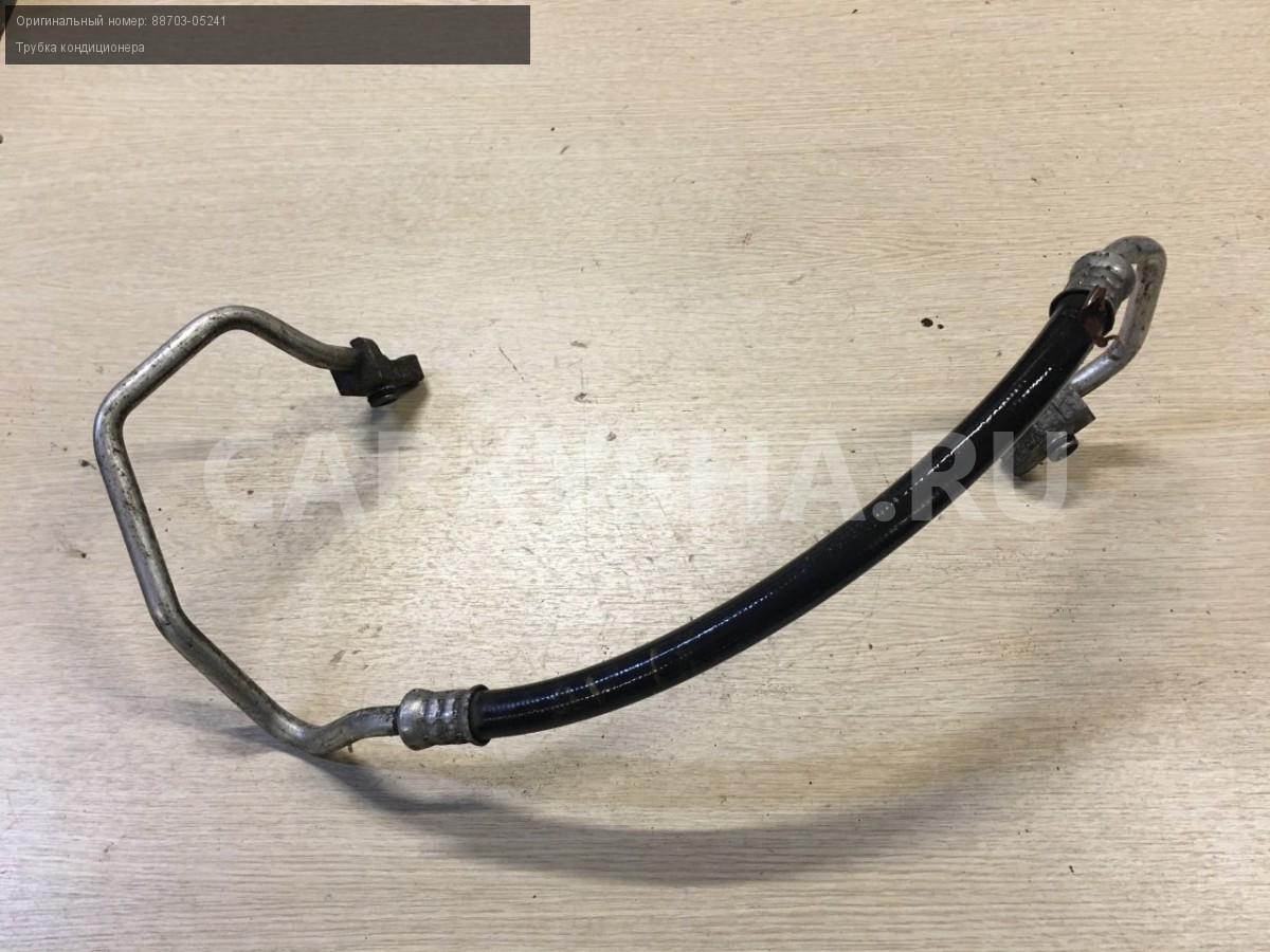

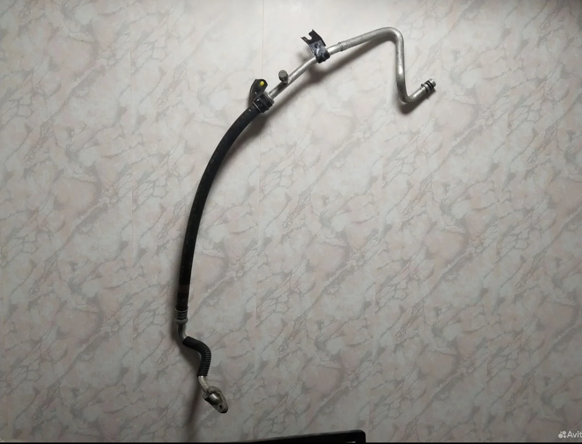

Аз това съм виждал в коша на мотора на двете които имам, два броя Т22 на които даже маркучите са още по-дълги и на два Т27.
На дизелаците са приблизително същите като на снимките.
Това са от компресора до кондензатора, и мисля от кондензатора или компресора до изпарителя. Меки и гъвкави са в гумената част.
Снимки от интернет по оем номера:

Да, подобно на това, но сега има поресто гумен вариант. Все още го има и дунапренения, така че предполагам е въпрос на избор, но да идеята е да се изолира студената алуминиева част. Почти всяка кола има едни 40-50см алуминиева тръба без изолация. Идеята е тя да се изолира в двигателния отсек и да се намалят загубите. Колко работи не съм пробвал, но според човека имало осезаема разлика.
