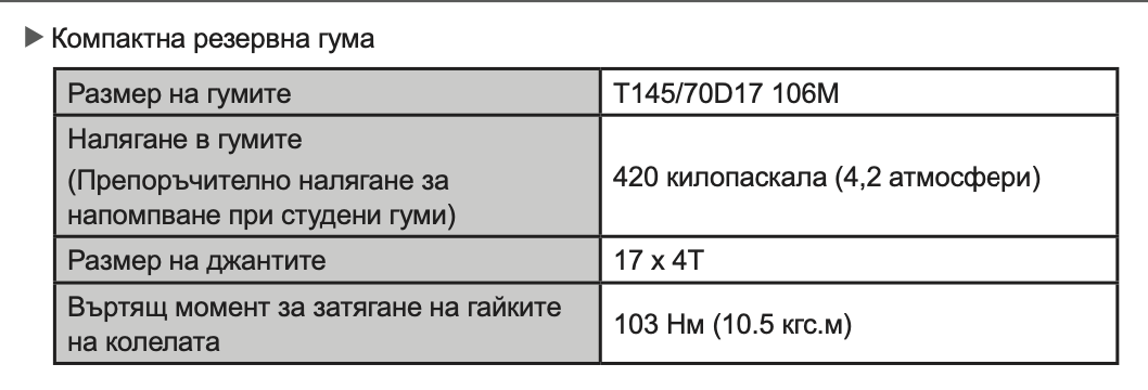

Ключ 21
Централен отвор 60,1

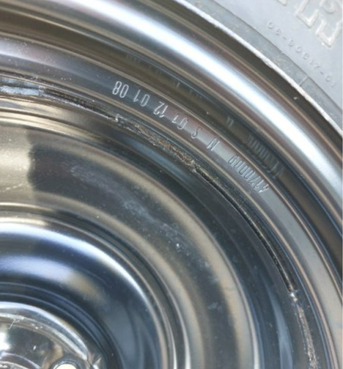

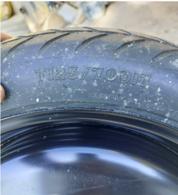

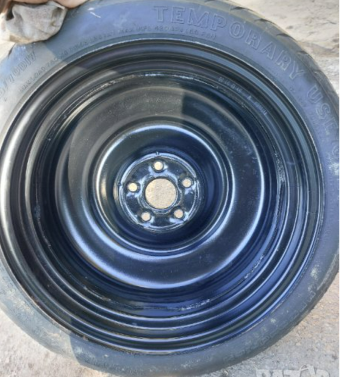

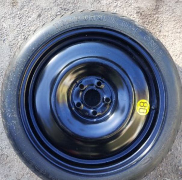

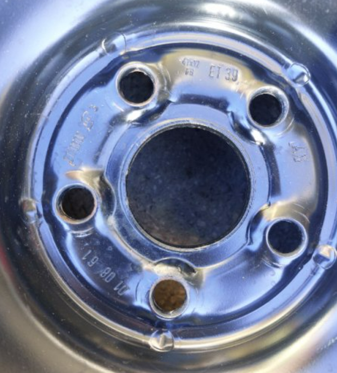

Здравейте, от приложените снимки може ли да се разбера дали тази патерица ше стане ? моля някой компетентен колега да каже мнение , аз успявам да открия разлика че гумата е 125/70/17 (не е 145 ) Продавача няма представи дали е 5х100 или 5х114,3 и не знае как да измери....

Бартер - учебник по геометрия за джанта.
Мнения: 5967
Въпрос резеевна гума , джанта , гайки и др за Авенсис 2017 г
Мнение от mapamop » 20 Яну 2025 16:26
Akima написа: ↑20 Яну 2025 16:10 Бартер - учебник по геометрия за джанта.
stm написа: ↑20 Яну 2025 14:46 Продавача няма представи дали е 5х100 или 5х114,3 и не знае как да измери....
И шуПлер в комплекта. 5х100 са със 54.1 диаметър на централния отвор, 5х114.3 са със 60.1 централен отвор. Дори и линийка върши работа.
