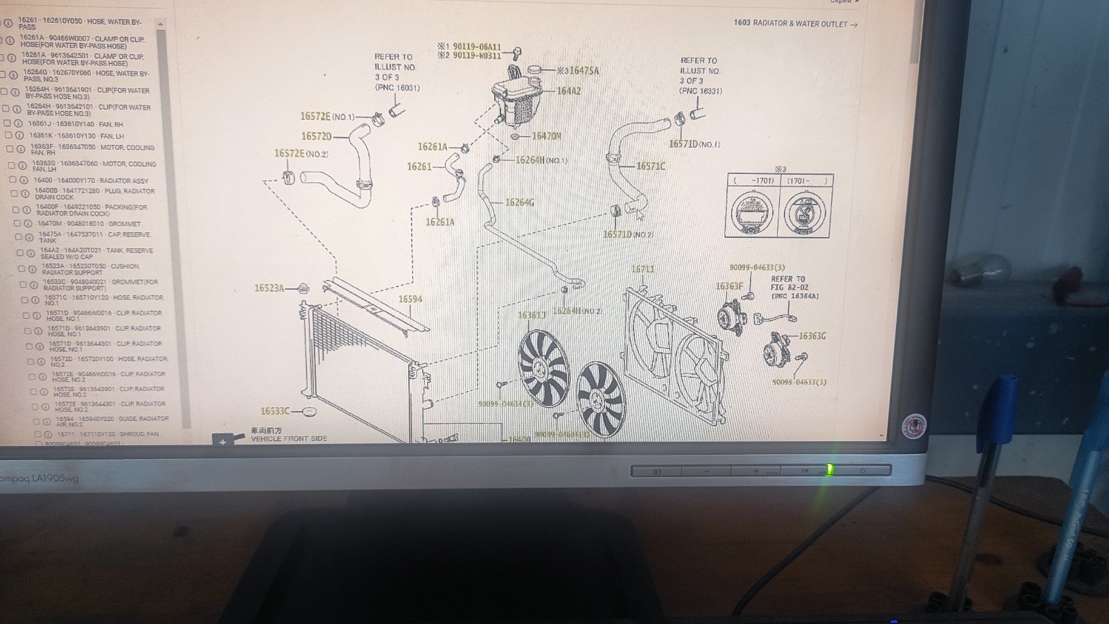

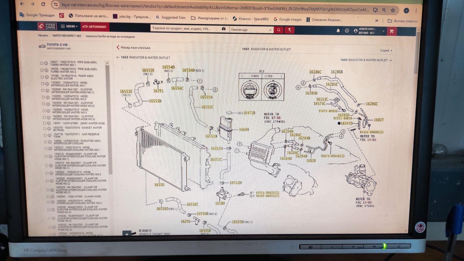

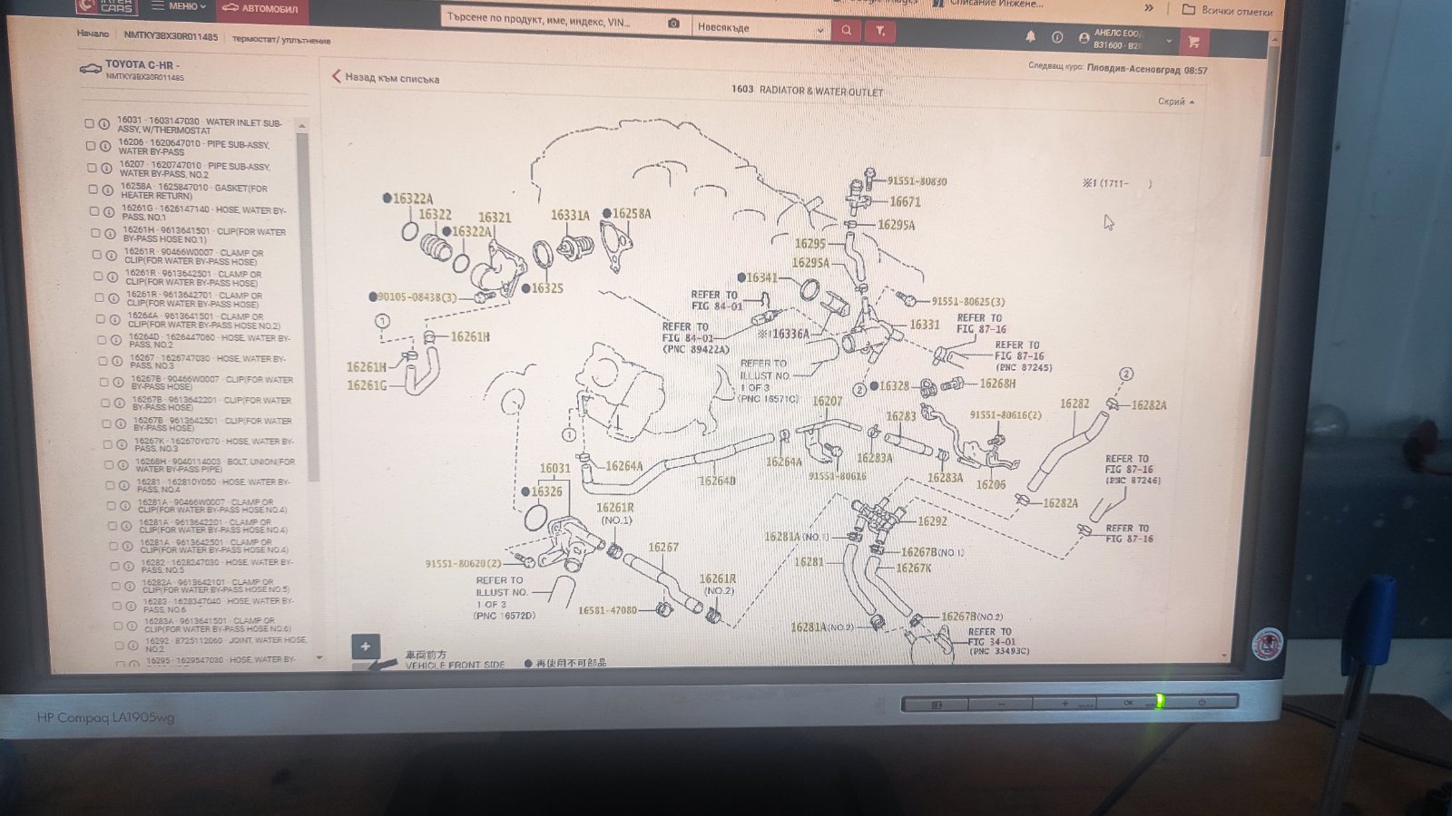

Прегряване CH-R 1.2T
По-горе съм описал, че главата е сваляна и няма никакви следи от "беля" по гарнитурата и цилиндрите.ufer написа: ↑02 Сеп 2024 14:51 Принципно си прав, Таро, но всеки случай е конкретен. В случая и аз се съмнявам, че при него най-малкото заминава "бавно и тъжно" гарнитурата на главата, но самият аз имах проблеми с прегряване на МР-а и затова смених и капачката (при мен е само една) с нова. Старите хора казват - връзване на гащите...![]()
А от относно размяната на капачките на двата кръга..... Ако и двете са прецакани то и двата кръга ще правят проблем, ако едната е прецакана при размяната ще се прояви и проблемния кръг.
Антифриза е сменен още с термостатите и радиатор, втори път при отварянето на главата.
Не познавам в детайли конструкцията на мотора, но двата кръга би трябвало да имат връзка помежду си. Може и да е много малко отворче... Ако главата е сваляна, без да е шлайфана, дори и при новата гарнитура може да се получи много тънък процеп (като косъм), който полека-лека започва деструктивната си функция... Без коментар оставям, че преди да се монтира всичко, е добре и главата, и блока да се проверят с планметър. Големите майстори понякога преценят на око без точния инструмент, но всеки човек може да сгреши. Така че имаш много опции. Аз просто съм привърженик на пълната проверка на всички периферни "детайли" и едва след това задълбавам към сериозните ремонти...
Никъде не съм писал,че главата е свалена и качена просто така, напротив, написал сам, че детайлно е проверено и свършено всичко до момента, ако имах грам съмнение в нещо от извършеното нямаше да премълча, както спокойно мога да кажа, че теста за газове, ако беше извършен в самото
начало то термостатите, водната помпа и радиатора нямаше да бъдат сменени, защото се оказа, че подмяната им е напълно излишна, а финансовото им измерение е 2500 лв. Връзка между кръговете на мотора и турбото няма. Както и считам горните коментари за разпродажба на части и автоморги за напълно излишни, защото се съмнявам, който и да ги е писал, ако току що е похарчил близо 40 000 /с извършените ремонти до момента/ да може с лека ръка да изхвърли автомобила! Нека бъдем реалисти!
Търсим решение на проблем, а не ала бала и "мега яки съвети".
