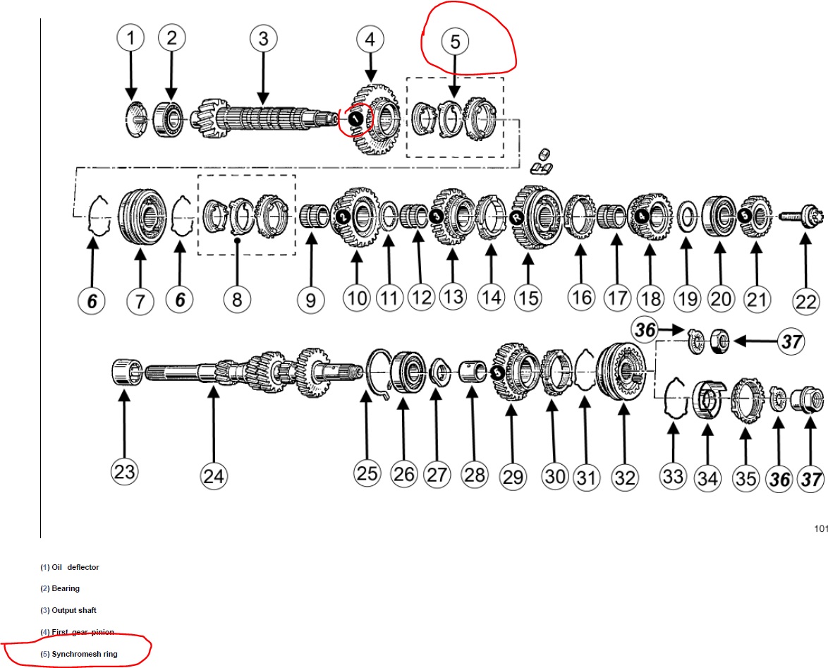

На всеки автомобил след 80та година първа предавка е синхронизирана. Може да има някаква единични изключения, но поне аз не съм виждал такива. А на някои автомобили дори задна е синхронизирана. Проблема е в съединителя или някоя от помпите.Ивайло Димов написа: ↑28 Сеп 2024 10:11 Първа и задна са без синхронизатори ,ако останалите влизат "мазно" има нещо гнило в кутията .

Виж сега по принцип мразя да си губя времето, но когато се говорят откровени глупости вече ми идва в повече.
Ето ти скриншот от ръковoдството за ремонт на дачия сандеро. Това имам под ръка сигурен, сигурен съм , че и на другите коли, които избрoи е същото.
