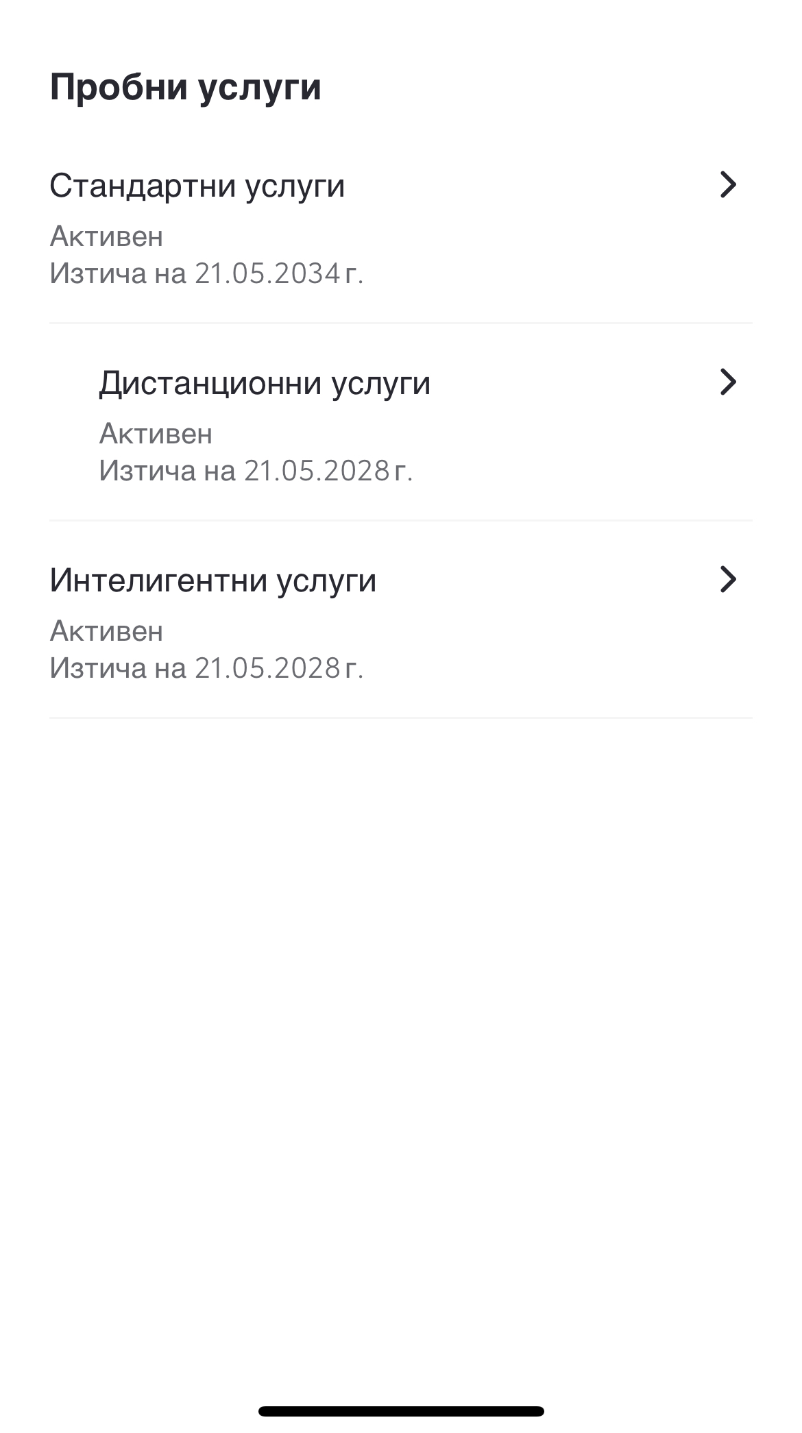

zorbata написа: ↑09 Юли 2024 12:58
Alexandov_777 написа: ↑08 Юли 2024 22:06 Възможно ли е, заради силно пресеченият горист маршрут, с изчезваща на моменти 5G връзка, да не ми дава втори ден едно над 300 км. каране в приложението? Всички останали, и преди 5 минути веднага си излизат. Иначе изминатите километри на общия километраж ги дава реално в приложението.
Връзката не е ли през 3G и 4G мрежа?
Вероятно е с вградена и предплатена за период Сим карта с роуминг.
