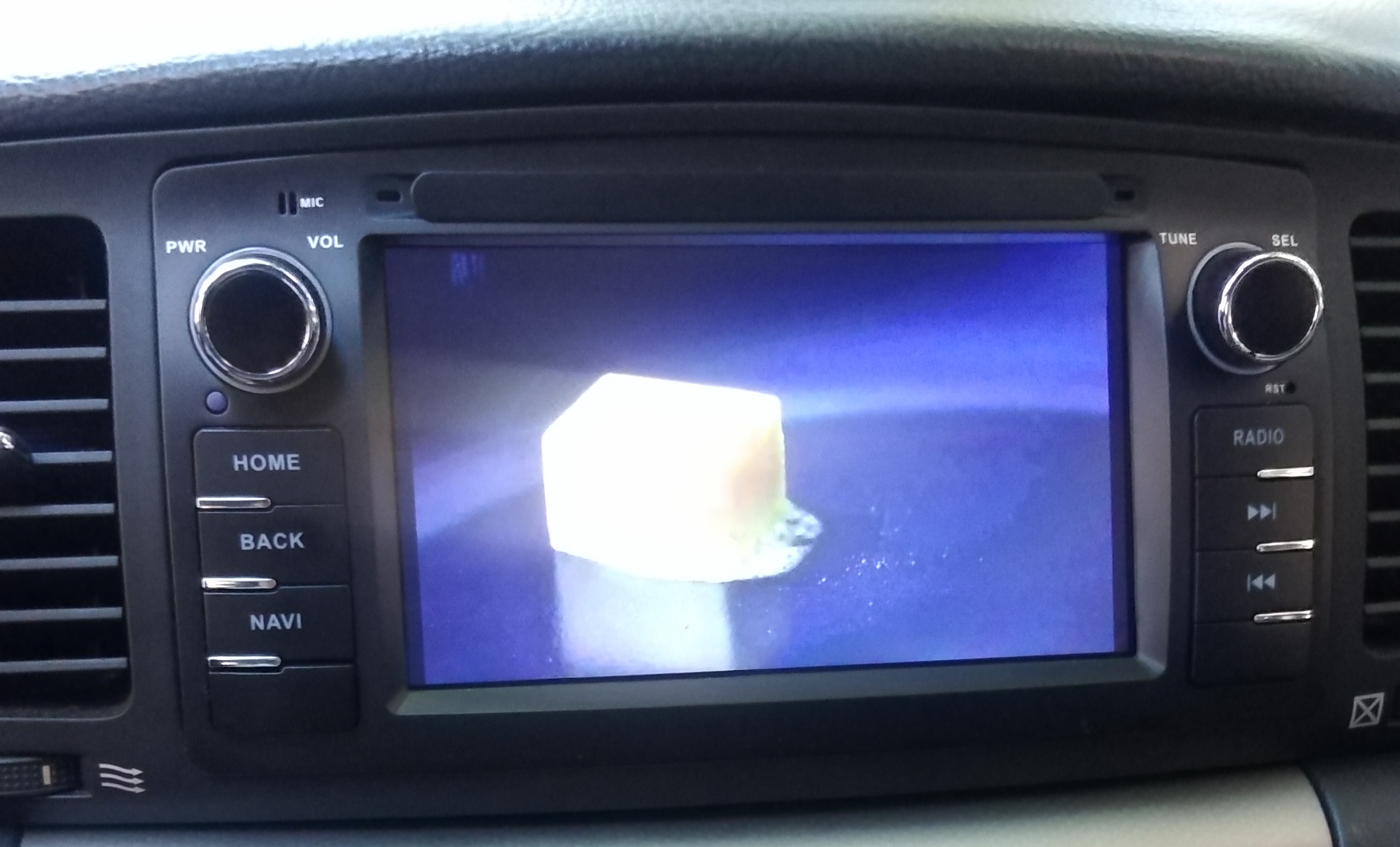

Проблеми – забавяне при разговора по блутут
Радиото – не ми показва RDS станцията. Понякога я показва.
Навигацята – много бавно я зарежда (вградената Google maps и waze)

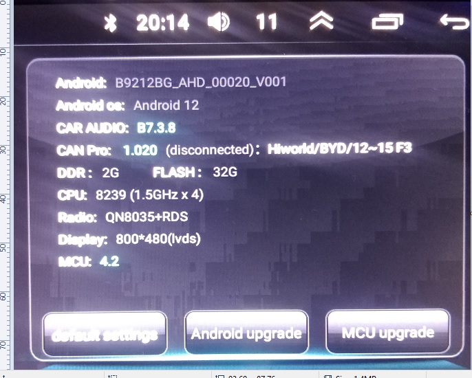

От самата мултимеси излизат следните данни:
Android: B9212BG_AHD_00020_V001
Android OS: Android 12
CAR AUDIO: B7.3.8
CAN pro: 1.020 (disconnected): null
DDR: 2G
FLASH: 32G
CPU: 8239 (1.5GHz x 4)
Radio: QN8035+RDS
Display: 800*480 (lvds)
MCU: 4.2
Отдолу има три командни бутона default settings android upgrade и MCU upgrade, като само default settings е активен.
След като качих аида 64 ми показва следното:
Android version: 8.1(Oreo)
Rooted devise: yes
Core architecture 4x ARM Cortex A7 1508MHz
Instruction set 32-bit ARM v7
Cpu cores 4 cores
Manufacturer alps
Model B9212BG
Bluetooth version 2x/3x
Screen resol. 800*480
Cpu version OpenGL ES 2.0 58bf738
Може ли да се подобри бързодействието поне на разговорите.
Китайска мултимедия

Прегряващият и постоянно в тротлинг вероятно китайски четириядрен процесор толкова си може.
На всичкото отгоре вътре има и РАМ памет "колкото нещо да свети и мърда по екрана".
За блутута зависи колко дълбоко ти се гази в калта - преместването на външната антена (ако има) отпред откъм пластмасата на дисплея, или запояването на нова може и да ти реши проблема със забавянето на разговорите.
За навигацията си отвори антената и скъси кабела да не е 5 метра, а да е примерно 1-1.50. Виж дали няма ъпдейт на Андроида и/или MCU, но дори и да намериш не очаквай вълна от чудеса - единствено малко подобрение. Причината е първия ред. И там с добавяне на вентилатор и радиатор ще се подобрят нещата, но няма да е вълна от чудеса и производителност.
На старата която продадох и новата която имам нямам такива проблеми, но цената е поне четворна на всяка от двете, и параметрите бяха/са минимум двойни на тази от снимката.
