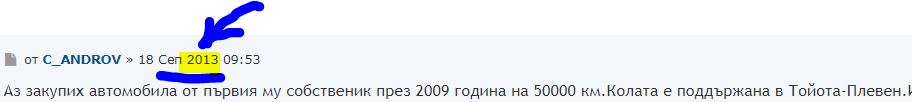

Стана ми интересно! Колата от първия собственик от Тойота България ли е купувана или е била внос? Аз не вярвам на никакви писания или мейли дори от официални сервизи. 20-годишен дизел на толкова километри ми звучи като научна фантастика, извинявам се, но проблемът с истинските километри съществува по цялата земя... worthy.gif

ufer написа: ↑03 Апр 2024 09:56 Колата от първия собственик от Тойота България ли е купувана или е била внос?
Старо:
ufer
Мнения: 2885
Автомобил: MR2 AW11 (MK1a)
Благодарил/а: 31 пъти
Смяна на ангренаж на RAV4
Мнение от ufer » 03 Апр 2024 11:39
Фил, прочетох го това, интересното е през 2004 откъде и как е купена? И за последните 15 години да е карана само 27 000 км... :D
