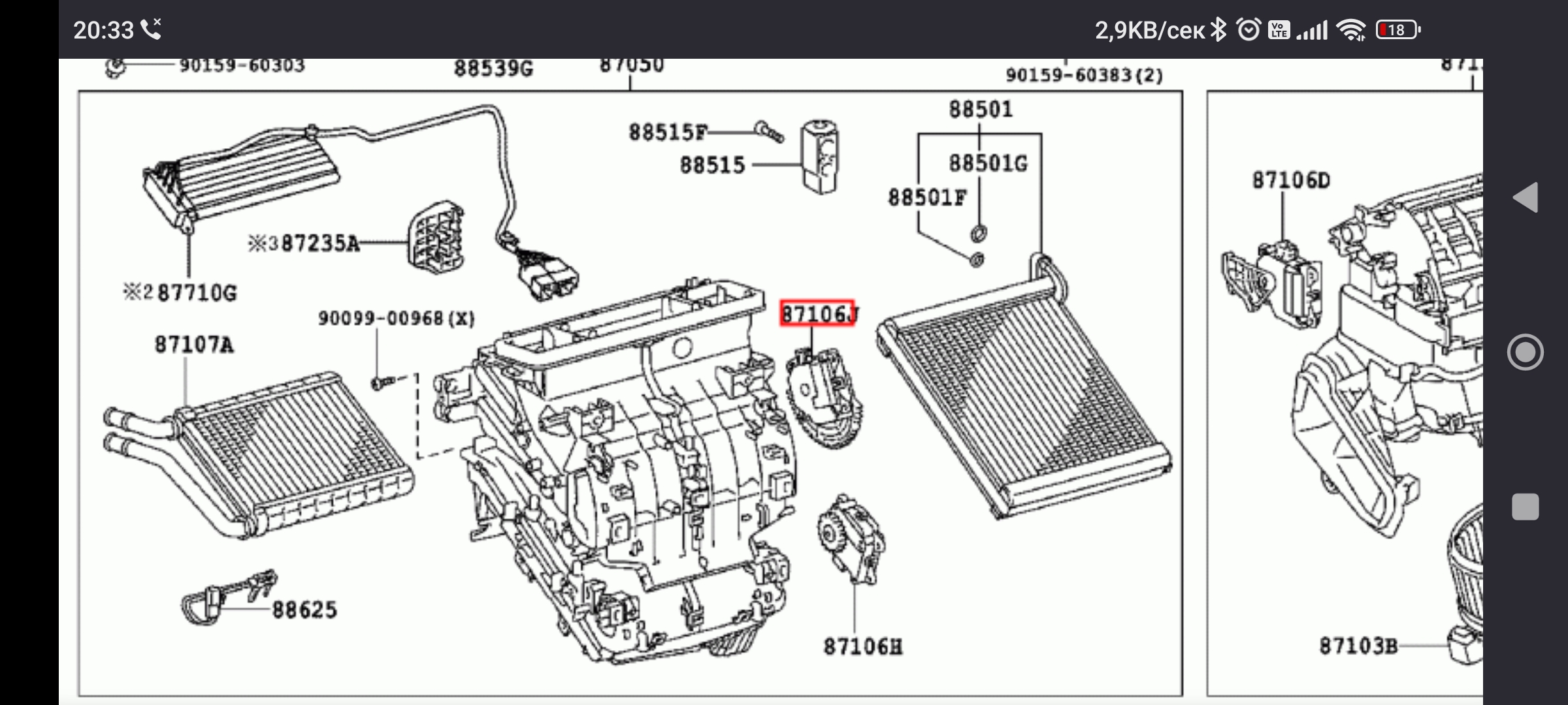

Картинка, 87106J:
Изглежда подобно опълчение, като това което съм описал. Свалете жабката и гледайте дали мърда това моторче като бутате режимите на обдухване. Закачете един мултиметър и вижте на буксата дали идва захранване.

Вчера си поиграх и разглобих каквото можах и установих, че точно там има някакъв проблем но е трудно достъпно и точно зад това зъбно има едно лостче което се движи от това зъбно и там има някаква драма
