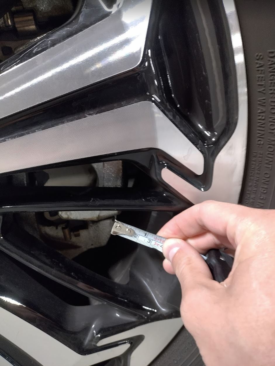

Да напиша развръзката на моя казус с опита ми да избягам от каталожните размери за Toyota Rav4 PHEV и да споделя част от проучването ми като отговор на въпрос на ToBi. Накратко - отказах се да търся 17 инчова джанта и ще си остана с оригиналната 19 инчова, с която и без това колата е най-висока. Малко по-надълго - ходих до един от популярните центрове за джанти в София, за да тествам два модела 17 инчови джанти. Оказа се, че предните спирачни апарати при плъг-ин хибрида са доста големички и при единия модел джанти направо опираше, а при другия беше толкова близо, че нямаше да може да се сложат тежести, които да успеят да минат при въртенето. Не знам хората в американския форум как са успели да съберат 17 инчови джанти на техните коли - дали моделът от предните години е с по-малки спирачки или техните джанти са предоставяли по-голямо вътрешно пространство по някакъв начин, нямам идея.

Monster написа: ↑18 Окт 2022 16:03 Оказа се, че предните спирачни апарати при плъг-ин хибрида са доста големички и при единия модел джанти направо опираше, а при другия беше толкова близо, че нямаше да може да се сложат тежести, които да успеят да минат при въртенето.
Знаеш ли колко са големи предните дискове? От любопитство питам.
Иначе можеше да вземеш междинния вариант с 18".

От един PDF, който намерих с бързо търсене в нета, виждам че предните дискове са с диаметър 340 мм, а задните 317 мм. С грубо мерене с ролетка изглежда да е вярно. Проблемът е, че самият спирачен апарат доста "надстърча", обхващайки дисковете, като на прикачената снимка може да се види, че отстоянието от апарата до вътрешността на оригиналната 19 инчова джанта е едва около 25 мм, което си е 1 инч. При 17 инчовите джанти, които пробвах, това разстояние е напрактика 0.
А относно 18 инчовия вариант - не ми харесва голямата (според мен) разлика между външния диаметър на гумата 225/60R18, спрямо сегашната ми гума 235/55R19. Ако реша да сложа 225/65R18 пък става малко по-високо и не знам дали няма да опира някъде. Абе няма угодия. tongue.gif

1. При над 330 дискове, отиваш на 18-ка за спокойно намиране на джанта. Иначе става много рисковано и строго ограничено.
2. Защо не спазваш основно правило при смъкване на цолаж да качваш борд с една стъпка? Дефакто 235/55/19 срещу 235/60/18?
