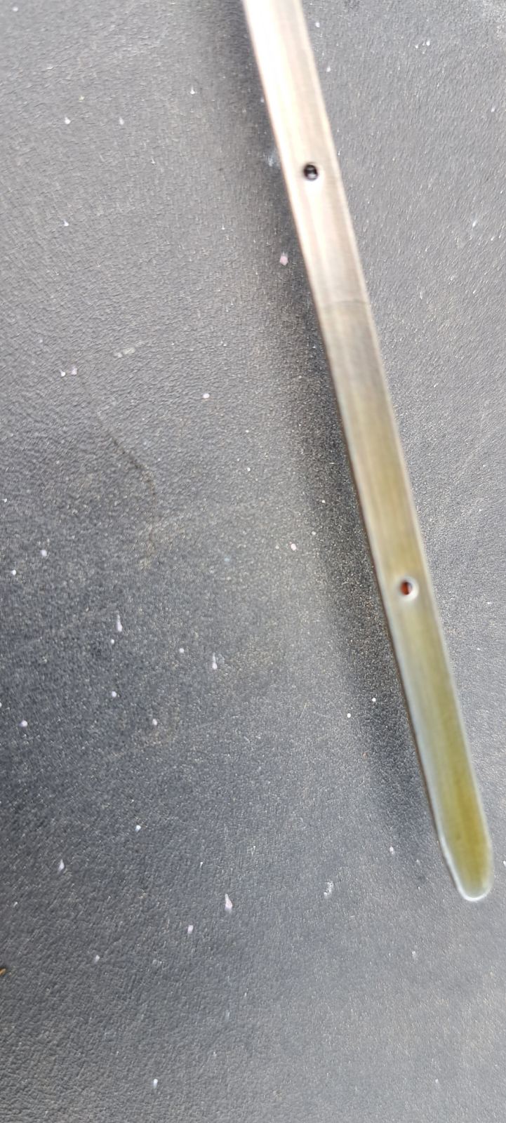

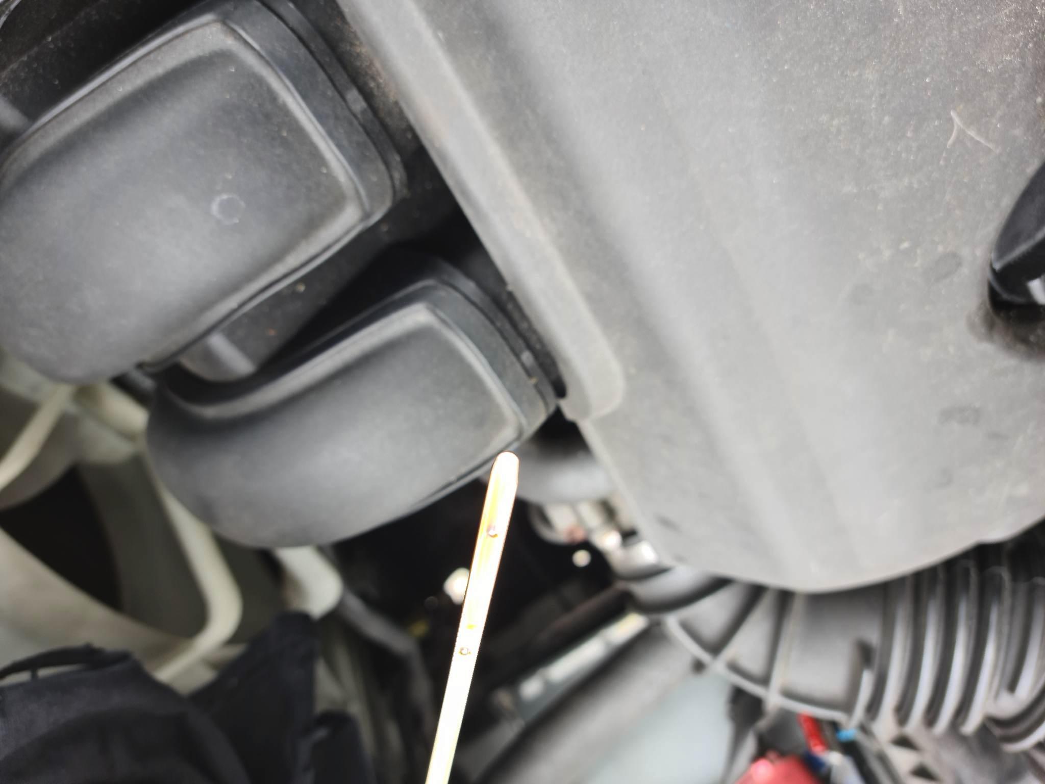

Здравейте, може би повечето знаете за проблема с изчезващото масло при двигателя 1zz. Въпросът ми е следния, на пръчката за проверка на количеството масло имам зелената точка, която би трябвало да сочи към това, че Селиката е била викана в recall, (под гаранция), за да се отстрани този проблем в Тойота. Не разбирам къде отива маслото, ако проблема с горенето е отстранен, а реално не виждам никъде течащо масло под колата. (имам кори под двигателя и изглежда сякаш едната е леко...влажна?) Някой с подобни преживявания или просто някой да даде съвет, ако е възможно. Ще съм много благодарен. Иначе се свързах с МЕХАННИКА с първоначалната идея, че ще ми оправи проблема със недостатъчното количество дупки в буталата, служещи за изтичане на маслото и охлаждане на буталата. Но сега като забелязах прословутата точка и направо не знам какво да мисля... boxed.gif

А случайно само щеката да е заменена.

Ами, да най-вероятно само щеката е сменена. Доста странно... Смея да твърдя това, защото проверих в сайта на Тойота по вин код и пише, че тази кола не е участвала в "recall" кампаниите...

Щеката нямаше ли и разлики в положението на деленията за маслото?
Даже имаше снимки тук някъде. Пуснал съм снимки на двете щеки ако не ги намерите. Втората е от мотор след 07.2005.
Може и някой да е мацнал само щеката....

slowtraveler написа: ↑25 Май 2023 12:39 поизносила
Ами и моя леген е на почти 20 години, и 350 000-360 000 пробег, обаче (засега) не гори масло. Има си обаче 1-2 теча през разни о-пръстени, но на щека няма сериозна визуална разлика. След няма и 2 месеца ще ми дойде време за ново масло и ще погледна колко са източили.
И разговора отиде в посока че май, само щеката е подменена, съответно предпоставките за маслояд са се реализирали напълно.
