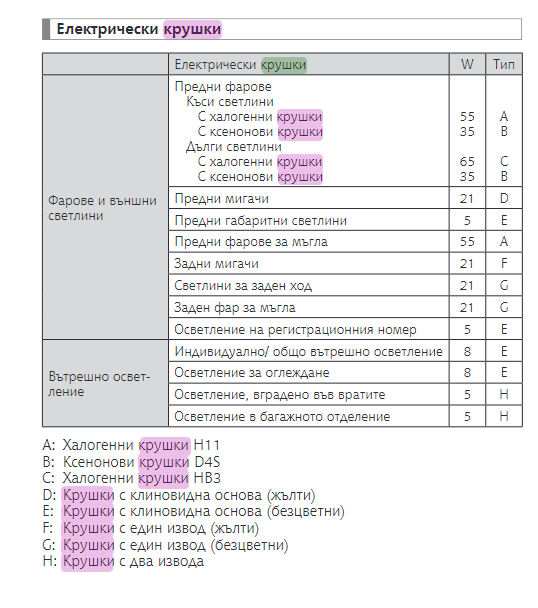

Колата е Авенсис Т27 2009г. и е с фабричен ксенон. Крушките ми са за смяна. Някой може ли да ми каже какви са точно преди да се впусна в приключението със свалянето им. Благодаря!

Pirgos написа:29 Яну 2023 22:36 Здравейте! Заключили сте ми темата за ксенона на Авенсис Т27. Прочел съм в книжката преди да направя публикацията. Информация в нея конкретно за ксенон като вид крушка, няма...
В темата с ръководства има такова за Т27 - 2010г. И в него има една ей такава табличка:

Скоро сменях, само че съм фейслифт 2013 г. На колата бяха PHILIPS, D4S, 42V 35W P32d-5, 42402VIC1. Около 200 лева но ги има и около 160.
