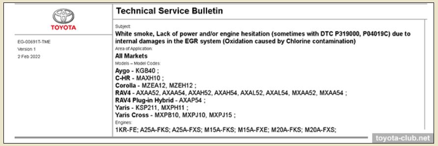

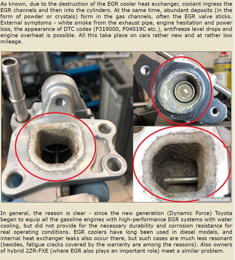

Попаднах на притеснителен сервизен бюлетин относно EGR системата на новите Dynamic Force двигатели. Проблемът е причинен от замърсяване на горивото с хлор, което се наблюдава при пазарите с ниско качество на горивото.
Тойота отказват да покрият ремонта с гаранцията. Този проблем засяга абсолютно всички нови автомобили на нашия пазар, а такива вече се движат доста. Остава да се надяваме, че в БГ бензина не добавят хлор.
TSB EG-00691T-TME всички нови Dynamic Force двигатели
- EGR1.JPG (48.08 KiB) Преглеждано 8055 пъти
- EGR2.JPG (207.42 KiB) Преглеждано 8055 пъти
Някой присадки, които се добавят от производителя на бензина съдържат хлор (в "съвременните" не знам дали се използват подобни). Как така няма да признават гаранцията, установяват проблема години след началото на производство на тези двигатели. Да не ги предлагат на пазари с такива горива. Или поне да го пише в инструкцията за употреба, но за тези закупени преди установяването и вписването в инструкцията за експлоатация - трябва да покрият ремонта, ако е в гаранциония срок.
И според мен няма начин да не покрият ремонта. Горивото, което се продава отговаря на изискванията в тази страна. За мен такова измъкване от тяхна страна ще падне много лесно в съд, ако се стигне до там.
