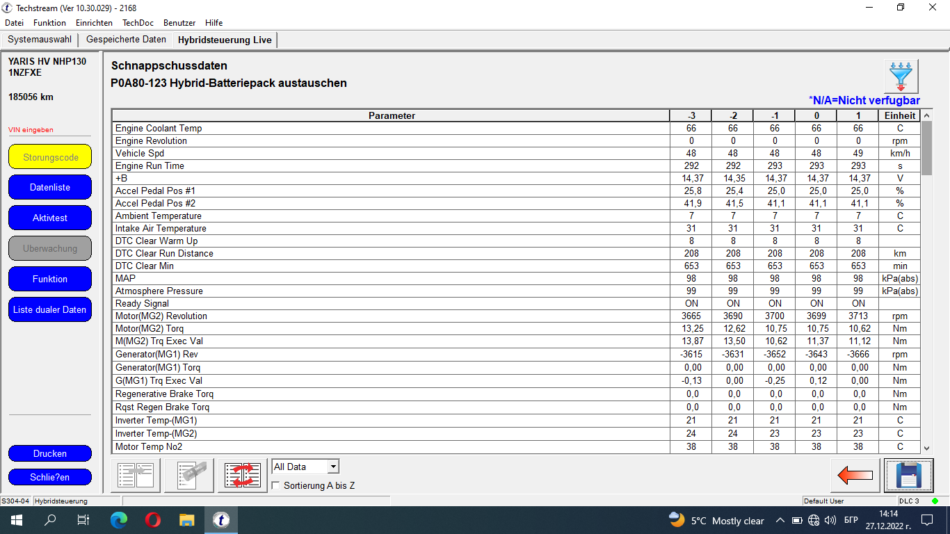

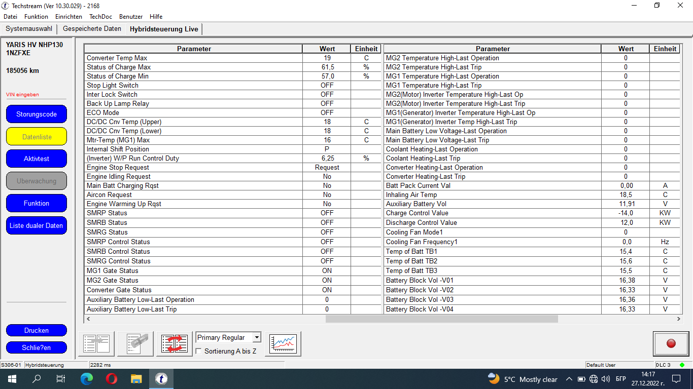

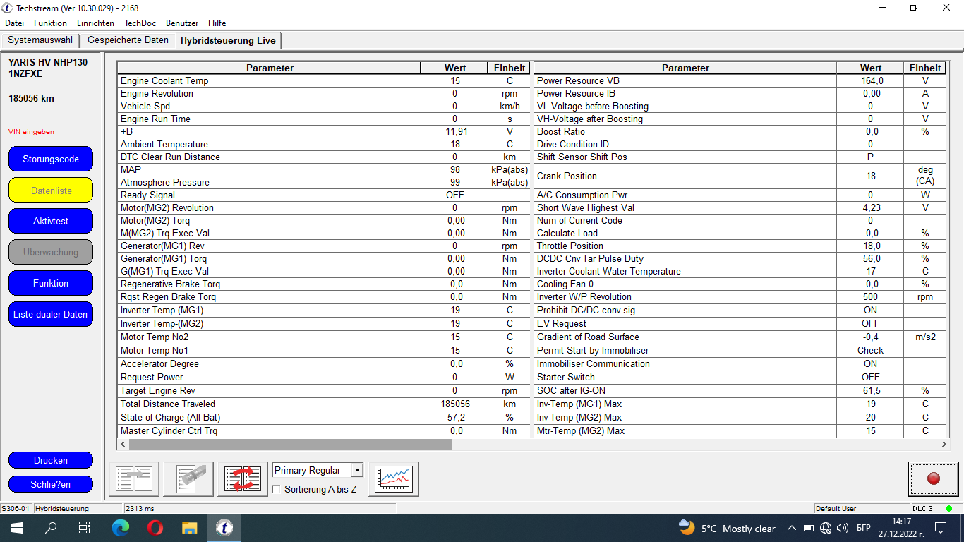

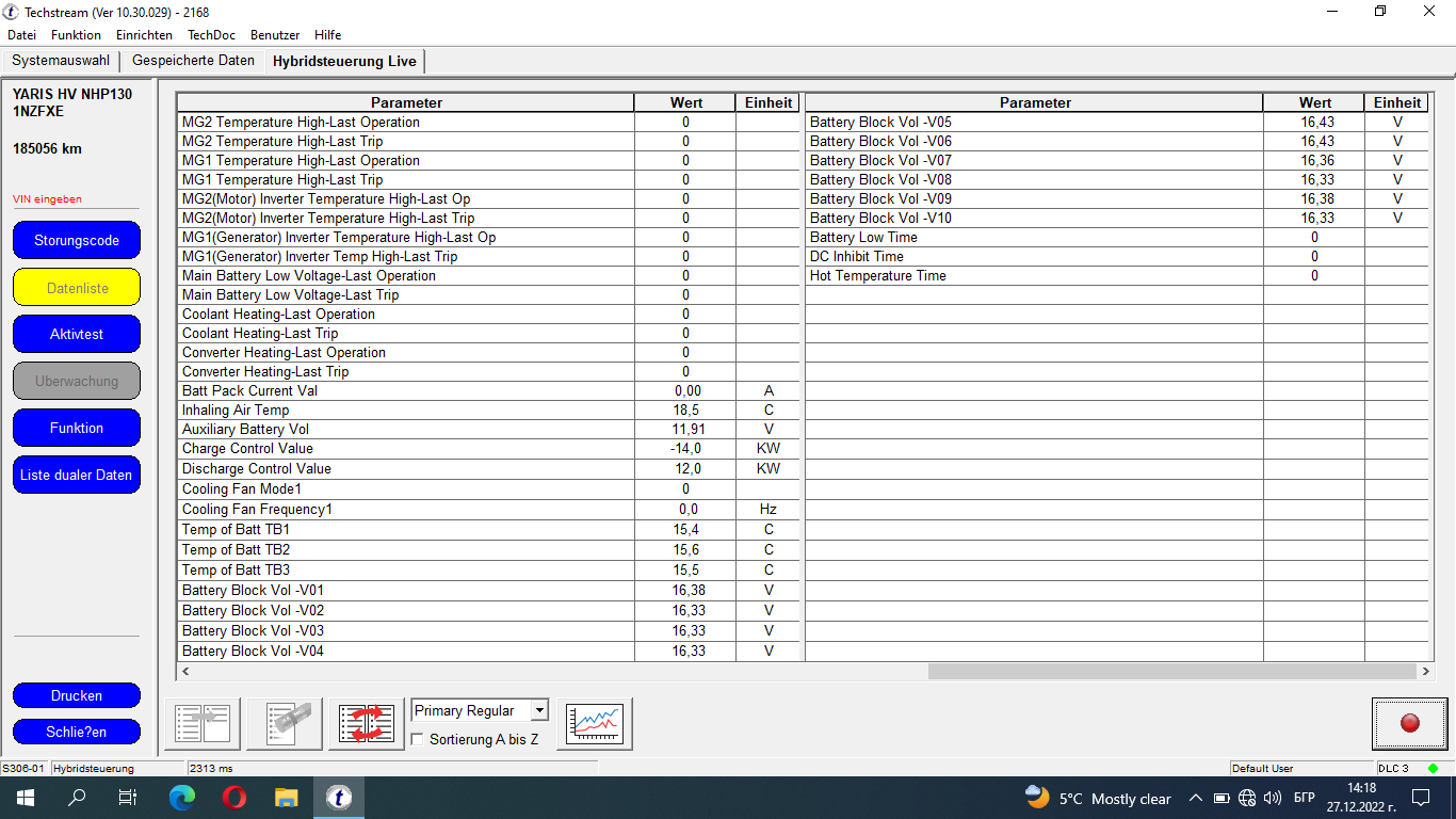

Както обещах качвам екранните снимки...

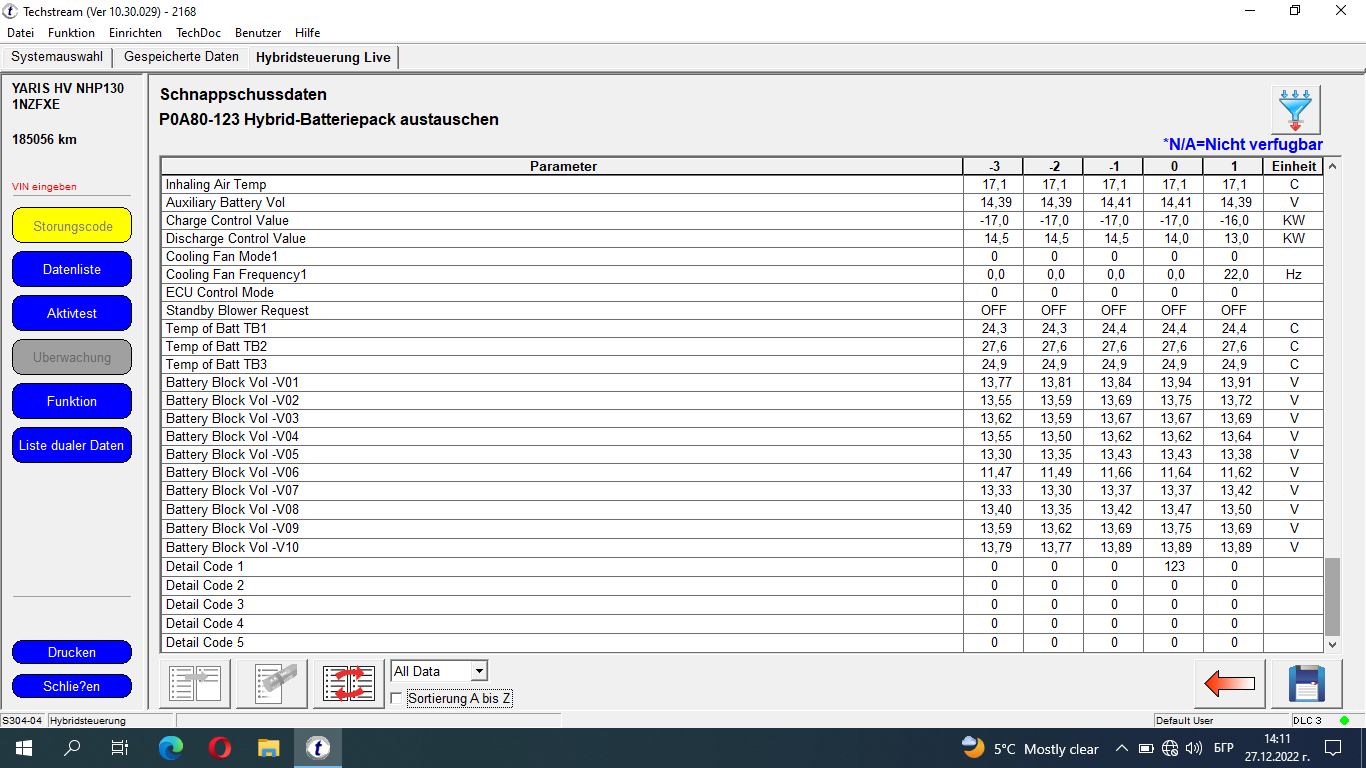

Мнение от Митхат » 27 Дек 2022 18:25
И ..freeze frame data за P0A80

Мнение от Митхат » 27 Дек 2022 18:26
И най "важната" снимка....
