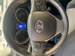

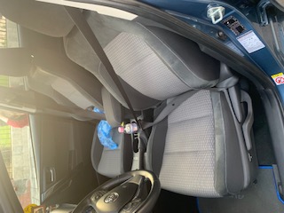

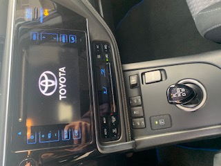

Снимай отблизо волана, бутоните по централната конзола и шофьорската седалка и ще ти кажа дали са реални км.

Снимките не са много детайлни, качи ги другаде ако поради ограничение на форума си им намалил размера.

Не изглежда износена, значи може и да е на реалните км. Масло и антифриз намаляват ли?
