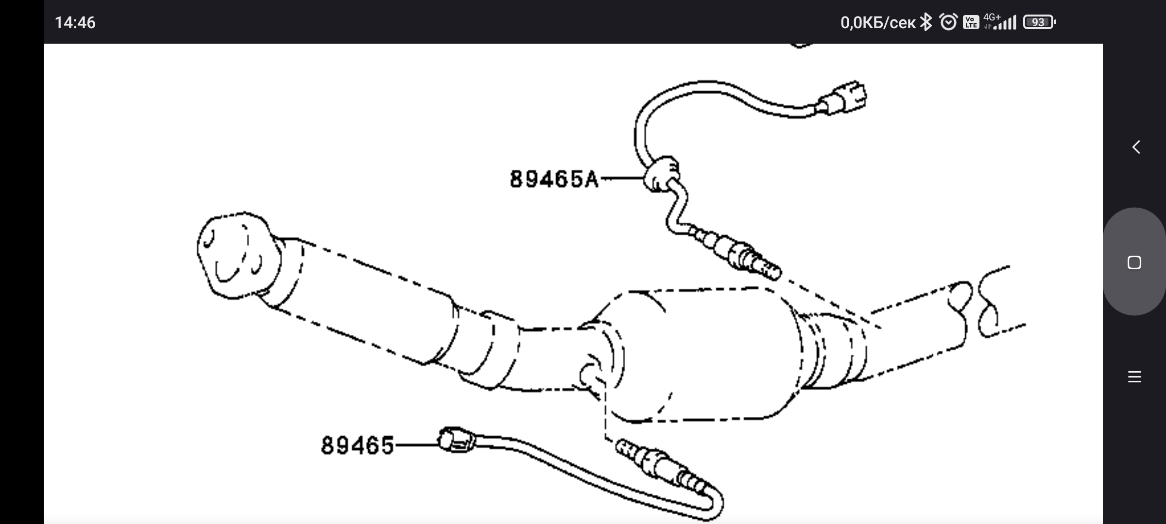

Придърпване при подаване на газ - Yaris XP10 1.0 VVTi 2000
След катализатора, обикновено "под дупето" на пътника, под автомобила.
Двигателя няма втора банка с цилиндри, така че предполагаемо са само 2 сонди.
89465A на картинката, която е примерна.
Безкрайно благодаря за бързия отговор!!! Да попитам - това ЛАМБДА СОНДИ ли са, или е нещо допълнително? Ако видя, че има проблем, примерно счупен накрайник за кабела, като отида в магазин, какво точно да търся? Примерно марка, модел....... Извинявам се за, може би глупавите въпроси! Сега имам малко работа и няма да мога да отида някъде където има канал за да видя, но максимално бързо ще върна отговор!
Да. Втората ламбда сонда след катализатора. Купува се или точен модел, или universal fit. Има и с букса, има и без. Ако ви се запоява...
Нагревателя е в самата сонда. Скептичен съм да е кабел или букса, но не е невъзможно да е пострадала от някое off-road изпълнение.
