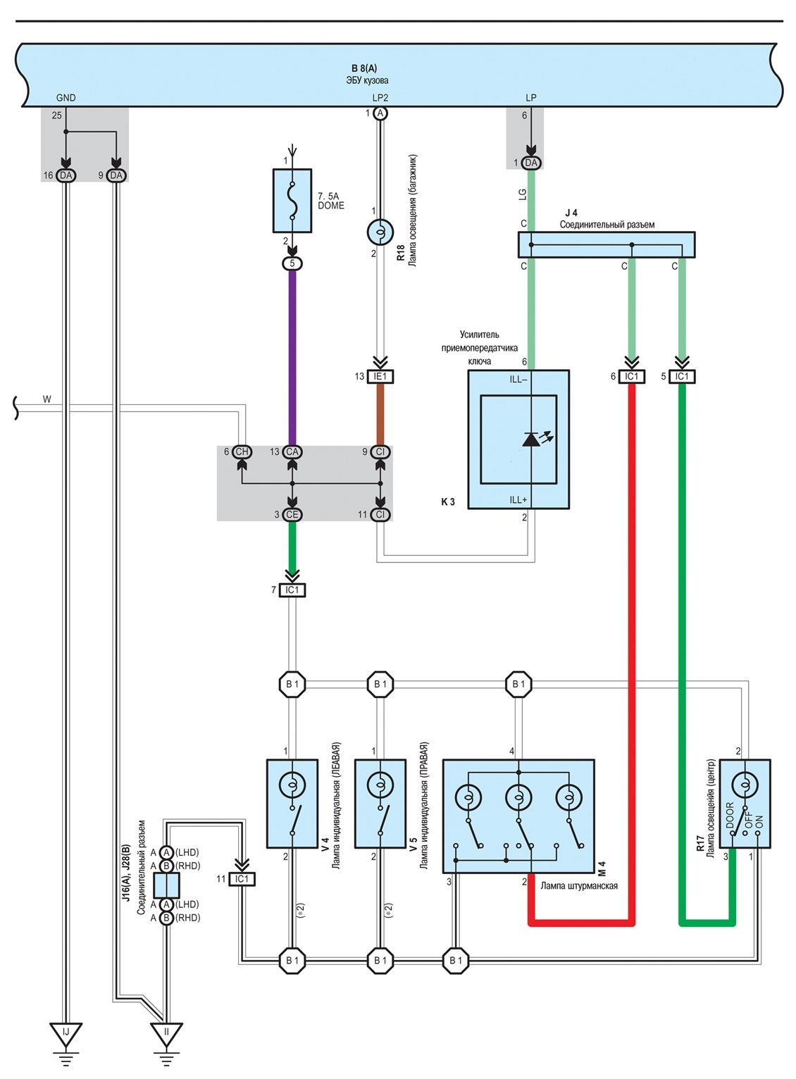

Интеграционното реле отговаря само за режима DOOR, оставете го намира него. Колегата казва, че не светят и от копчетата, че и тези в сенниците. И понеже ви мързи да постнете една схема на Авенсис Т25 и започна хвърлянето на БОБ, ето ви схемата на Корола Версо/мързи ме да търся за Авенсис/. Размишлявайте по нея, на Авенсис е почти същото:

Това е от SIL диска:
01.pdf- (106.98 KiB) Свалено 280 пъти
- Freedom
- Мнения: 414
- Регистриран на: 22 Яну 2010 11:04
- Местоположение: Бургас
- Благодарил/а: 14 пъти
- Получена благодарност: 16 пъти
Avensis T25 2007 - Няма осветление в купето,багажника и вратите

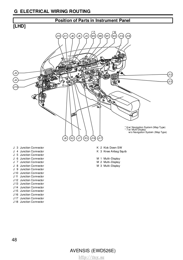

Браво колега @mapamop, аз вчера не намерих схема за LHD и си мислех, че ще е същата като с десен волан, но сега виждам, че щекерът е друг - J10/11. Намира се зад таблото. Ако до плафона не идва (+), а DOME 7,5A е здрав трябва да се провери какво става при този щекер.
