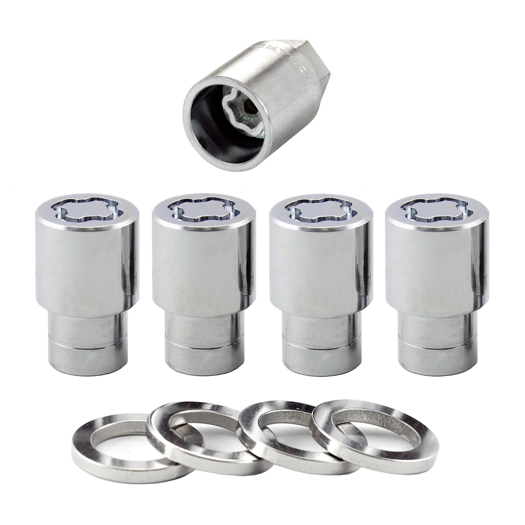

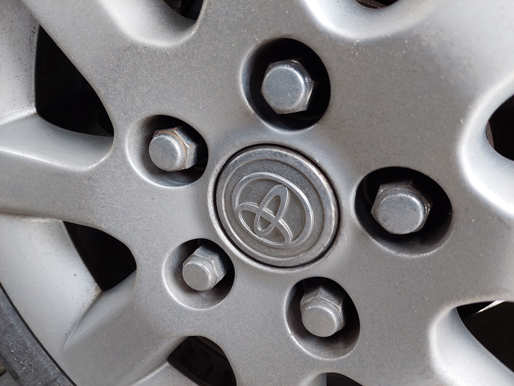

Здравейте, имам въпрос за оригиналните алуминиеви джанти на Corolla Verso 2006 и съвместимост този комплект секрети: McGard 21156?
Прилагам снимки на джантата и гайките. В сайта на McGard за моята кола излизат само конусни гайки, а някъде четох, че за алуминиеви джанти трябва да са прави с шайба.

При такива джанти "секретът" трябва да има шайби.

Значи, тези от снимката са подходящи?

Да.
Всички секрети с резба M12x1,5 - предвидени за "плоско легло" стават.
И дилърите на McGuard ще ви го потвърдят като поръчвате.
