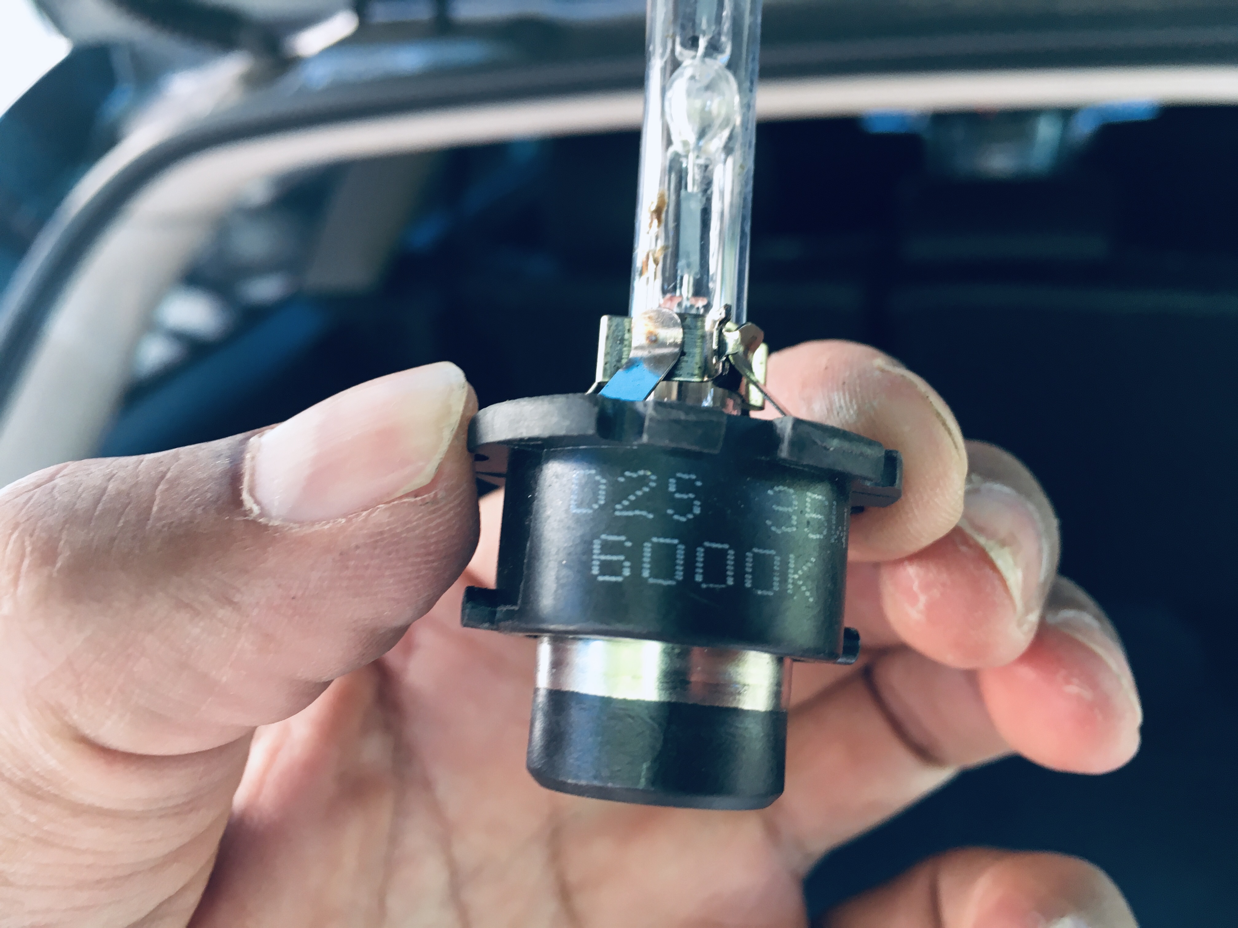

Здравейте и аз от вчера съм без един фар на късите и съм със фабричен ксенон D2S преди две седмици смених крушките със нови и реших че е изгоряла едната ама се оказа че не е опитах със нова ама и тя не светии не знам дали не е баласта който се споменава тук във темата.За да сменя крушките демонтирах бронята и фаровете иначе няма място.

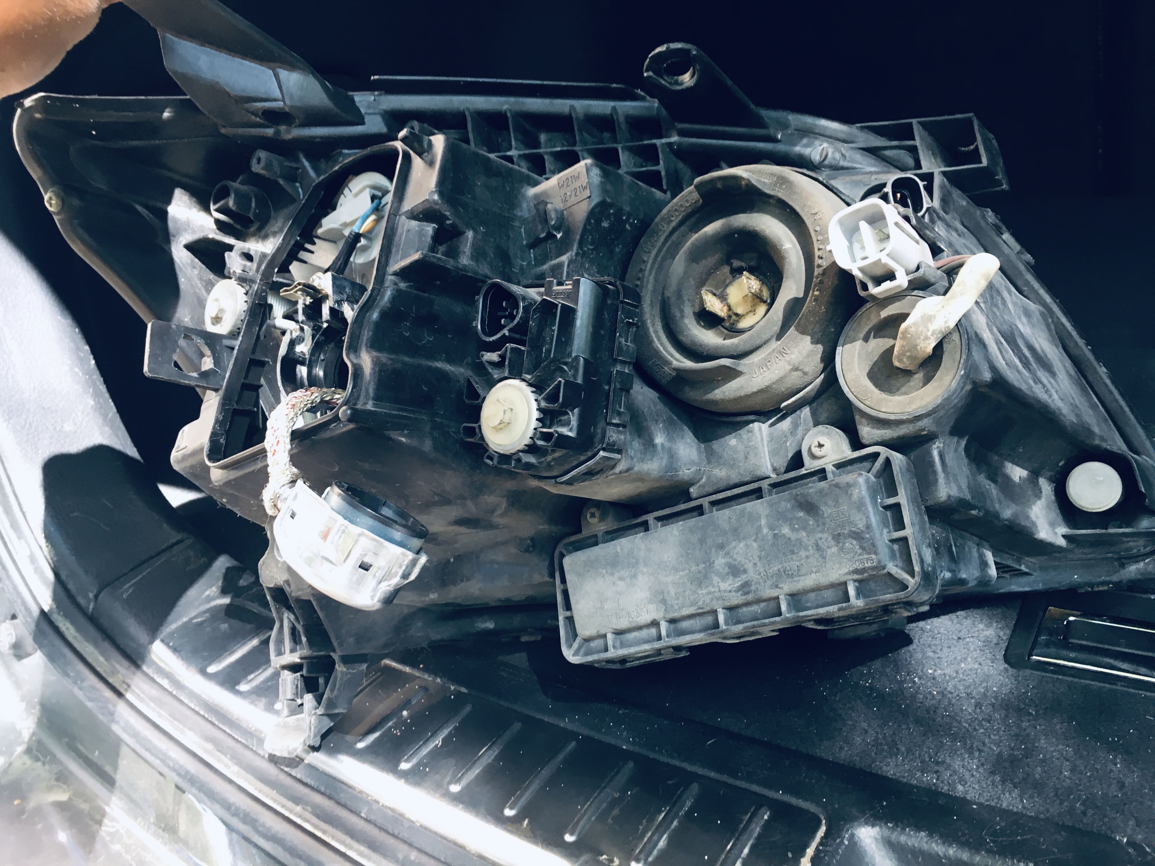

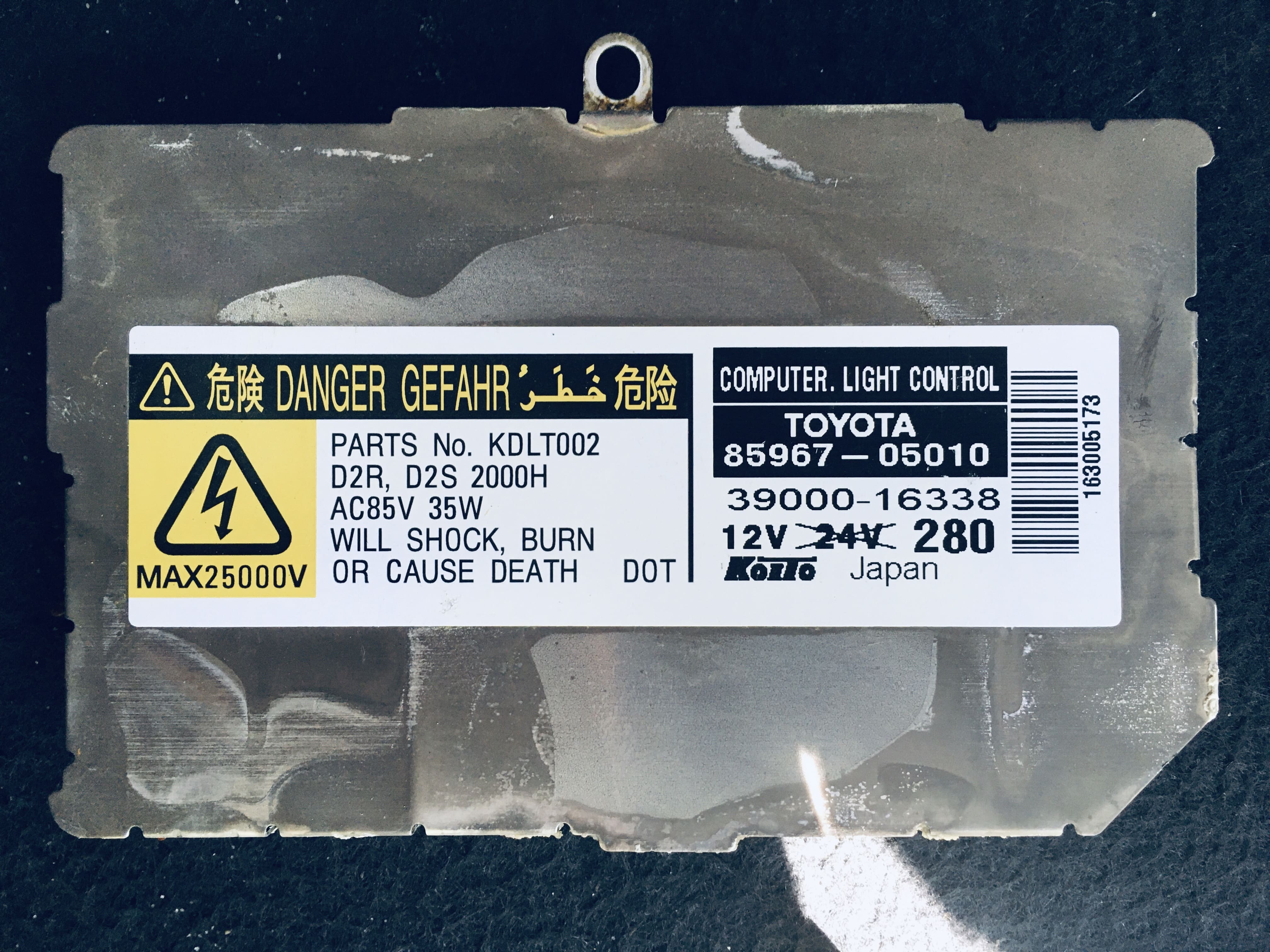

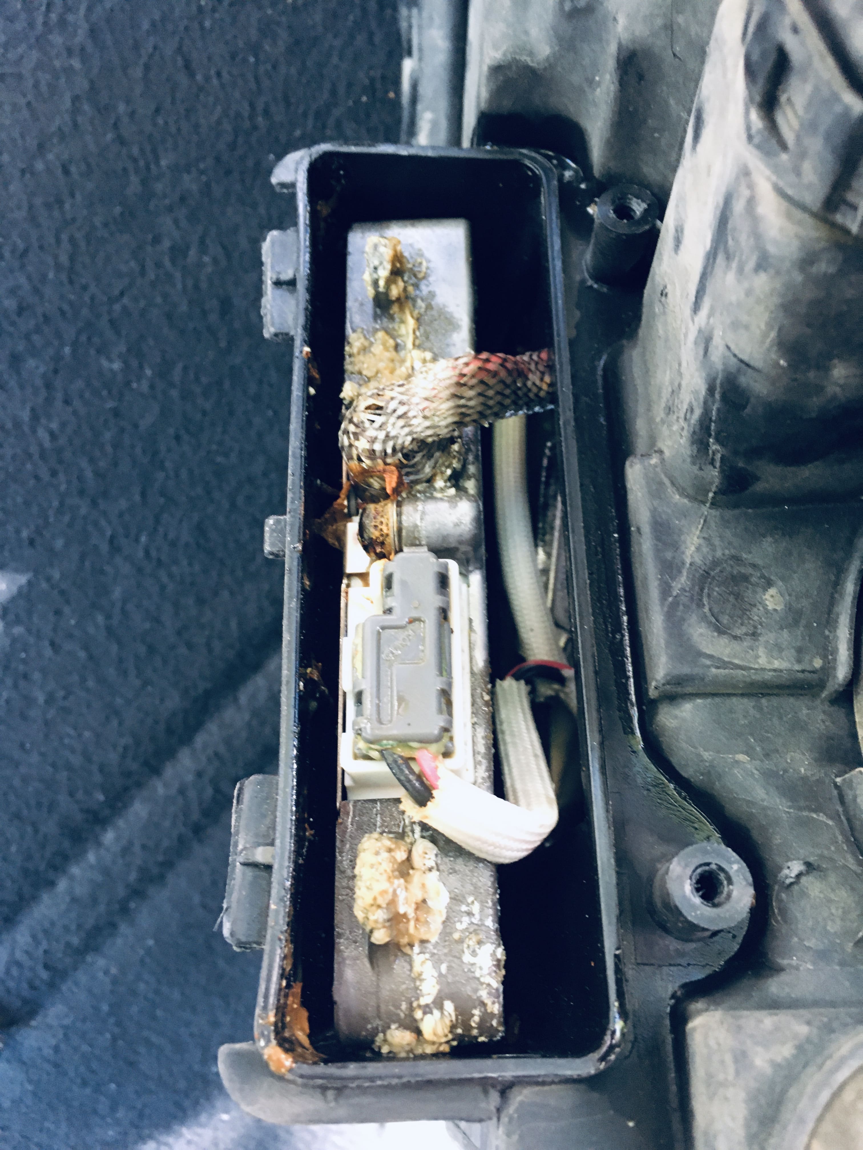

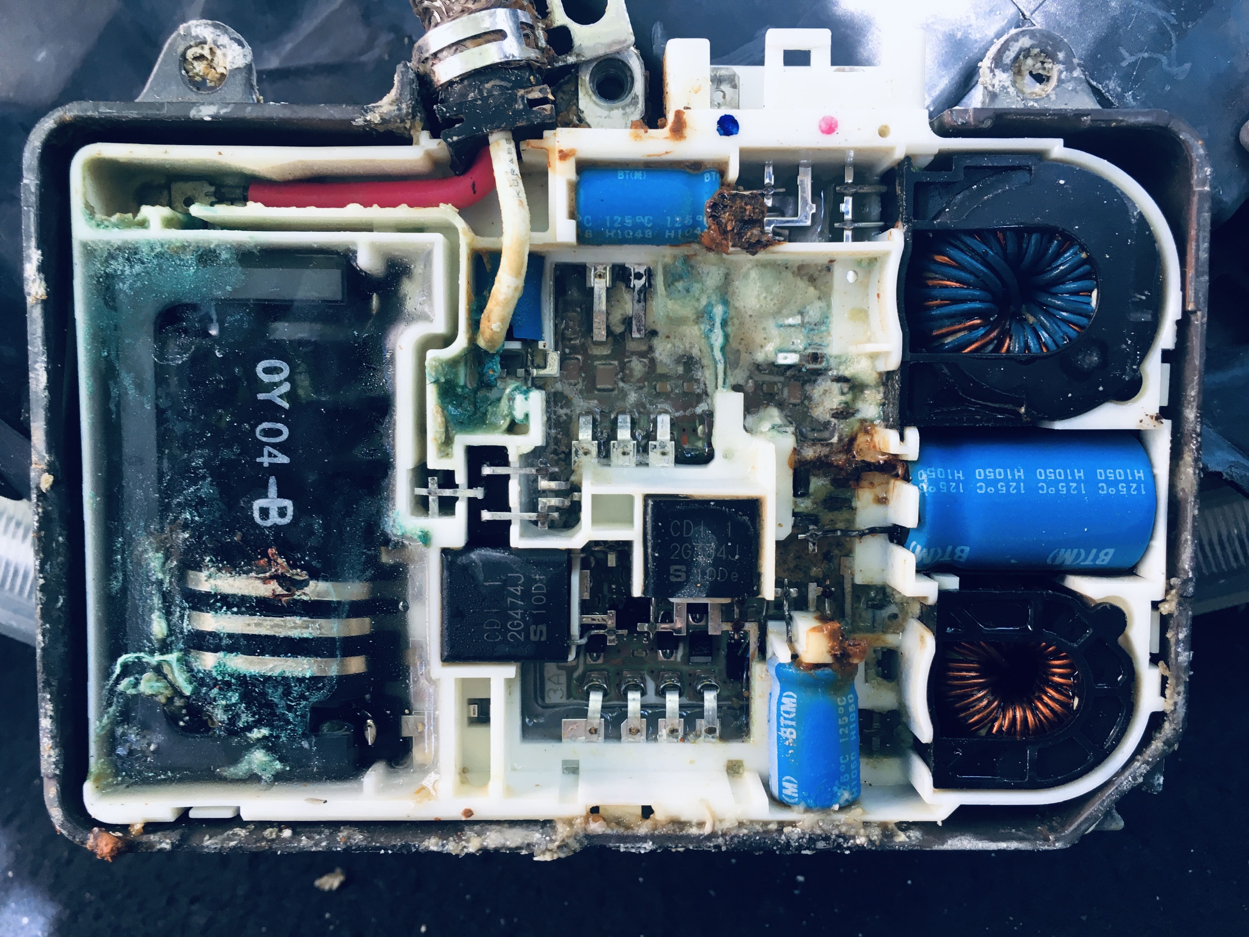

Ето какво открих! Баласта се е удавил и е стояла там при него вода май от доста отдавна. Намира се под самия фар на него и си има собствено капаче за да се достигне. Ето и малко снимков материал.
Ще сменя фаровете със обикновени май!
