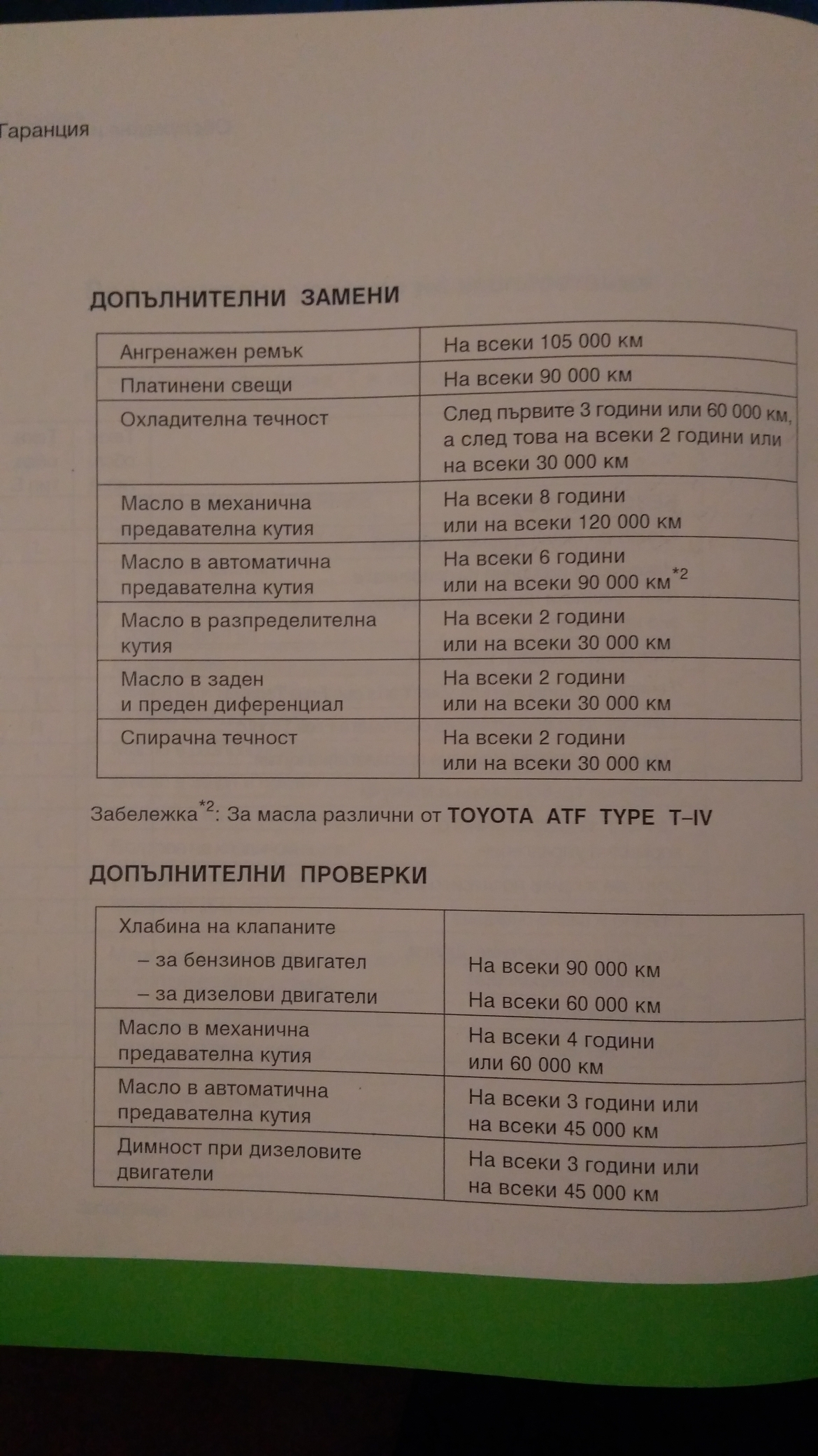

Ангренажен ремък
Според сервизната книжка, която имам:
Ангренажен ремък: 105 000 км.
За водната помпа: Не е задължително.
- Допълнителни замени и проверки.jpg (1.29 MiB) Преглеждано 3701 пъти

Ангренажен ремък
Сервизната книжка е за оригинални части, ако ремъка не е оригинален - смени го. Водна помпа само ако има признаци че е текла или шум.

Ангренажен ремък
Ако ангренажният ремък е оригинален и не са минали повече от 10 години от последната смяна, пробегът е 100 000 км.Ако е заместител - 50 000 км. Водната помпа я смени, защото тя се върти от агренажния ремък и при евентуално блокиране може да скъса ремъка или да прескочат зъби с всички произтичащи от това последствия! Дори да не блокира, ако евентуално протече, процедурата по смяната й е като тази на ангр. ремък. Нищо не се печели от икономисване на смяната й. Напротив - може да се плати два пъти, а може да се ремонтира и двигател!

мехаННика
- Мнения: 1733
- Регистриран на: 28 Юли 2008 11:17
- Получена благодарност: 75 пъти
Ангренажен ремък
Не ми се спори, и принципно разсъжденията са правилни, но решението се взема на база професионална преценка, история на конкретния автомобил и финансовата мощ на собственика. Няма написано такова задължително изискване в техн. литература за модела. По начина по който човекът е задал въпроса си мисля че помпата му е сменена преди 60х.км. заедно с настоящия ремък.

Ангренажен ремък
Водна помпа 100-150 лева.
Да спестиш едни 100 лева, както са писали горе, може да ти струва доста повече. Може и да си вътре със 100 -150 лева, но поне ще ти е мирно на главата следващите 50 - 60 хиляди км.
Освен това от първия пост не става ясно дали на предишната смяна на ангренажа е сменяна и помпата, както и с каква е сменена...ако е.
