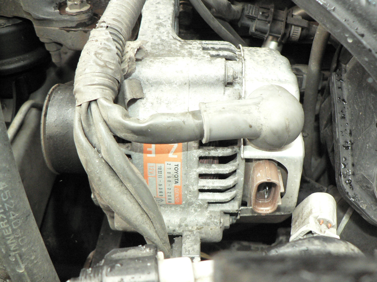

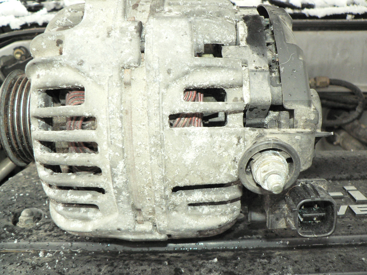

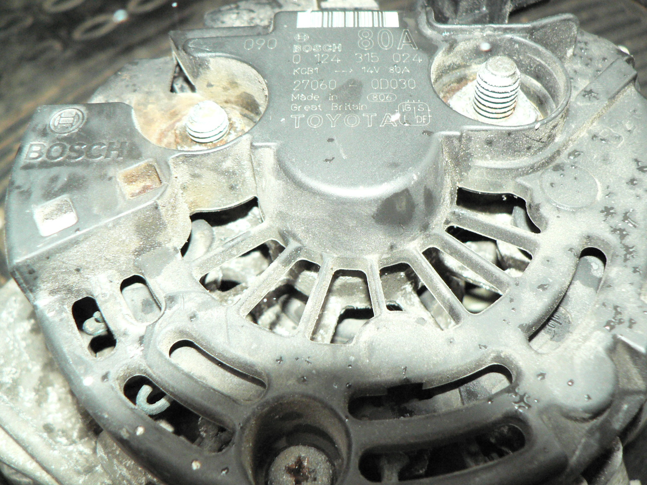

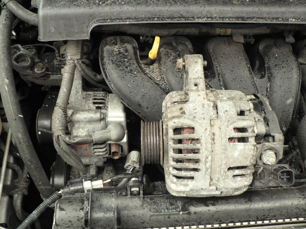

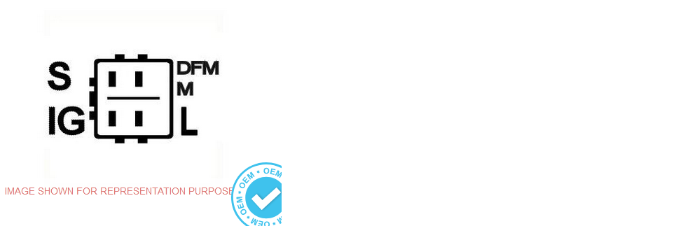

Здравейте, колеги.Нуждая се от помощта ви за замяна на алтернатора на Тойота корола 1.4 vvti ,2001г.Старият " Денсо" е с 3-пинова букса, а новият(стар) "Бош"- с 4-пинова.Възможна ли е тази замяна (с някаква преработка само на буксите), или са несъвместими?Иначе като закрепване са идентични, само Бош-овският е малко по-голям и по тежък?Благодаря.

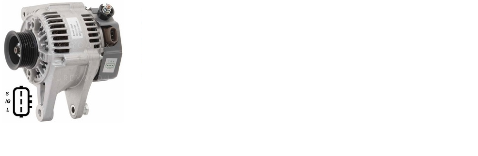

Рамата е:JT172ZEB103004423.Намерих схеми за двете букси...Ако може някой да ми помогне дали ако свържа:S-S;L-L и IG-IG и оставя свободна DFMM ще го подкарам?

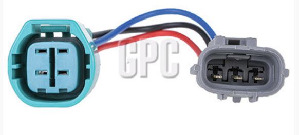

Теорията казва, че трябва да стане. Нареди му кабелите по терминали и пробвай. Алтернатора глобално е тъпо устройство (по-масовите) и няма кой знае колко да му мислиш.
Бошовския гледам има терминал за обратна връзка за това колко е натоварен, но това е информативен сигнал, а не управляващ. Така, че ако му наредиш 3-те пина, би трябвало да работи.
