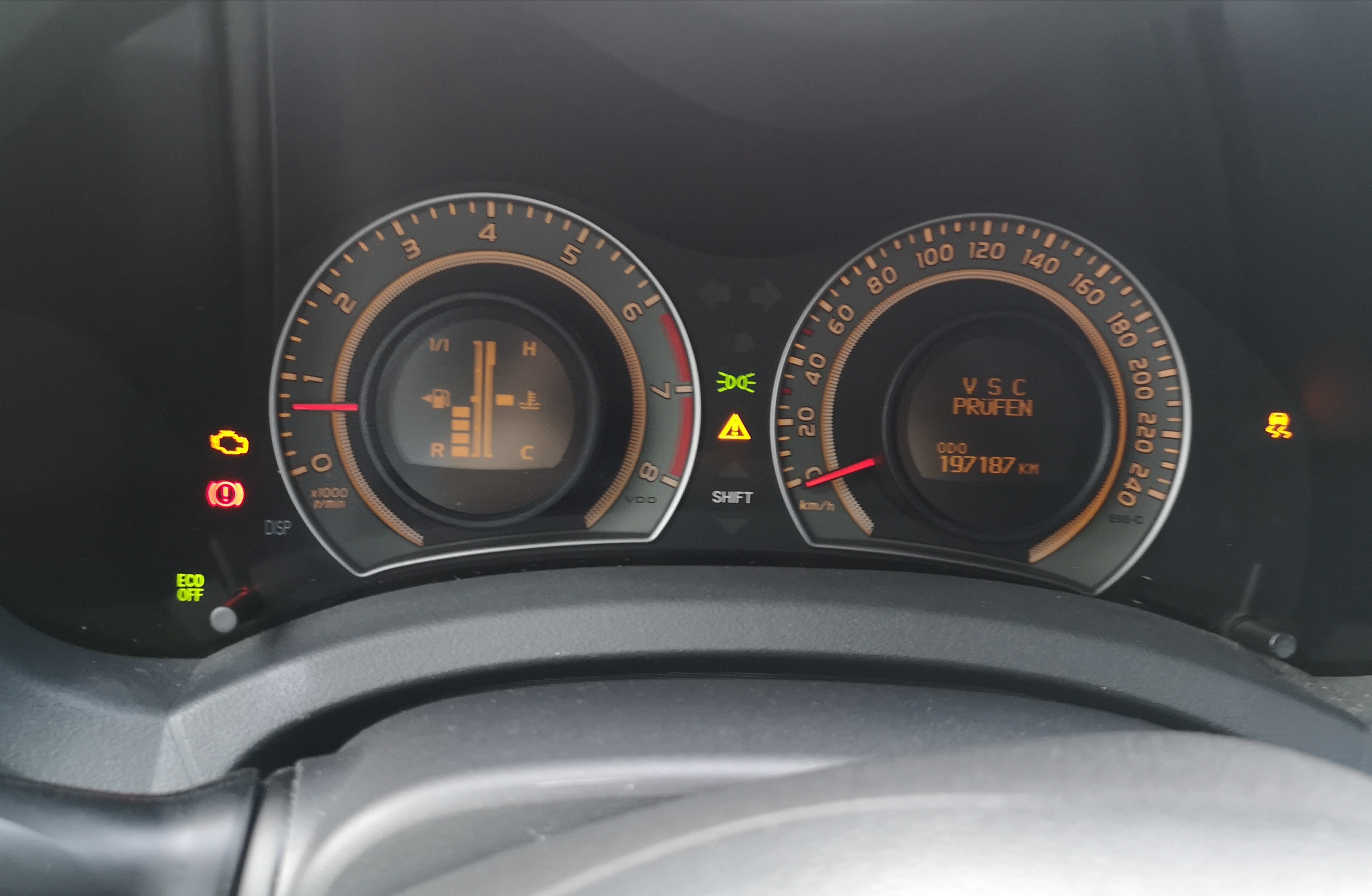

Мнение от nihihihi » 04 Дек 2020 23:46
Колата я купих преди 3 седмици сменено масло и филтри в сервиз другото било наред, взех и гуми и сле около 300 км светнаха тея крушки. Пак в сервиз казаха че дебитомер бил счупен и лепен.... Закрепи ха го и изчисти грешките. Но след 30 км светна пак... Дали това е от дебитомера или някаде другаде се крие проблема?

Мнение от biro » 05 Дек 2020 13:25
Трябва да се закачи на диагностика, за да се види номер на грешката. Така по лампите и надписа Провери VSC не може да се каже къде е проблема.

Мнение от nihihihi » 05 Дек 2020 21:40
Когато е на свободна оборотите са нестабилни и ниски.
Трябва да имам специален софтуера за да мога да видя номера на грешката, значи пак сервиз.
Мисля че изписване точно това Провери VSC " и "Провери двигателя. Но утре мога да видя че днес вече съм мато :)

Мнение от nihihihi » 06 Дек 2020 14:08
По книжка дава проблем в.. Съобщава за неизправност в TRC и VSC..
Едното е тракшан, другото контрол за събилноста, какво общо има с филтъра за твърди частици
Насочете ме от къде да сваля софтуера...

Мнение от biro » 06 Дек 2020 14:46
Тойота са така, светва светата троица vsc, trc off и check engine щом има някакъв проблем.

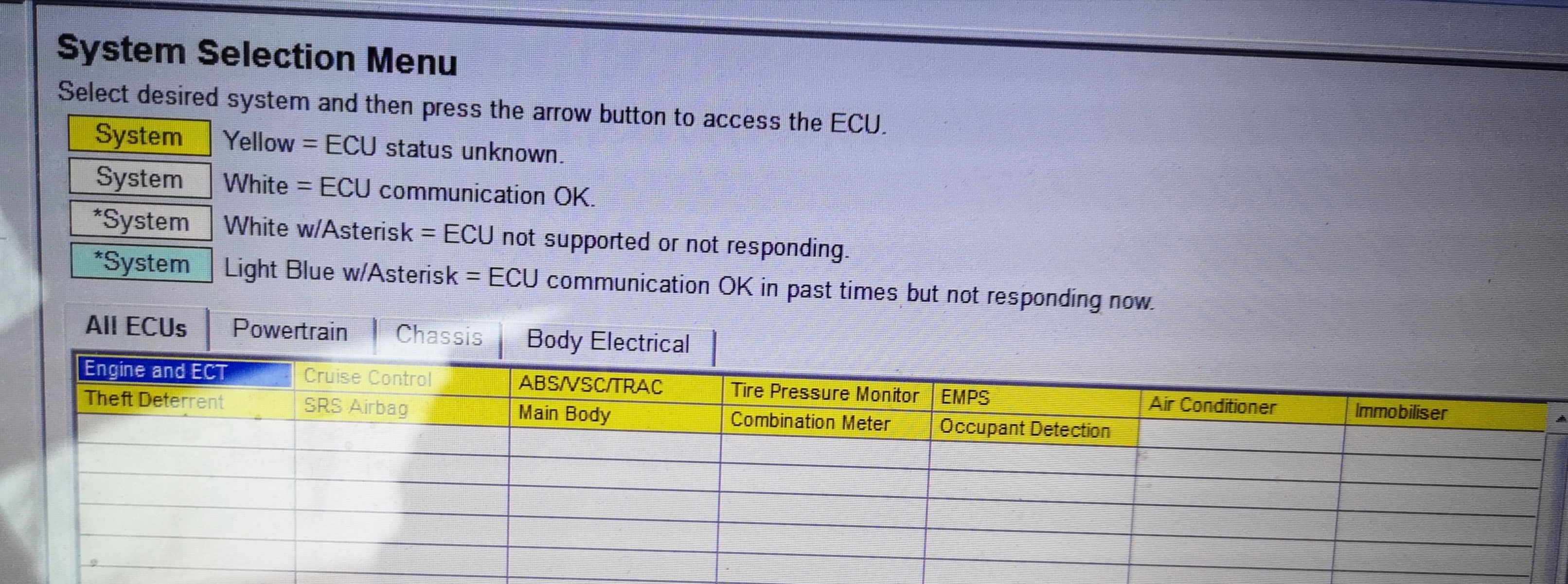

nihihihi
Мнения: 13
Регистриран на: 25 Ное 2020 09:04
Местоположение: търговище
Автомобил: аурис
Aурис проблeм
Мнение от nihihihi » 12 Яну 2021 17:50
Ами тея жълтите не означават ли грешки?
