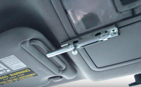

Колега, ако ти се занимава с ремонт на сенника, ето универсален метод:
Сега сериозно, пишеш в гугъл: "ремонт солнцезащитного козырька тойота"
Има много снимков материал с различни методи за ремонт.

Мерси колега. Ще го видя руския гайд дали ще стане. Проблема, е че му се ядосах ииии сега не става много за ремонт. Все пак ще пробвам. Иначе по моргите (тези, които проверих) нямаше. Има някакви в Али Експрес, но незнам дали ще станат. Както и не знам дали ако намеря от Авенсис или корола от същата година (2007ма) ще станат. Все пак ще звънна и в ТМ-а да питам за цифрата. Ще се разтършувам и ако намеря решение ще пиша.

И аз в момента търся решение на същия проблем за колата от подписа. От тойота ми обявиха цена 280лв. По моргите не мога да намеря от 3 месеца насам. Има клипове в Youtube, как се ремонтират, но не знам дали да се захващам или да вземам нов и да не се занимавам.

Shash написа: Има клипове в Youtube, как се ремонтират, но не знам дали да се захващам.
Толкова ли е сложно да се ремонтира един сенник, че се чудиш? А свалянето му е за две минути.

Изгледах 1-2 клипа и ми се стори сложно. С две леви съм.
Не знам как работи механизма. При мен след като затворя сенник пада с 2-3 сантиметра от тавана. Надолу си държи. Не съм на ясно и как точно се сваля самия сенник.
Най-много да го сваля и да го разваля още повече.

Колега пробвай по автоморгите. За 15 лв си намерих. Вярно беше от такава с десен волан и съответно лявият сенник сега ми е с надписа за внимание, както над тоя до шофьорската седалка, но поне е здрав и не висне. Явно има някакъв проблем с тея сенници.
Не съм направил снимка, но си реших проблема. Така и не отидох до тойота да питам. Ако си от София - пробвай има доста автоморки на стар лозенски път. Пробвай ги.

Да повдигна малко темата. Реших си проблема с 5см двойнозалепваща лента и сиво велкро. Незабележимо е когато сенника е затворен, а при свален сенник се свиква. Само двойнозалепващата лента трябва да е качествена, за да стане добре. Пробвах с 1-2 по-евтини ленти и падаха. Накрая взех една от 50лв. на 3M и ми се получи - вече няма мърдане.

най добре става с велкро лента

На мен за равката ми поискаха 70лв. за втора употреба и съм решил да действам по този начин
