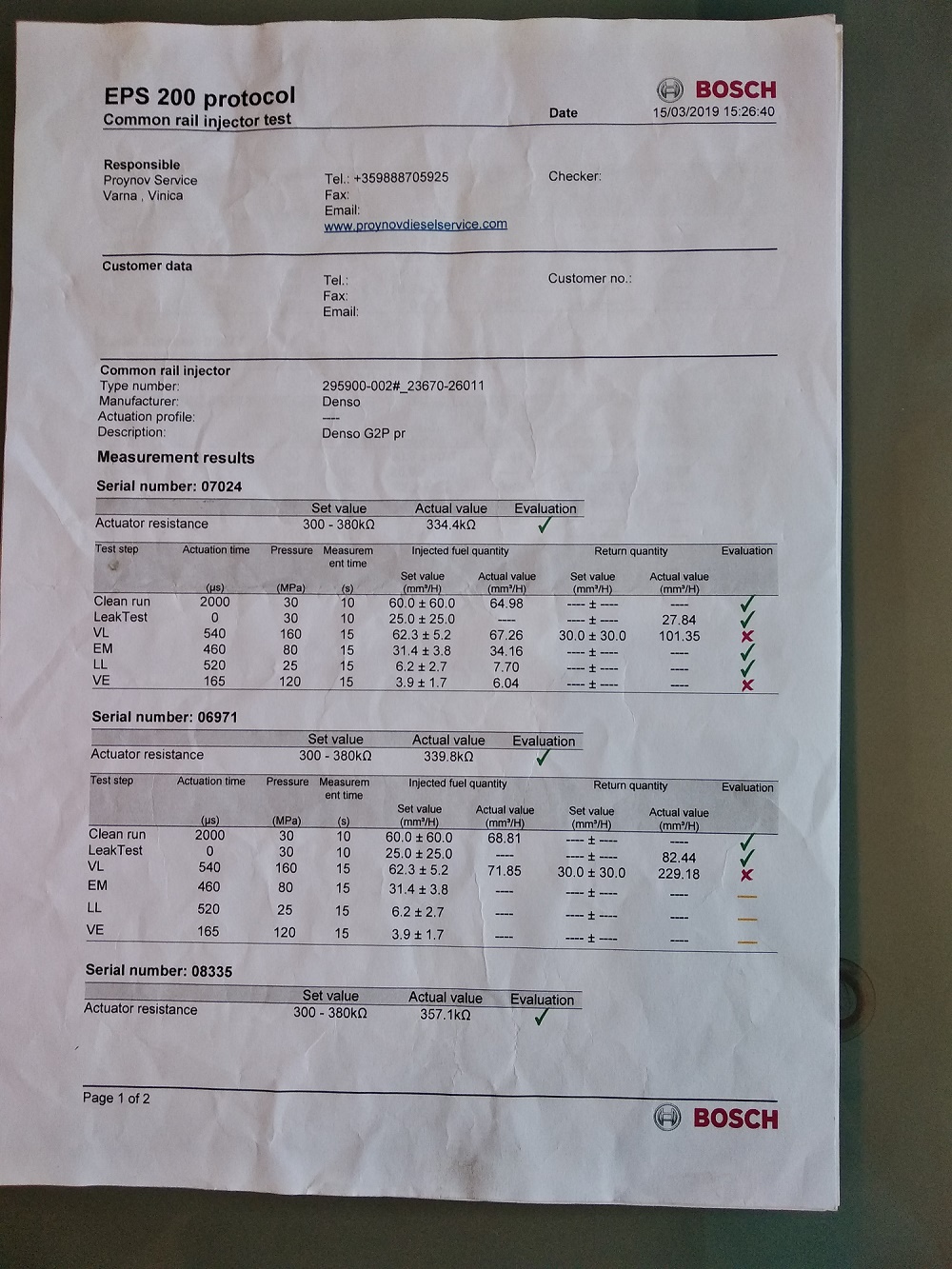

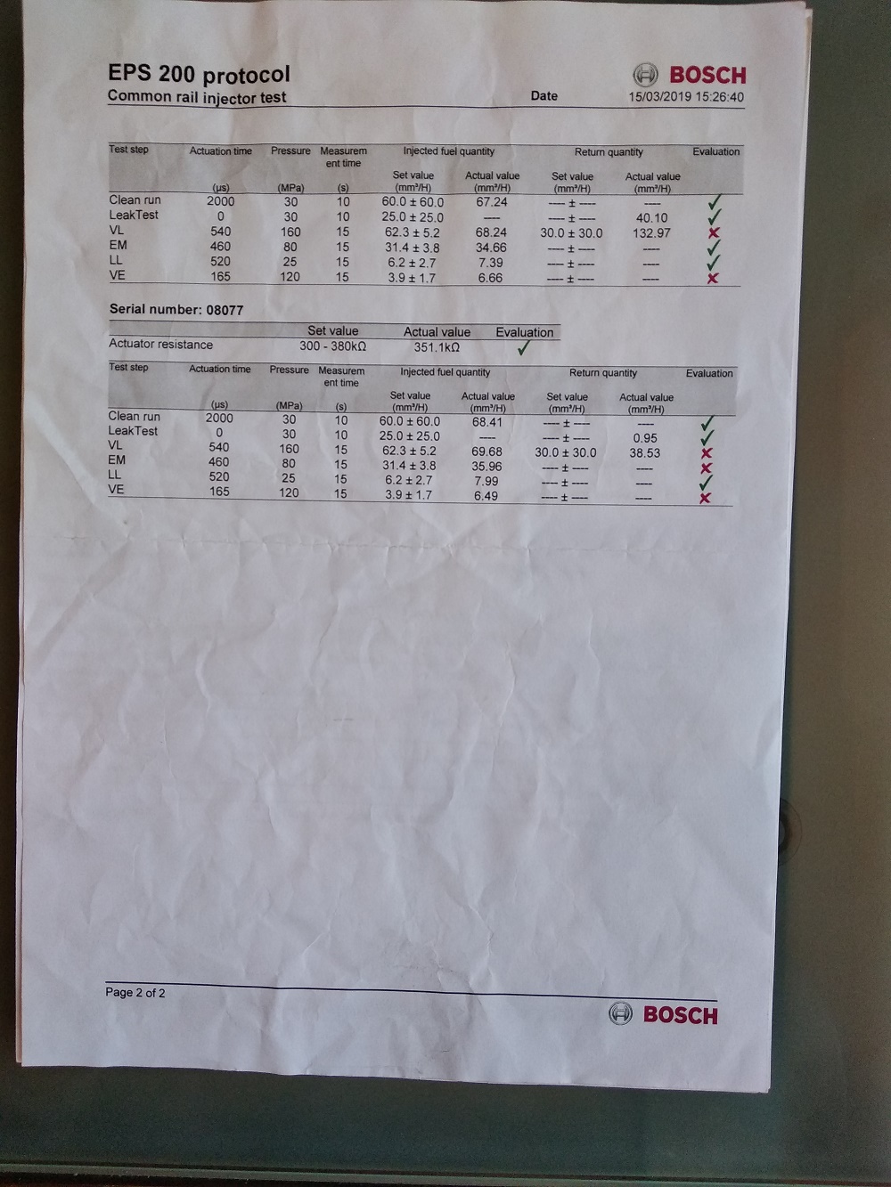

Здравейте колеги,
Какво ви е мнението за стойностите на тези дюзи?
Дали могат да се използват?
Toyota Rav4 D-Cat, 2006, 177 Hp

Щом има червени Х значи някои от параметрите са извън норма.От 6 параметъра, 2-3 са извън норма това не е нормално.

Привет - наскоро си рециклирах дюзите и ми дадоха подобен лист с данни. За жалост - нищо не ми говорят.
Ако може някой да даде повече информация кое какво е и какви са нормите, ще бъде от полза за много потребители :)
По-късно мога да прикача и аз снимки с данните след рециклиране.
