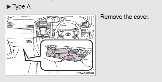

Колеги, един малко глупав въпрос - как да намеря панела с бушоните тип А (в краката на шофьора), където е бушона на запалката? Става въпрос за Тойота Версо дизел 2010 - запалката и осветлението и не работят (малкото жълто кръгче). Другият извод - в краката на пътниците си работи. В книжката пише че бушоните са в краката на шофьора, но там успях да сваля само един капак, на който е осветлението на краката и нищо друго не видях - има разни еър беци за краката, ама бушони нъцки. Моля, обяснете като за полуидиот къде е тъпия бушон за запалката (дано да е от него).

И аз имам същия проблем, не намирам бушоните в купето тип А. Свалих 3 капака долу ляво. Намерих бушоните тип В.
Моята е Тойота Версо дизел 2015
п.с. След като видях на едно английско филмче как изглеждат тези бушони при кола с десен волан, успях да ги намеря и на моята.
За моя много неприятна изненада, те са с обърнати "с главата надолу" и никак не са удобни за работа.
Явно нарочно са направени така, за да те обезсърчат сам да са оправяш и да отидеш на сервиз.

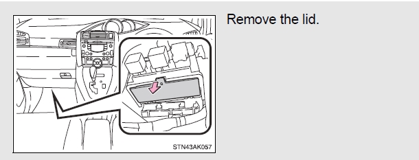

Сигурно си свалил този: Изглежда, че трябва да се свали още един капак:
