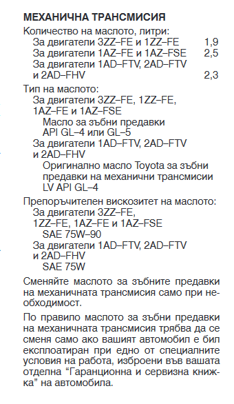

Има тема за маслата. Там е писано много за всякакви масла. Виж си книжката или сервизното ръководство.
Цитат от страница 433 на "Ръководство на потребителя" за Авенсис Т25:

Manual transmission маслата на Тойота, които намирам из нета, независимо от опаковките, разфасовките и вискозитета им са GL4. GL5 не е съвместимо със месингови синхронизатори и са за трансферни кутии и диференциали. Най-добре по шаси ОЕМ

Toshiro написа: ↑28 Юли 2020 13:35 GL5 не е съвместимо със месингови синхронизатори и са за трансферни кутии и диференциали.
Като почнете да ги пишете едни такива... Те инженерите в Тойота ряпа да ядат...
viewtopic.php?p=380004#p380004 - четете внимателно, има разлика за дизелов и бензинов двигател.
Пише - Масло за зъбни предавки - API GL4 или GL5 за бензиновите двигатели.
