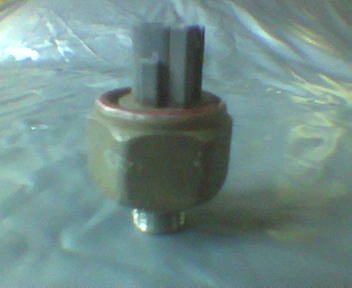

Привет на всички:)) Много ще ми е полезно, ако някой ме посъветва откъде мога да намеря такъв датчик за 7А или 4А, такъв с една жичка??
kristian
Мнения: 931
Мнение от kristian » 07 Авг 2007 16:48
Виж това и кажи като кой от двата е:http://toyotabg.eu/viewtopic.php?t=3160
Аз бая време търсих ама ти в София имаш шанс да намериш по бързо.Два модела са на почти всички тойоти,като за съваление първия се намира по-често-има го и по много други марки

predpolagam che ima vtoria tip
toi e dosta po chesto izpolzvan. parvia pochti ne sam go sreshtal
kristian
Мнения: 931
Мнение от kristian » 07 Авг 2007 20:14
Аз пък от първия мога да намеря за час около20-30 парчета, ама втория ,моя е такъв, го търсих 2г.Явно зависи и от това къде и какви модели са разпространени.
VLAD , между другото аз имам от този с двата кабела и ако смяташ че ще ти свърши работа ти го подарявам

Мнение от vlad » 08 Авг 2007 12:24
точно като втория е, имам и снимка вече....

И все пак някой има ли идея къде мога да го намеря тоя датчик, че без него колата ми е ба_и спънатата??

Тръгвай по моргите и търси разколачен инвекцион от Тойота,без значение какъв мотор.Важното е да има Knock и да е този корпус.
На мен за нов ми искаха 428лв.-ЛУДИ

Измери резбата или направо намини да премерим дали пасва - имам от ГМ модела.

Нестава Jamie,вече ги мерихме с теб. 12х1.25 или12х1.5 е .Само с преходна втулка може да стане

Помня но той е с друг мотор - да измери ако е късметлия.

Едни и същи(преровил съм земния и марсианския нет-вярвай ми) са за съжаление в случая.Но съсем лесно е да си направи втулка и гледам че е от София така че май е по-добре да търси теб и един стругар.Въпроса е да има добър контакт в челата м/у втулката и блока , и м/у втулката и сензора

Довечера ще измеря точно колко е и ще стане ясно кво правим:))

Мнение от vlad » 09 Авг 2007 15:29
Mного благодаря за помощта на всички:)))
Вчера са ми намерили датчик и колата ми вече е в движение:))
