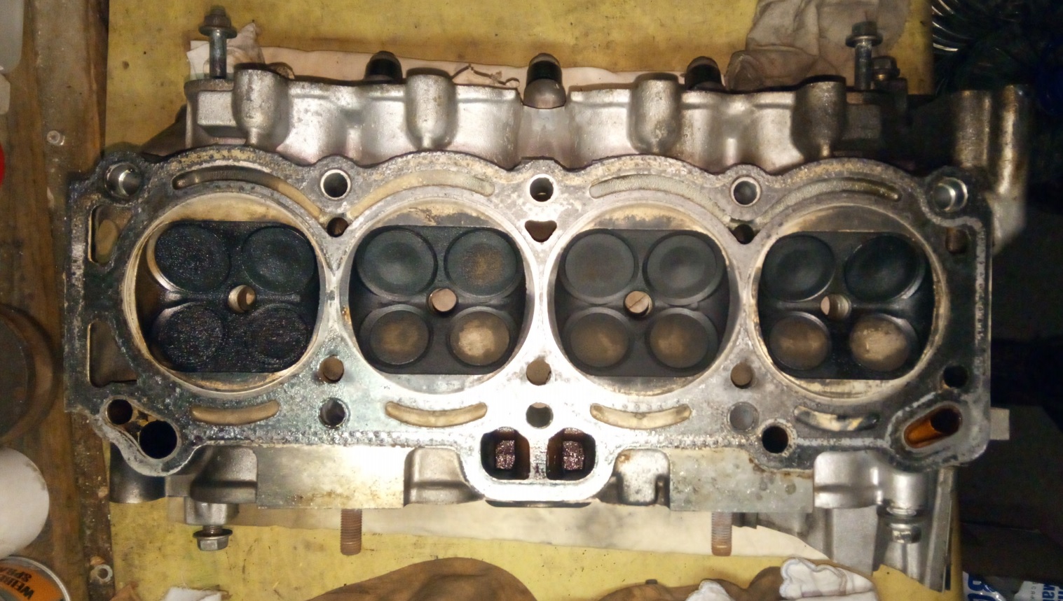

Имаше ли ефект по клапаните?
Доколкото се сещам, и те правят нагар.

Бих казал по-скоро не, защото те де факто не бяха киснати и имаха според мен обичаен лек нагар. Аз вече съм ги изчистил и притрил в леглата и почвам полека-лека да събирам мотора. Но тая корона ми изяде няколко месеца, пък и докато не мине тая карантина, нищо не мога да правя в гаража заради "лоши очи"... :D

Мнение от ufer » 22 Апр 2020 13:49
mapamop написа: 22 Апр 2020 08:28 Имаше ли ефект по клапаните?
А ето снимка на главата. Виждат се клапаните на 4-ти цилиндър, където гарнитурата беше се предала...
