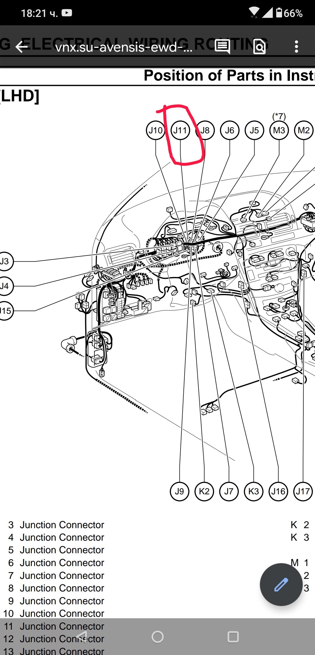

Кабелите които тръгват от "Fuse Block 6"(тези под волана малката кутийка) и по точно след dome fuse стигат до "junction connector" бяхА на късо, точно където е буксата на junction connectora. Имаха и окис по тях така, че предполагам някъде нещо е капало през кората. Този junction connector се намира зад километража. За цялата тази работа се наложен изцяло да махна предната кора на таблото. Ще опитам да прекача и снимки.

Мнение от Belfegor » 11 Мар 2020 18:29

Страхотно благодарско за снимките. Позволих си да ги прикача да ги има локално във форума "за после", за което се извинявам. Иначе като си ги забършеш от драйва и никой, повече никога нищо няма да види.
Погледни и лилавия кабел най-горе, най-вляво на снимка 2. Ако не си затворил сергията. Поне от снимката ми изглежда очернен, след черното тиксо. Възможно е и да се лъжа.
