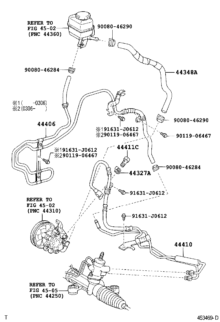

Привет,имам особен проблем с моя авенсис,моля ако някой има идея да помогне.Сутрин като запаля колата волана се върти с минимално усилие без никакви шумове,но колкото повече карам,толкова повече волана се втвърдява и малко преди крайно дясно положение се чува гаден звук като на стържене,и всичко се тресе даже и в краката ми.Сменена е хидравлична помпа с маслото,но без никакво подобрение .Ще съм благодарен ако дадете мнение.

Рейката вижте, огледайте каретата също.
Замислете се какво се товари при крайно положение на волана.

Имал съм случай на запушен охладител на хидравликата,и след измиване добре на цялата система проблемите изчезнаха.

можеш ли да ми кажеш къде се намира този охладител

Мнение от Akima » 20 Яну 2020 10:37
Vencisk написа: 20 Яну 2020 10:18къде
mfandakov написа: 20 Яну 2020 10:26 обаче колата на колегата дали го има.
При SAAB 9-3 прилича на цилиндричен морски таралеж и е ужас диагностиката му - ту се запушва, ту тече... tooth.gif

Точно този таралеж след консултация ще се рециклира.Като стане другия месец ще пиша за резулатата smile.gif

Здравейте,искам да споделя,че след рециклиране на рейката проблема е решен :thumbsup:
