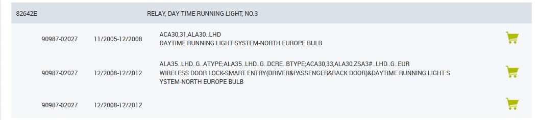

Именно, иначе на теория има и такива с дневни:
Избрах това: Region Europe RAV4 662230 ACA30L-AWMGKW 84-01 SWITCH & RELAY & COMPUTER , 1AZFE 11/2005-12/2008
И ми даде това от картинката по-долу. Но пак си е "изстрел в тъмното"

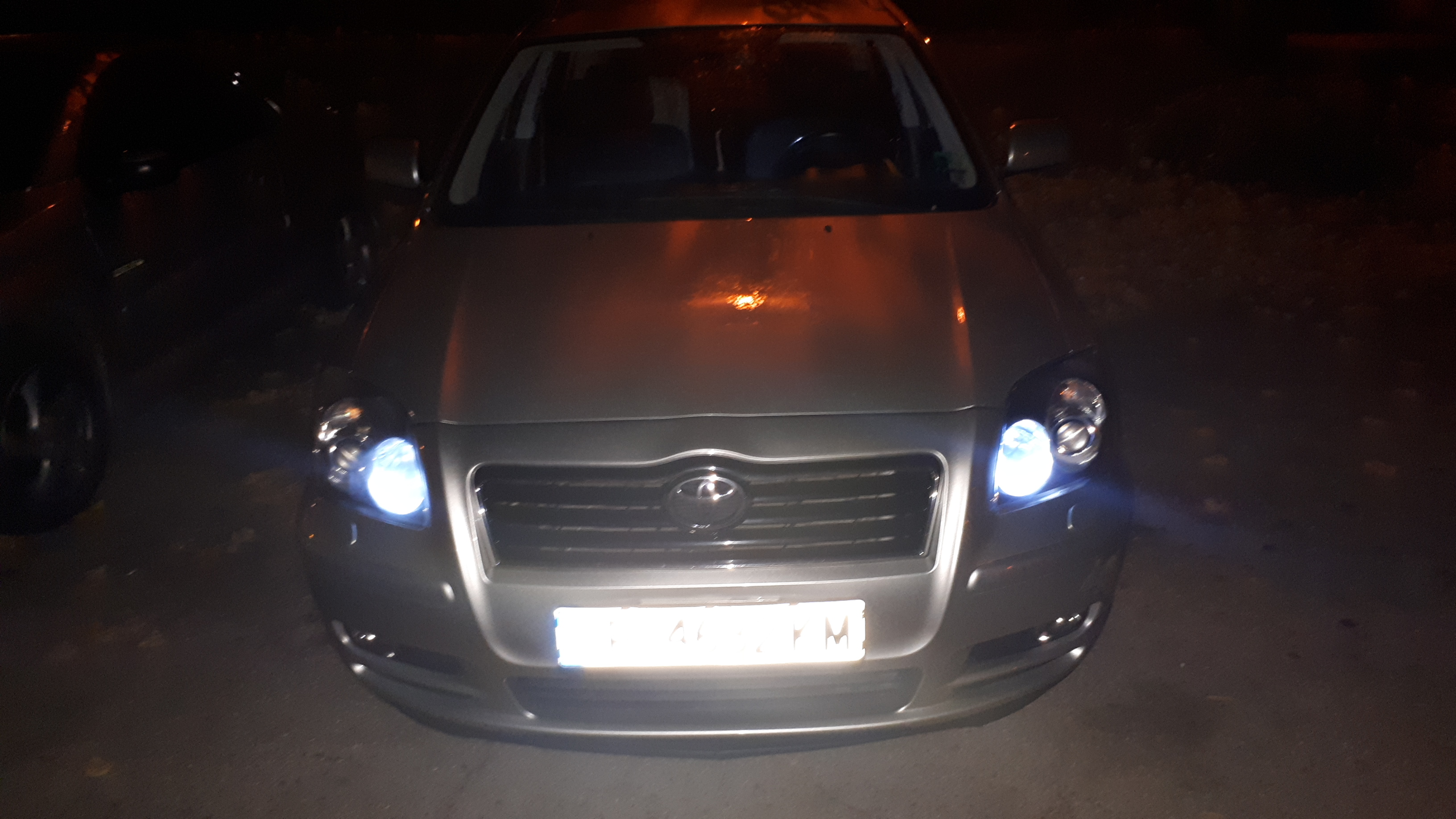

Лично аз - засега само габаритите - още ровя за издръжливо изпълнение, което да има приличен живот и да не си играя да добавям резистори.
Аз не бих рискувал с китайски диоди на късите - някак си не искам да си мисля че мога да остана без фарове в кофти момент...
За момента това което НЕ работи, както би ми харесало е:
https://www.aliexpress.com/item/4000020 ... 4c4dPyOAbO -- 3 размера Дълги, средни и къси:
-- Дългите - изхвърлих 7бр. от 10 в рамките на 40 минути. Запазих си 2-3 изгорели заради платките (имам 100 броя оранжеви 3528 нови, някой ден ще играе поялника).
-- Средният размер - светят малко слабо за габарит отпред, на номера са ОК. Изгорели 3 от 10 за 3 месеца. Имам 7 здрави непроверени (едната е светила около 2 месеца, реално 6+1).
-- Малки - светят слабо, не стават за габарит на Авенсиса. За мигачи и разни други джунджурийки мисля че са ОК. Нетествани 10/10 броя.
https://www.aliexpress.com/item/1783263 ... 4c4dPyOAbO
- 1 изгоряла за около 2 дни, 1 снощи я хванах че мига инцидентно, 1 здрава (почти месец), имам още 7 да пробвам. В момента са ми на габаритите отпред и светят прилично, с леки отсенки.
Ужасно грозна визуално изработка - някой ученик (ЯКО!) се е упражнявал с поялника... Но не греят като първите и диодите са мисля 5050. Много са близо до интезитета на слаби крушки в късите светлини.
https://www.aliexpress.com/item/3299613 ... 4c4dPyOAbO
- 1 мигаща за около почти месец, неподходяща за предния габарит - металния корпус опира отпред в контактите на фасунгата и ще гори бушон или "любимото" ми интеграционно реле, вероятно термошлауха ще реши проблема. За отзад на номера е ОК - фасунгата е достатъчно плитка за да не дава късо. Светят малко мъждиво на номера.
Това е което мога да споделя от собствен опит. Чакам да пристигнат тези и ще пиша:

Мнение от mapamop » 12 Ное 2019 19:52
И снимка на вторият вид ламБи на габаритите:
