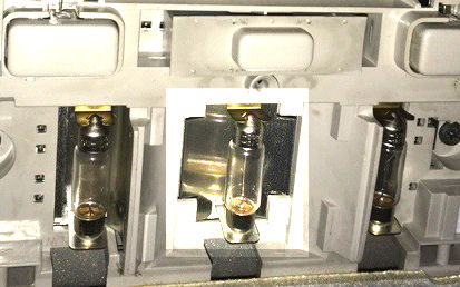

Важи и за двете. Крушката или диодният панел по време на монтажа в началото няма добър контакт и може да преискри/прецвърка и/или да опре някъде и да даде късо. И в двете ситуации губиш интеграционното реле. Което е на гърба с голямото табло с бушоните на Авенсиса. На старо е около 60-80 лева, обаче ставаш гинеколог докато го извадиш и смениш без да сваляш цялото арматурно табло. Ново за Авенсиса би ми струвало 560 лева с 2-3 седмици доставка. По методичката на Тойота се сваля цялото арматурно табло с еърбеците заради него. При повреда някои от симптомите са например - не ти работи централното заключване. Фаровете не светват, или ако си късметлия като мен - не изгасват докато не отскубнеш акумулатора. Може да не ти работят помпите на чистачки и/или измиване на фаровете. Може да не запалиш - едното реле на стартера се командва от там, ел.стъклата не работят, климатроника не работи или прави каквото си иска... Аз вече успявам да си го сваля за около 3 часа ... и си мисля че не искаш да го играеш този танц, а ще си щракнеш копчето на OFF - доста по-леко упражнение е. Имам си тема по въпроса как се сваля и слага на Авенсис Т25, не го пожелавам на никого. Тези дни ще го сменя още веднъж, за последно надявам се.

Отнася се за всички лампи. На Корола Версо е плафона на снимката: Отражателната пластина е свързана с масата и стига да плюсовата пластина. При слагане на крушката, много лесно могат да се окъсят с края на самата крушка. Ако стане късо в положение ON гори предпазител, при положение DOOR гори и интеграционното реле. Ако LED крушката е с поляритет, в положение ON може внимателно, без да се поставя, да се провери къде е плюса. После в положение OFF се поставя крушката. Включвате на ON и ако нищо не гръмне, и крушката свети, превключвате на DOOR.Двигателист написа: ↑16 Окт 2019 21:43 Може ли по-подробно да обясните, какъв е проблема при смяна на крушка на плафона в положение ON или DOOR, и само за LED ли се отнася?
P.S. Колегата mapamop сподели- На Авенсис Т25 конструкцията е същата.

Привет колега,gimara написа: ↑16 Окт 2019 22:35Отнася се за всички лампи. На Корола Версо е плафона на снимката:Двигателист написа: ↑16 Окт 2019 21:43 Може ли по-подробно да обясните, какъв е проблема при смяна на крушка на плафона в положение ON или DOOR, и само за LED ли се отнася?

Колега, питаш, отговарям ти. Ама искаш всичко наготово. Щом ти изглеждат като твоите, купувай смело. Размерите са 28,31,36,39и 41 мм. Ако по снимка можеш да определиш размера......Моите отпред са 36, отзад 28 мм.

Само да вмъкна - преди поръчката се свалят по една от вид и с линийка, шублер или каквото намерите за добре си мерите крушките от край до край заедно с "гилзите" и само "стъклото"....
И после четете какво написал бат' китаец на сайта или какво пише на кутийката. Аз един-два пъти се "наиграх" с неподходящи диодни крушки от eBay и от Aliexpress - бяха ги написали без размерите на металните накрайници ("гилзите") и единия път ми дойдоха къси, после пък дълги. Но си пишеше из описанията че са без накрайниците, и гранатата си гръмна при мен. За нашите магазини и вериги, обикновено им дават целия габарит заедно с накрайниците, и е много вероятно да няма такива проблеми.
